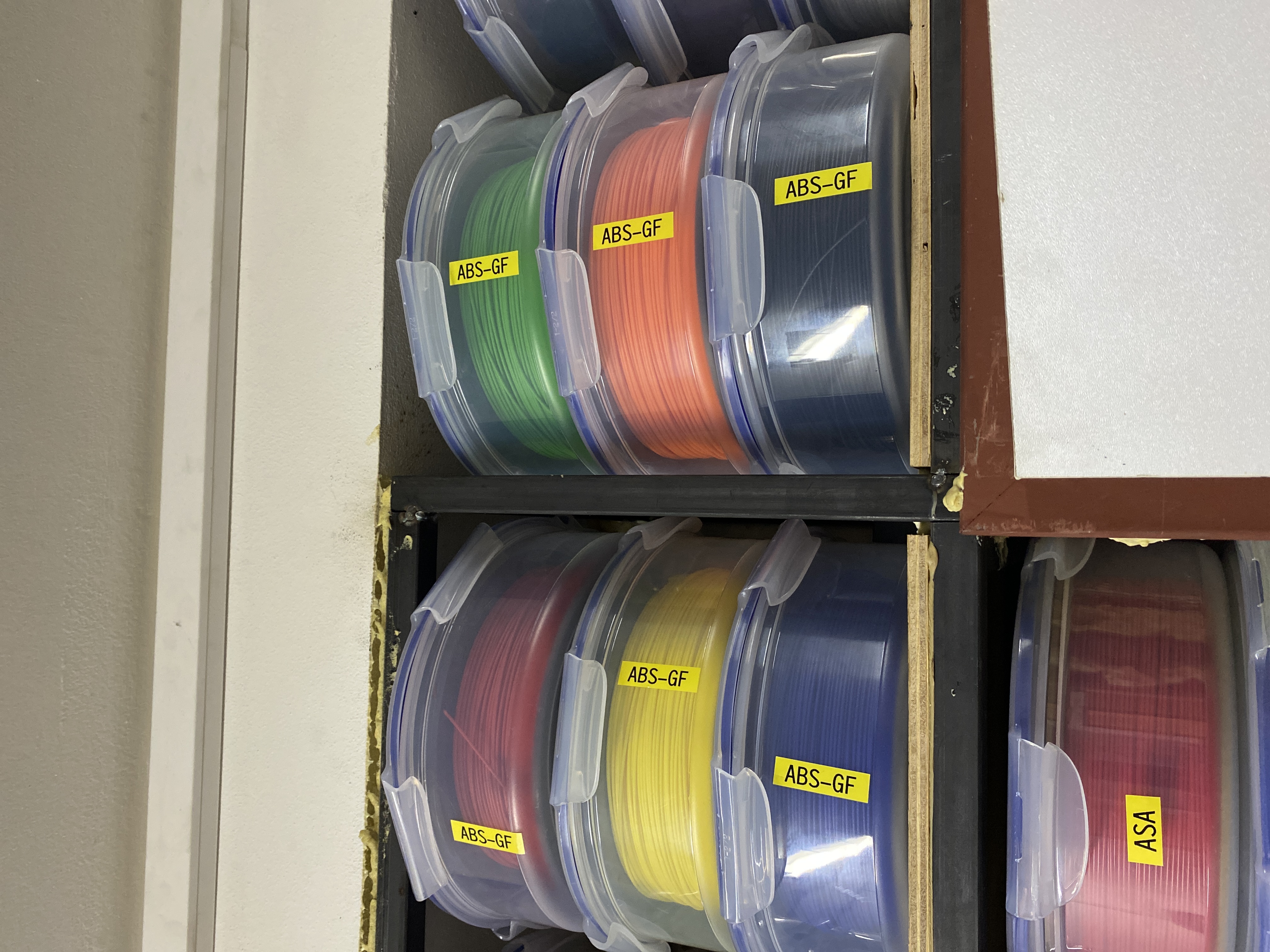

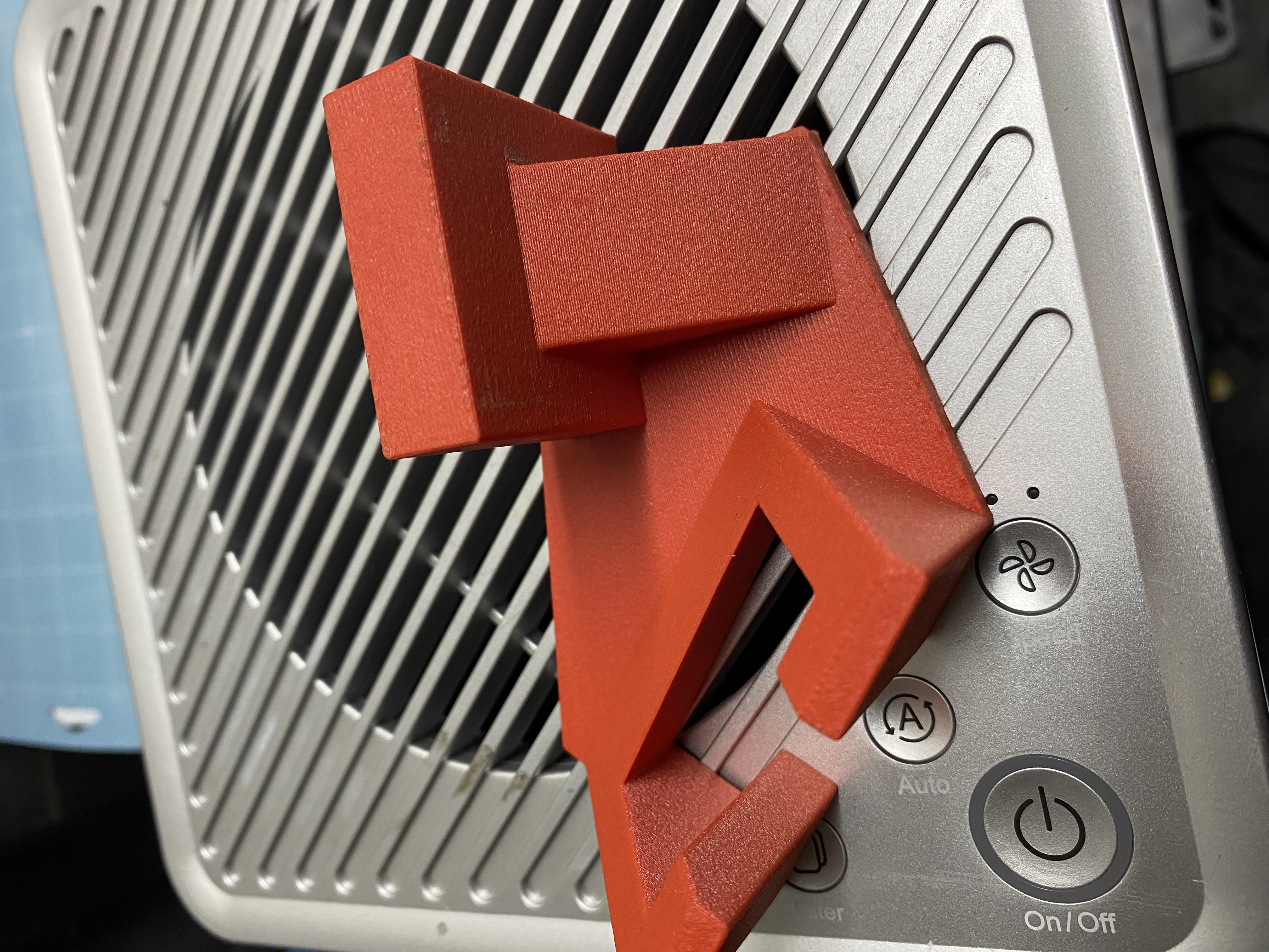

Modros
Příspěvky: 2122
13. 9. 2026, 8:37
Ja mam ten matros rad, konkretne bambu abs-gf
po PLA-CF jeden z nejhezčích povrchu
Je treba si ho zkalibrovat obrysovou kompenzaci ve slicru jako kazdej jinej plnenej material
