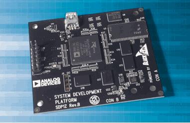

A pokud treba obetujes cca 2000 kc a koupis si tady tohle. Tak ziskas vyvojovou desku ktera ma USB, procesor na 600 MHz a 32MB RAM.Takze muzes zacit tim ze rozblikas ledku.A skoncis treba tim, ze do desky naprogramujes interpretr G-kodu s generatorem impulsu treba 10Mhz.
Tady u toho jsem meze moznosti posunute hodne vysoko.....

No jak to tak vypadá asi se budu muset naučit programovat
na vývojové desce, nebo si našetřit na pořádný stroj. Obojí mi láká a tak bude asi nejlepší navštívit BENa. Potřeboval by jsem poradit jakou knihou by jsem měl začít... Tak díky moc všem
