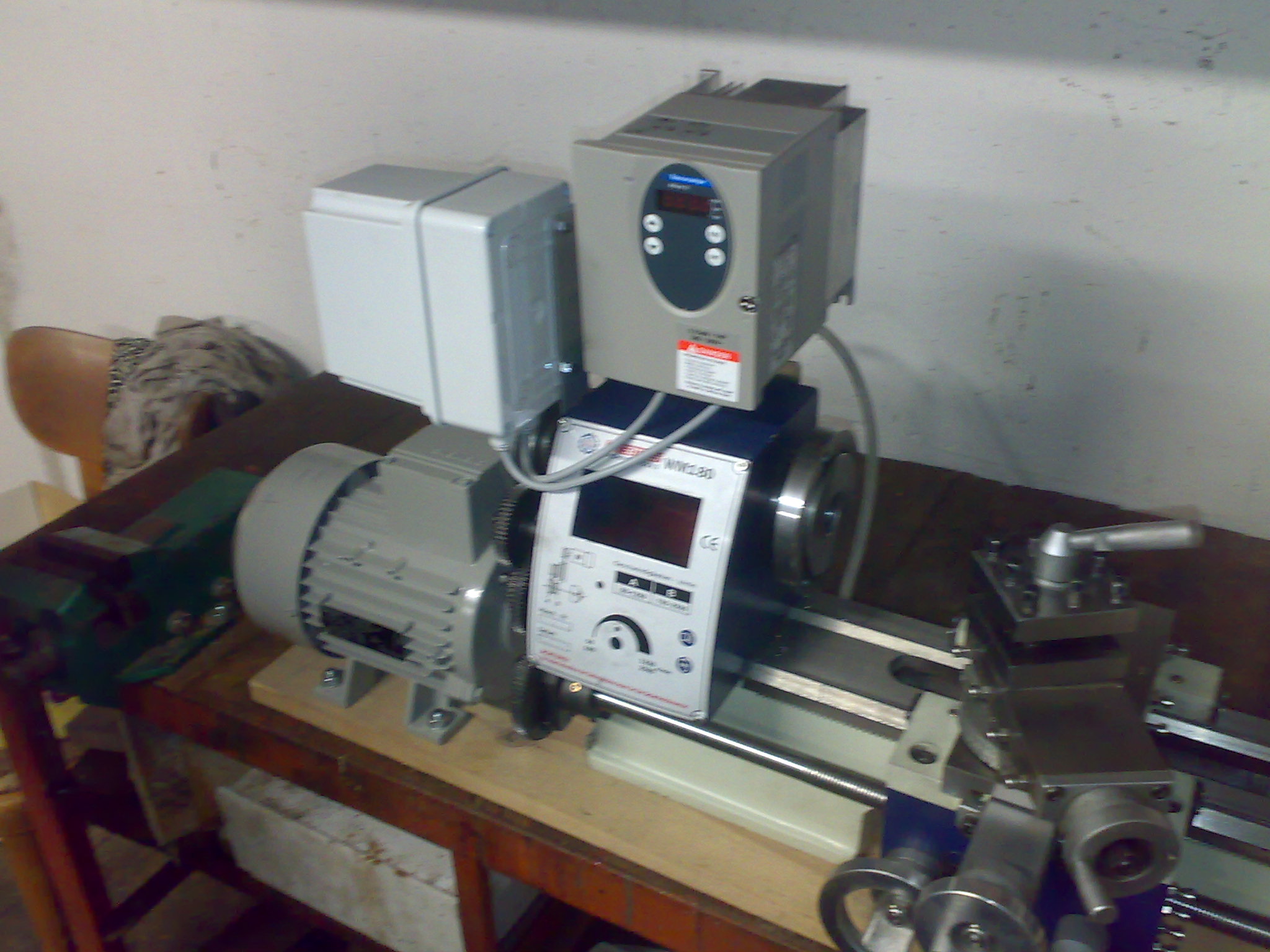

Koukám, že je to celé na dřevěné desce.
Proč jsi to ovládání neintegroval zpět do soustruhu?
Zmizela by ta "velká ošklivá" krabice.
kdo nic nezkusí, nic nezíská.
potraviny: ta dřevěná deska doufám nebude nafurt, raději bych místo ní viděl ofrézovanou ocelovou (nebo aspon hliníkovou) desku
cncp100: ono je to všechno výrazně větší než bylo to původní, takže by se to tam jaksi nevešlo, proto je to takle...
Nech opracovat litinový poklop od kanalizace a vyměň to za to dřevo. Myslím, že by to pak bylo daleko lepší. Práce minimální a účinost obrovská.

Ovšem myslím si, že bys to stejně zbytečně předimenzoval. Ta dřevená deska celkem stačí, jde jen o to, aby udržela napnutí řemenu. Když se při tom trochu prohne, není to žádná tragédie. A pokud by nestačila, tak já osobně bych místo frézování kanálu vzal metr U-traverzy, 100ka by měla stačit. Když to bude pěkný kousek, nebude třeba ji ani frézovat.
