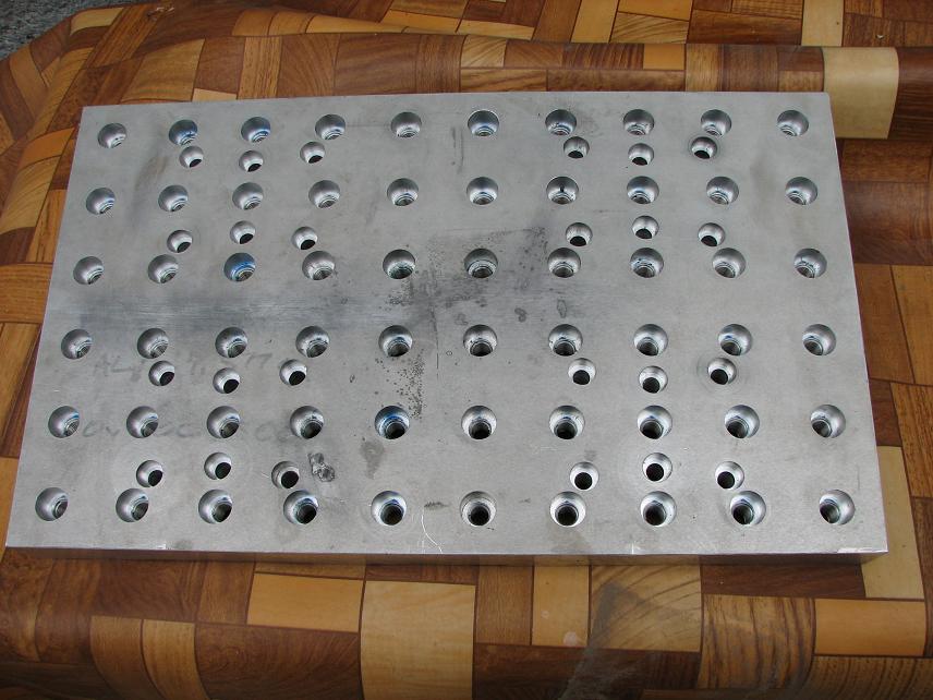

7. 7. 2008, 5:05
Řešením na vytrháváná závitů by mohly být vložky Recoil, Amecoil, nebo Helicoil ... vyřeže se spešl závit a do něj se našroubuje ocelová vložka.
A taky přidám svůj stoleček ... rozměry 500x300x40 dural.
Ještě do těch otvorů přijdou ocelové vložky, ta modrá barva je od Loctitu po lepení těch závitových vložek.
