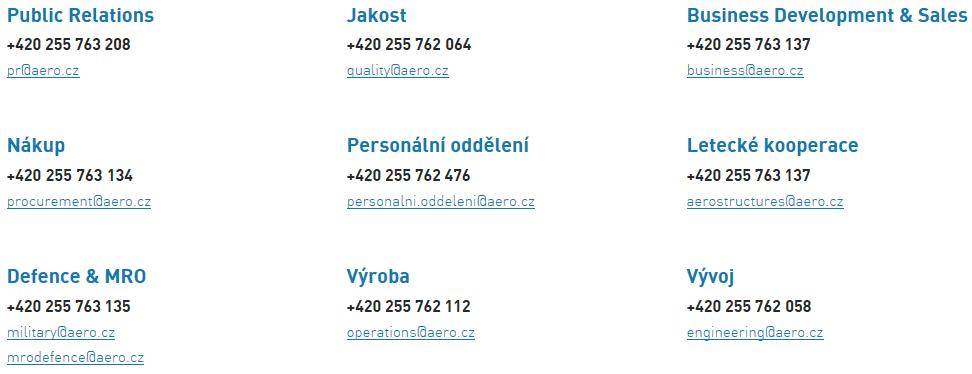

32x2 se používaj na rám motokár ,to ale asi nepotřebuješ.
něco nadbytečnýho kdysi rozprodávali v Aeru ve Vodochodech
před pár lety kolem mě proběhlo nějaký .xls
zkus tam napsat
zkus tam napsat
- Francotirador
- Příspěvky: 1172
- Registrován: 27. 7. 2010, 8:04
Je to celkem používaný rozměr, dělají se z něj rámy kde čeho, motokár, buggyn, motorek (myslím, že např. hlavní trubka JAWA je zrovna tohoto rozměru), ochranné rámy do rally aut atd.fmodel píše:32x2 se používaj na rám motokár ,to ale asi nepotřebuješ.
Blbý je, že bych potřeboval nestandardní (u nás) tloušťku stěny 3 mm. Ono možná by ta tloušťka 2 mm vyhověla, ale nikomu se nechtělo kreslit model a kontrolovat konstrukci na pevnost (ze stejného důvodu neměl být měněn ani materiál za jiný, byť zaručeně svařitelný a vyhnout se tak předehřevu a žíhání na snížení pnutí). Prostě se zdálo být jednodušší vzít UŠÁcký výkresy konstrukce s kladnými referencemi.
No jo zkusím, ale kamtestone píše:něco nadbytečnýho kdysi rozprodávali v Aeru ve Vodochodech
zkus tam napsat
