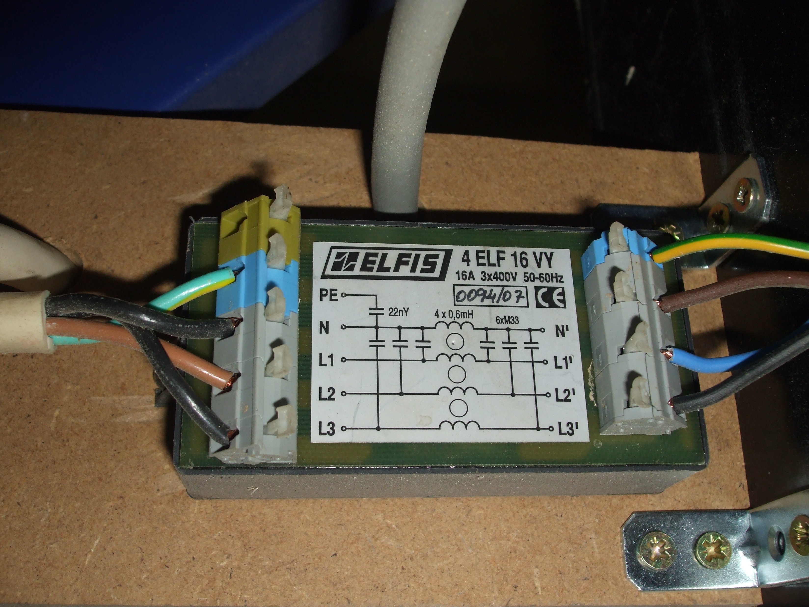

Fero Cabadaj
Příspěvky: 112
Registrován: 10. 4. 2007, 6:33
Bydliště: Žabokreky nad Nitrou
23. 10. 2010, 6:56
ja som dal tento a je všetko v poriadku
pájač
Příspěvky: 1115
Bydliště: Levice
23. 10. 2010, 9:31
Z toho vyplynulo , že zariadenie nesmie byť uzemnené na dvoch koncoch. Hlavne , že si prišiel na chybu . 8)

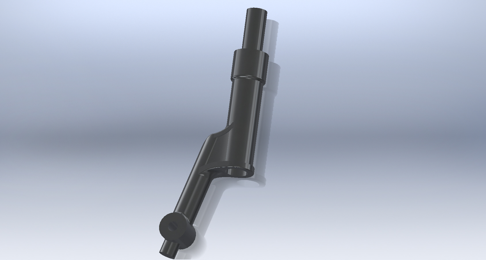

Konečně jsem odstranil vibrace z vřetena. Nakonec jsem si matku vyvážil sám. Nalepoval jsem tak dlouho izolepu až vibrace zmizely (skoro) a pak jsem na druhé straně odvrtával. Hned jsem to vyzkoušel na složitějším dílu. Jedná se o podvozkovou nohu na L-159. Celková délka je 130mm. Materiál AW7075 50x20. Hrubováno frézou 6mm úběr vZ 0.8 F1200 12tis.ot. Následně dokončeno kulovou frézou 3mm F1000 18tis.ot. boční krok 0.2mm. První kus jsem dokončoval jen jedním směrem - druhý jsem vzal křížem. Je to frézováno nadvakrát (upnuto v přípravku). Příští týden už budu mít snad fungující kameru tak se něco pokusím natočit (budu ještě dělat 4 kusy). Stále bojuju s malou nesouměrností. Je problém, když první půlku otočím znovu najet stejně (a to používám 3d sondu). Problém je v tom, že materiál (plochá tyč) je mírně dokosa a nechce se mi to předtím ještě opracovávat. Příště skusím najíždět sondou na střed (výškově) materiálu - teď jsem najížděl nahoru. Vše bude nakonec opískováno......

Moc pěkný. Ten model letadla bude určitě minimálně metrovej, že jo.
