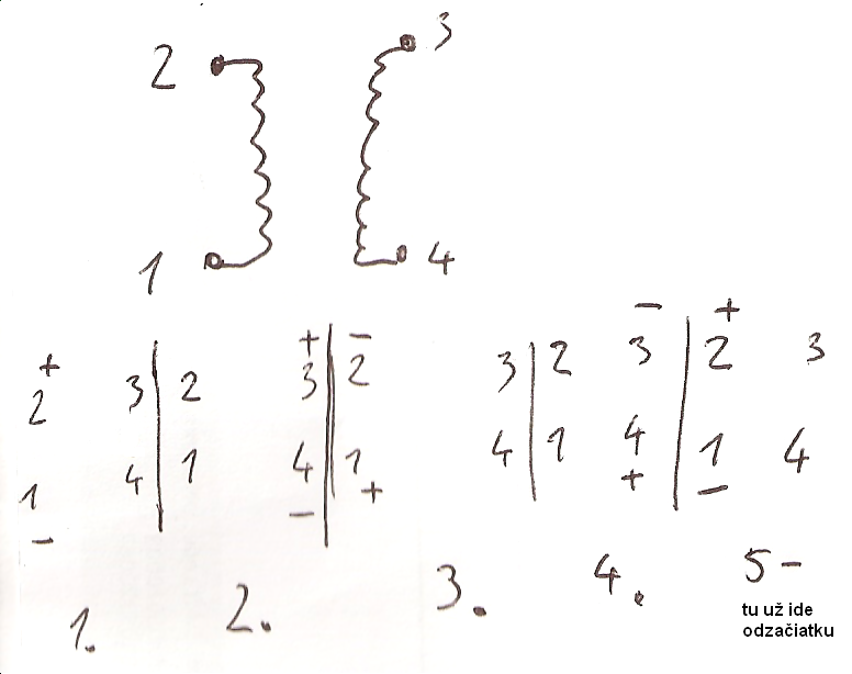

Zdravim, zatial som sa tym velmi skoro vobec nezaoberal ale pred par minutami som vytiahol z tlačiarne krokač M42SP-6TE je asi unipolarny ale neviem ako je zapojeny vnutri, už hladam 3 hodiny a nikde nič konkretne.
A nema niekto nejaky link kde je ukazane unipolarny a bipolarny a rozdieli medzi nimi? Moc vdaka.

Vďaka, ale ja to mam zapojene takto vnutri, včera v noci som to meral som si myslel že to bude zložitejšie pomerať a pol hodiny mi trvalo prisť na to ako sa to ovlada, tiež som to nakreslil v obrazku.
chcem vykušať teraz narychlo to skusiť roztočiť cez MCU
v tych linkoch to je asi tento? http://www.eminebea.com/content/html/en ... t_cad2.gif
a ktory sa všeobecne jednoduchšie ovlada bipolar či unipolar? vdaka

unipolar ale ten podle tveho nacrtu nebudes moct pouzit
ale to vsechno sis mohl precist tady na foru
je tu do detailu popsana teorie ovladani KM
