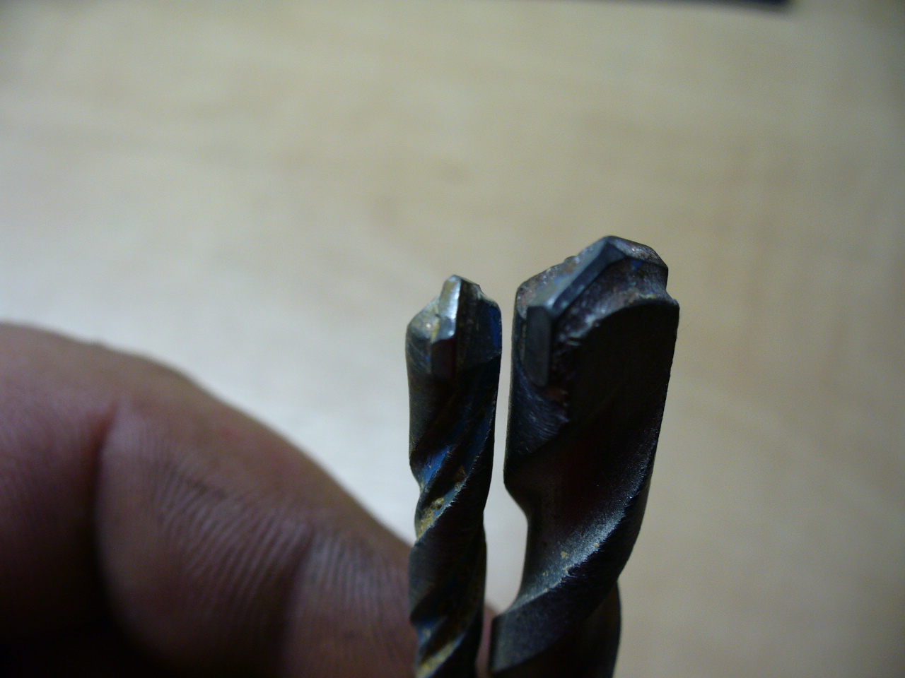

Vlevo od bosche beton-kov stejný jak ty narex nahoře , vpravo klasika do zdiva rozdíl patrný :wink:
Naposledy upravil(a) tumlik dne 16. 10. 2009, 10:40, celkem upraveno 1 x.
Příspěvky: 3836
16. 10. 2009, 10:40

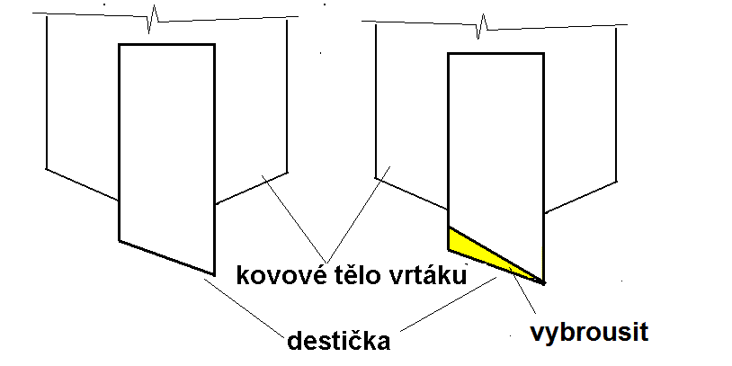

to je moc složité,stačí když zbrousíš ty hřbety 8)
Zdenek Valter
Příspěvky: 5475
Registrován: 9. 1. 2009, 5:16
Bydliště: Ústí n. L.
16. 10. 2009, 10:57
tumlik píše:to je moc složité,stačí když zbrousíš ty hřbety 8)
Takže na hřbetu je jen menší úhel ?
(Tedy myslím ostřejší ;-)
Viz Obr ;-)

Na různých výstavách se podobné vrtáky prodávají a předvádějí tam vrtání do pilníku, listu pily, radeka,... Vrtají vysokýma otáčkama a dochází k natavení materialu. SK destička neni k vrtáku naletována, ale je přivařena.

Tak jsem si pokusně nabrousil na diamanťáku starej vidiák. Světe div se, ono to fakt funguje. Dá se s tim provrtat cokoliv. Nasucho, pořádný točky a velkej tlak (stojan). Chvilku nic a najednou odlítávaj červený špony - Nevrtat polosvlečenej jako já, ale pořádně oblečenej a s brejlema, ty špony jsou fakt červený a nejsou odříznutý jako u normal vrtáku, nýbrž to dělá takový harmoniky. No a ve výslednu nemisí bejt vrták ani ostrej... Paráda
