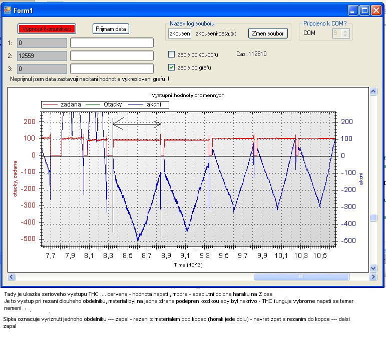

Zdravim panove...pred mesicem jsem dokoncil portovani celeho projektu ze SteelTaylora na novy stul se systemem od Gravosu. V soucasne dobe pobiha testovani majitelem. Vice viz fotky a videa.

tady je ukazka ovladani THC...zatim to neni moc "nahezkany" - neni cas, musim se venovat skole, ale pro predstavu co lze vsechno nastavit staci
http://www.youtube.com/watch?v=9wonhvCr8-M
