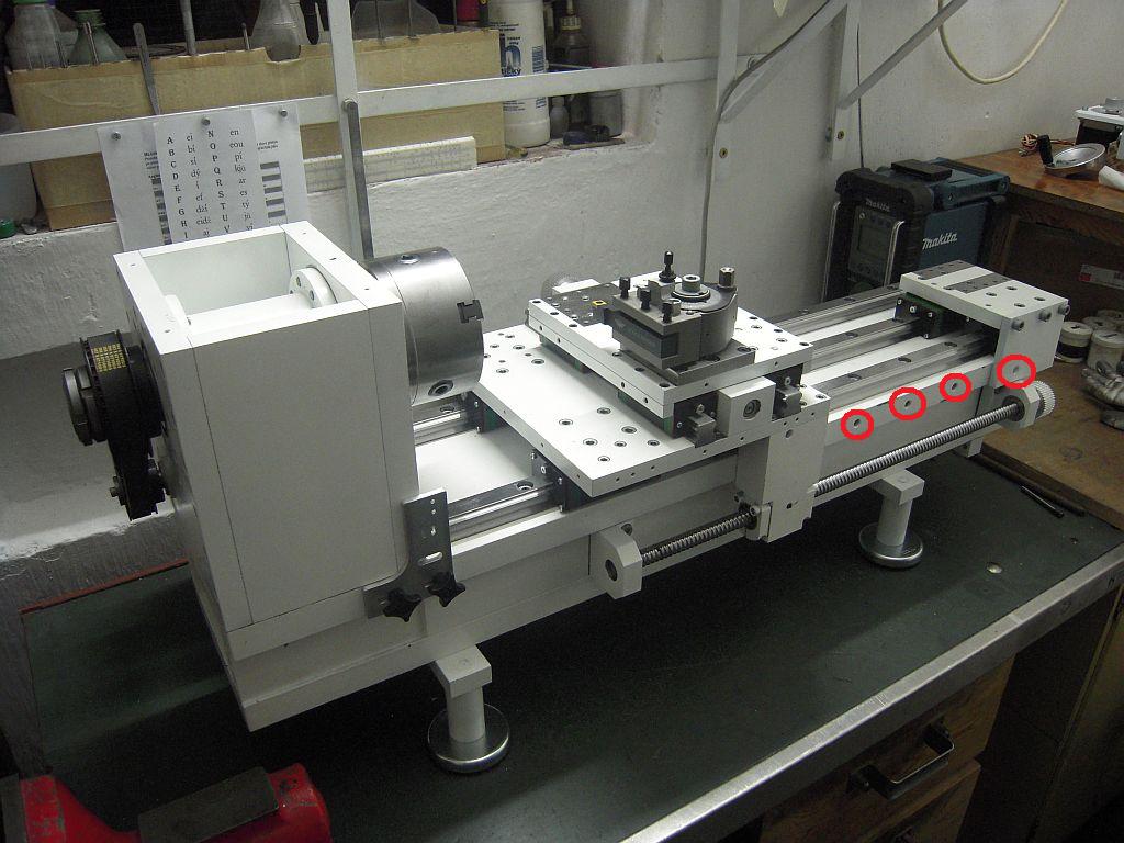

Ta zeď je vysekaná přímo na ten motor? :)
Teď teprve vidím, že to máš připravené na dva toolposty, to je chytré.
Můžu se zeptat, jak se aretuje koník, když je na lineárech?

Jj, ten výklenek jsem skutečně vysekal pro motor. Každý centimetr dobrý .... :D
Ano, je to do budoucna pro druhý nožový držák. Zdvih příčného suportu tomu odpovídá.
Koník se aretuje do desky z boku. Není to technicky moc elegantní ale je to jednoduché. Skrz svislou desku koníka se prostrčí šroub a zašroubuje z boku do vrchní desky fundamentu. Otvory se závity jsou mezi sebou v takové vzdálenosti aby zdvih koníku bezpečně přesahoval jejich rozteč.
Koník je kompletně vyroben kromě kola vrtiče a páky utahování pinoly. Celý jsem ho ale nevymýšlel a při návrhu jsem vycházel z konstrukce koníku pro soustruh z USS.
Rychloupínák na nože je normální komerční produkt. Tenhle je od Hoffmanna.

Chtěl bych se zeptet na ty ocelové desky, co to je za matroš, kde to sehnat a popřípadě cenu? Ty desky jsou už takto opracované od dodavetele nebo nebo jste to opracovával sám z polotovaru?

Jak píše Ras. Už jsem to psal i u své první mašiny. Základní opracování a tvary desek si nechávámm udělat u kámošů na centru. Materiál koupím ale opracování je "fuška". Nejde to ale dělat moc často a časově je to náročné. Celá stavba mi trvala osm měsíců. Pochvala za práci patří tedy jim. Doma dodělám potřebné úpravy nebo zapomenuté otvory tam kde jsou potřeba. Na vše se totiž při návrhu prostě nedá pamatovat.

jj, omlouvám se tu větu "Je to obyčejná 11373. Obrobené to je na karuselu a povrch obroušený. "jsem přehlédl, a kde se dá taková deska koupit a na kolik to vyjde cca1kg nebo nějaký rozměr? Nebo můžete říct jaká byla cena za desky na celý stroj. Já tu ted mám nabídku na broušené desky z nástrojové oceli ale udělaj jen max. rozměr asi 250*300. děkuji

Dovolte mě jednu laickou otázku, když bych chtěl tento soustruh používat na plasty a hliník, stačilo by místo ocelových desek použít desky duralové, případně ze silnějšího materiálu?
Nebo jak by se to chovalo celé z duralu.

11373 je obyč plech stojí cca 20-24kč kg jak kde.. případně firmy dodají přímo tvarové výpalky, pak se musí připočíst cena pálení
broušené formařské desky které popisuješ vyjdou podle rozměru na cca 5x tolik.. jsou pevnější a už jsou obrobené, to jestli se to vyplatí či nevyplatí musíš zvážit sám..

Čistě formálně by to nejspíš šlo, mělo by to horší parametry co se týká tuhosti - ale to se dá nahradit větší tloušťkou. Podle fotek je to docela robustní takže pevnost nehraje roli, pevnostně je to myslím velice předimenzované. Určitě by se musely jinak řešit zafrézované nebo kolíkové spoje pokud tam jsou a nějak se vypořádat se závity a oděrem a otlačením materiálu pod hlavami šroubů apod. Co je ale podle mě závažné je, že dural má vždycky podstatně větší zbytkové pnutí než ocel. Vyfrézuješ neco z duralu a ono se to zkroutí. Ofrézuješ to do roviny a ono se to zase zkroutí. Prostě udělat něco z duralu přesně je dost obtížné, ne-li nemožné (mám teď na mysli tyhle relativně tenké desky, s kvádrem by se pracovalo líp :-)). S duralem dělám rád ale osobně bych takovouhle fajnovou věc dělal jedině z oceli :-)

paveljuna: Díky ale jak jsem již zmínil, páni "velkomašinisté" umějí. Drobnější věci si ale dělám sám.
Důvod proč je konstrukce z oceli je velmi jednoduchý - dostupnost a cena. Je určitě fakt, že je konstrukce předimenzovaná ale to už asi je v mém "rukopisu". Rozdíl v opracování desky 20mm a 30mm je nepatrný ale pevnostní je značný.

moc se mi to líbí,pěkná práce.Chci se zeptat co to používáš ze elektroniku případně soft.??

Soustruh řídím programem GALAAD. Je to balíček programů a jeho součástí je modul soustružení:
http://www.galaad.net/turn-eng.html
Drivery KM ovládám přes interpolátor od SOPROLECu:
http://www.soprolec.com/catalog/interpc ... -p-41.html
Tahle karta ale neumí číst otáčky z enkodéru, takže vřeteno je neindexované a tím pádem nejdou řezat nožem závity.

To je ale docela velká škoda,ten soustruh je nádhernej a věřím tomu že i velice účelnej, neuměl by to ten softík číst přez nějakou jinou kartu která by se tam připojila ? Nevím třeba přez RS232?? nebo číst přez LPT?
