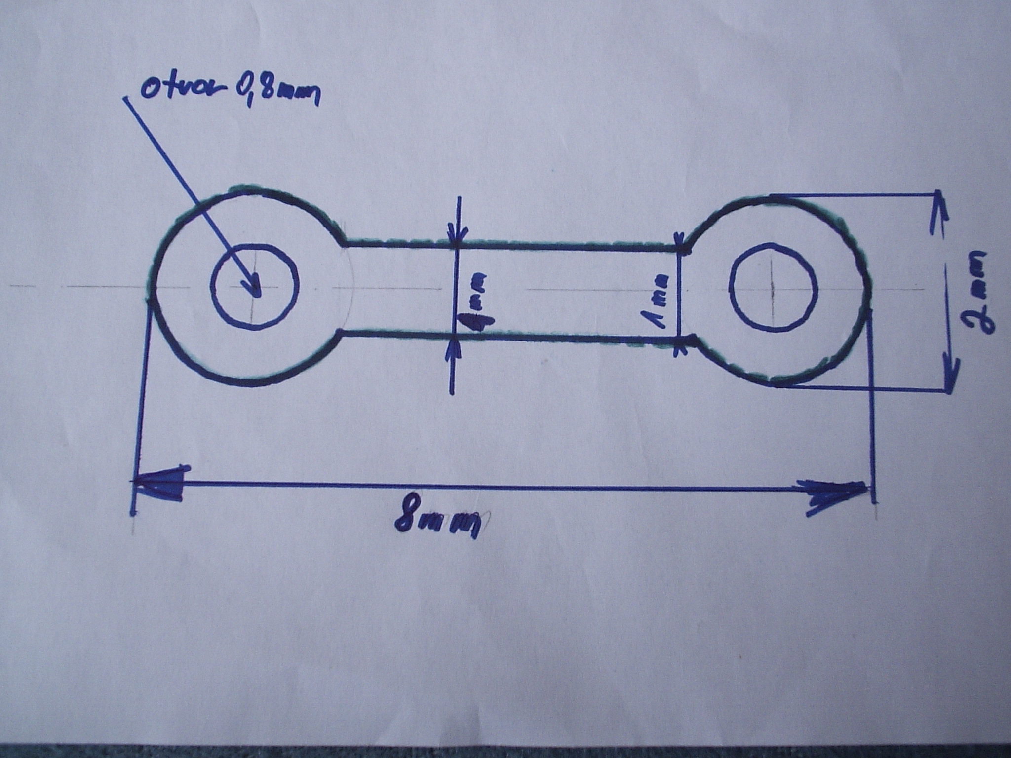

Dobry den mal by som jednu otazku potreboval by som vyrezat z mosadzneho plechu suciastky s rozmerom cca 0,5cm xcca1cm rozmyslal som aj nad vyrobou raznicee ,ale kvoli vysokym nakladom na vyrobu by som chcel zistit co by to aslo pomocou laseru vykres by som dodal je to jednoduchy tvar islo by o cca 5000ks az 10tisic podla cenovej ponukyy

nakreslil som to len rukouuu oprava hrubka plechu je 0,3-0,4

Frézovaný myslím jenom vyfrézovat razník a raznici z Tooloxu 44 - to je kalená ocel která se dá obrábět. Takže se nemusí používat třeba elektroda a hloubení, rovnou se to dá udělat na cnc frézce. Já si takhle dělám nástroje na textil a tenké plechy. Pravda, 44 HRC není nic moc ale na mosaz to stačí.
Bohužel s tímhle tvarem bych si asi rady nevěděl, hlavně s tou 0.8 mm dírou.

da sa to spravit na lasery alebo by to slo aj na dratovej rezacke zostohovat 100 kusou zvarit v rohoch navrtat 3 štartovacie otvory a hor sa doprace, ale najjednoduchsie by bolo vyfrezovat a vyhlbit nastroj na strihanie z nastrojovej ocele dat ho zakalit a je to to by mozno vyslo najlacnejsie. mozo by som ti vedel dat spravit cenovu ponku na taky nastroj v jednej firme u nas v meste robia celkom lacno a kvalitne

A neslo by to vyleptat? Delaji se sablony na nanaseni pasty, spousta firem to umi. Treba u printed.cz by 7500ks (odhadem jedna sablona pri .3mm na deleni) vyslo asi na 2200Kc vcetne pripravy. Jen bezne pouzivaji plech do .15mm.

nech to rezat dratem jeto nejjednodusi. a nebude to moc drahe rozhodne ti za hodinu vyrobi vic kusu v super kvalite nez strih kde budes muset resit jak vysekat diry jak tam nastavit plech abys nemel moc odpadu a hlavne cim to budes sekat. jo a ten strih nekdo musi udelat a to cele te bude stat vic nez vyrezani nekolika set kusu na dratovce...

A na tom rezanim tou dratoukou ako urobi tie otvory
bobik
Příspěvky: 4556
Bydliště: Okres Klatovy
4. 11. 2010, 7:49
Vyvrtáš je před řezáním na drátu, pak je možné rozjet díl od těch děr. Prostě dirkou prostrčí drát, určí si nulu ve středu díry, pak drát přestřihne a najede zvenku.
