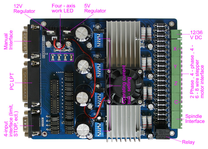

Zdravím
pořídil jsem tuto elektroniku máte stím někdo nějaké praktické zkušenosti?
nějak nemohu nastavit motory... poradí mi nějaká dobrá duše?

cuká to - hodne se to zahříva vždy jen jeden motor
motory jsou sanyo denki nebo astrosyn
