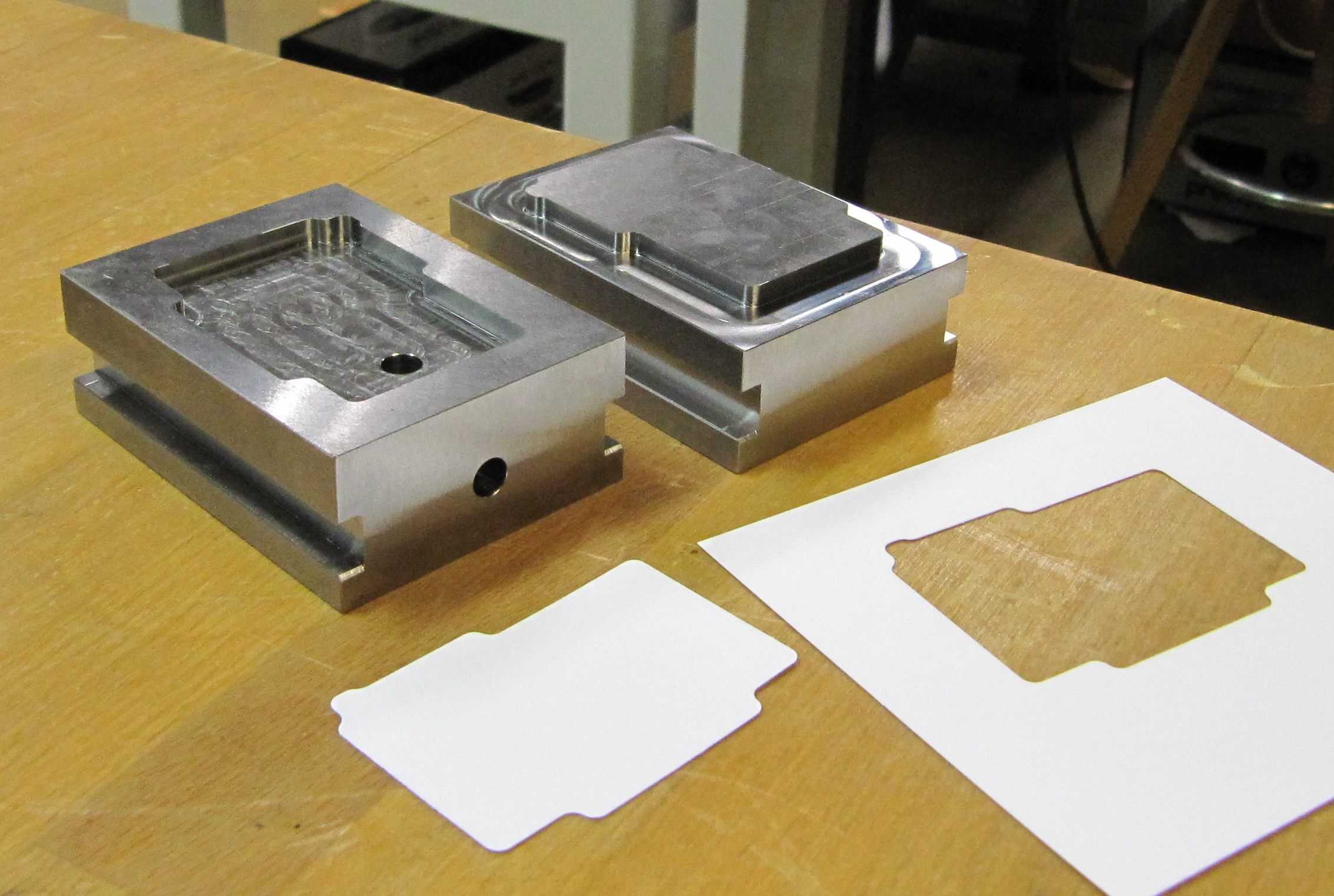

Normální člověk vezme papír, pravítka, tužky, skalpel a nějak to vypižlá. To je ovšem postup nehodný účastníka této konference :-). Správný postup je jedině tento: vytáhneme ze šuplíku dvě kostky Tooloxu, naprogramujeme mašinku, vyfrézujeme, osadíme do lisu a ...

hmm mam pocit ze niekto isiel do anglicka cez cinu :D ale fakt pekna praca, striha to bez otrepou alebo to ten papier rozcucha??

Dělá to úplně hladké hrany. Aby ne, střižná vůle na rovných hranách je 0.01 mm (radiusy jsem neměl čím změřit) :-)

Pěkná práce. Není nad Toolox 44. Taky ho s oblibou používám. Ještě to chce udělat vložku z nějakého tvrdšího molitanu do střižnice, ten ti pak výstřižek vytlačí zpět. Ale to možná znáš.

To s tím molitanem neznám, dík za tip :-) Místo toho tam mám díru do které vrazím ofukovací pistoli :-)
