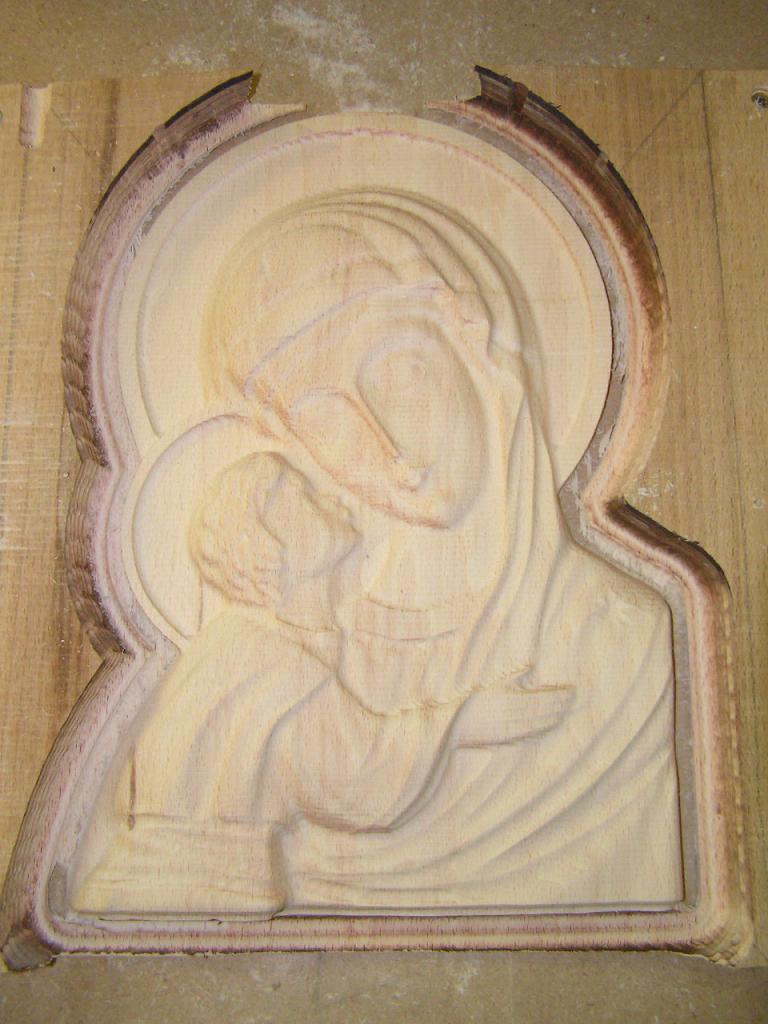

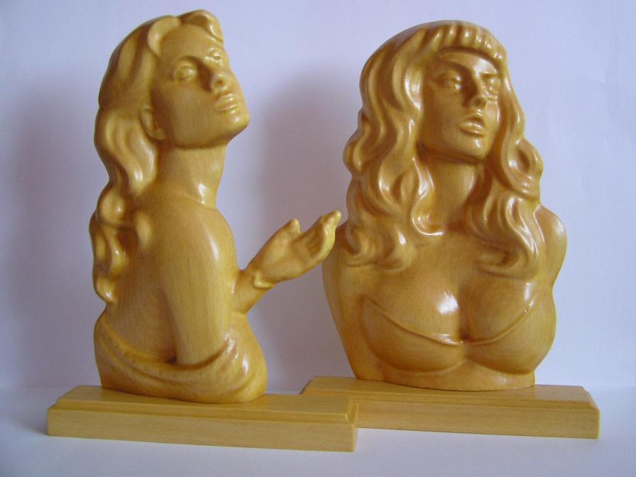

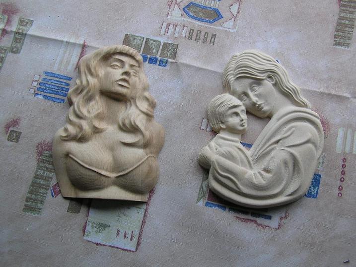

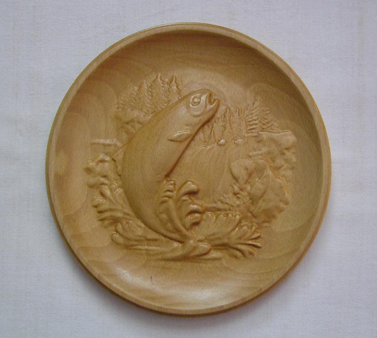

Ď. Pripájam detail lepšiu foto teraz nemám. Priznavam trochu mi to nevišlo, chcelo to prehoblovať-zarovnať spodnú stranu obrobku, trochu to vybrovalo. Pri frezování na čisto to nemalo vziať až na spodok ale 3 mm nad, ešte na orezanie tam bol plánovaný prídavok, tak sa mi to trochu pohlo. No človek sa učí ....
Čo sa týka nástrojov fakt by som uvítal typy kde niečo zohnať najmä Ball Nose frézy do dreva, dík za každý odkaz. I teraz som vlasne musel časť programu zmazať a prepísať kvoli reznej dĺžke nástroja čo som mal.

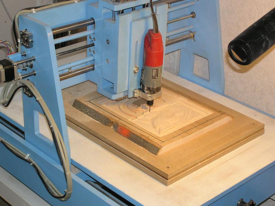

Motory sú Microcon SX23-1012, sorry dlho som tu nebol ....

Nejake staršie video je pri 400 mm/min, ja teraz stejne viac ako 650 mm/min nefungujem, lebo motory sem tam preskočia program.

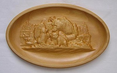

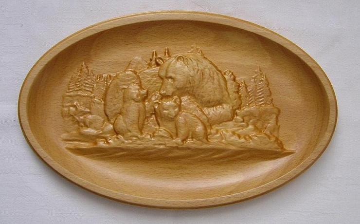

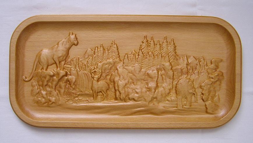

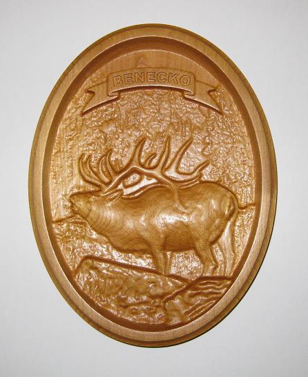

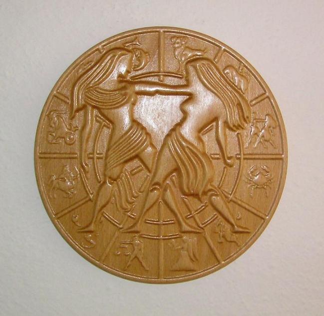

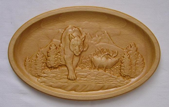

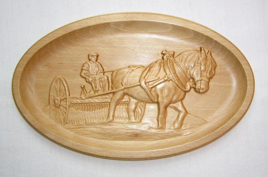

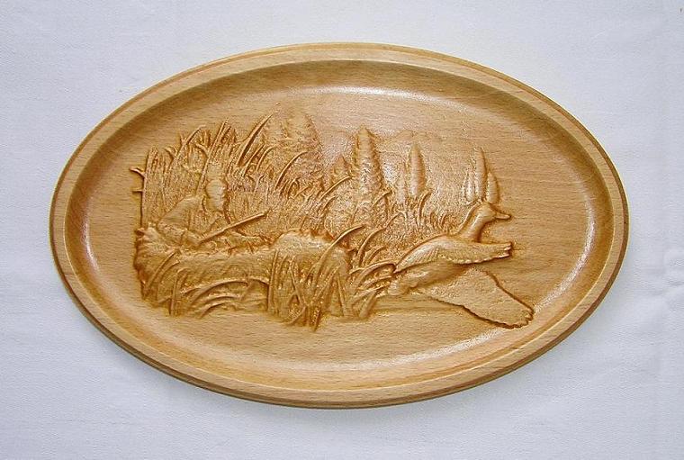

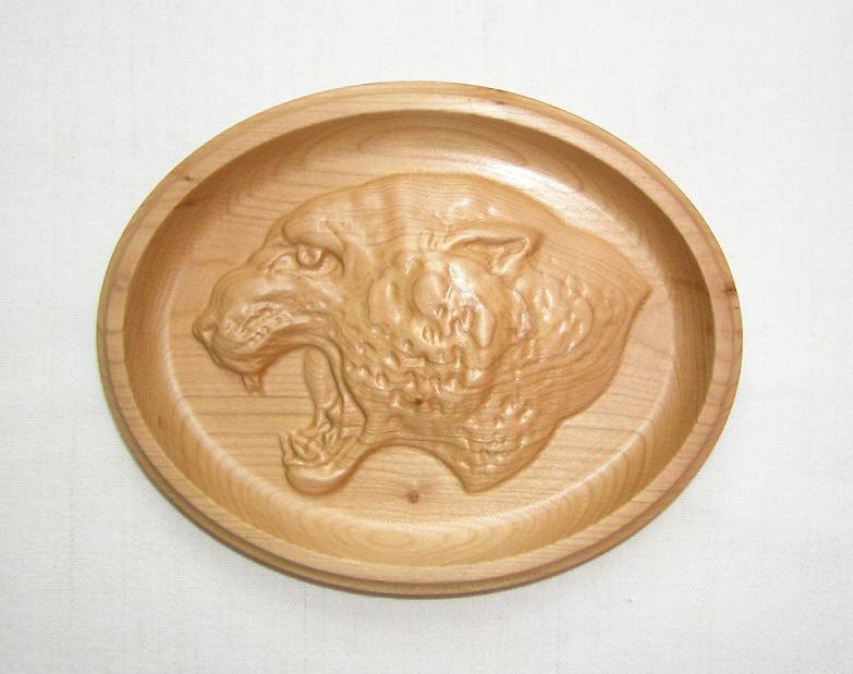

Nejaké obrázky ...

vcelku produktívna :) pekná práca..

- 1,2Nm
- čo je drevák ?
- M12x1,5
