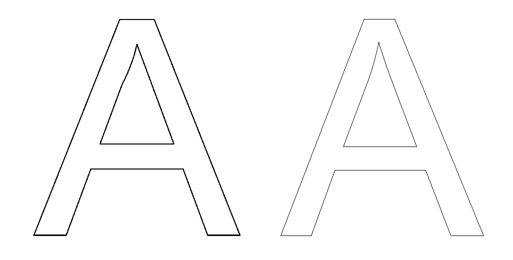

Příspěvky: 8482
18. 12. 2007, 9:06
QNX píše:Proč to pořád ženete přes Corel a DXF? Není lepší v nějakém CAD/CAM SW použít TTF font, který se rozloží do křivek a následně dokonale přesně podle těchto křivek vyfrézuje?
Kdyby to šlo tak mě ani nenapadne to dělat takovouhle šílenou oklikou. Na obrázku je první písmeno vygenerované v SolidWorks 2007, druhé v Corelu 11. Rozdíl mezi interpretací spline křivek je krásně vidět v odlehčení A, SW udělal bouli, CDR to nakreslil jak autor mínil. Jiná písmena dostanou na frak ještě daleko hůř, bohužel nemám SW po ruce abych to názorně předved.
Není to jen problém SW, setkal jsem se s tím u několika programů které jsem testoval.
A takhle jak to ty programy zmršej se to fakt nedá použít. Člověk ani nemusí být typograf aby ho to tahalo za oči.

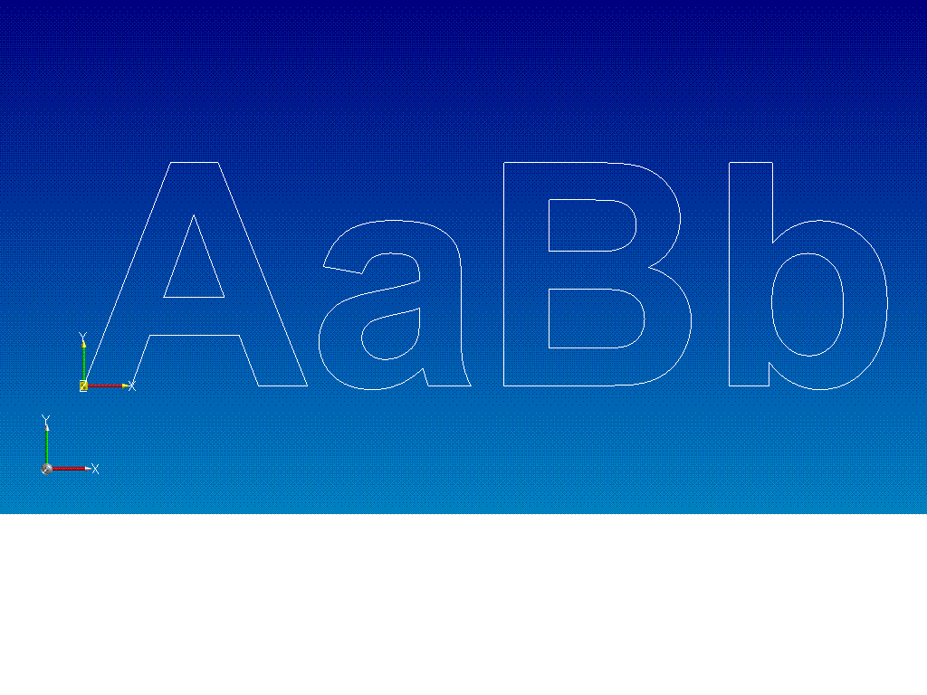

QNX
Příspěvky: 3689
18. 12. 2007, 9:29
Když použiju v SurfCAMu libovolný TTF font, následně napsaný text rozložím na křivky, tak k žádné deformaci nedochází. Funguje to perfektně. křivka je správná, úsečky zůstavají rovné ..... obrázek se mi teda nepovedl :-(, ale ve skutečnosti je to perfektní
