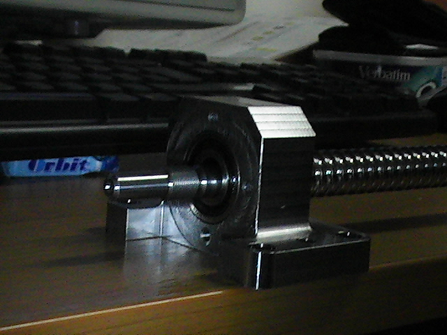

Konecne se mi dostaly do ruky srouby od
http://www.iselprag.cz/index.php
a nemuzu nez doporucit , jsou to zatim nejlepsi valcovane kulickove srouby co jsem videl.(a s obrobenymi konci)
Loziska jsou 3 s kosouhlym stykem. Domky jsem vyrabel.
bezvuli zajistuje prvni domek kde jsou stahla dve kosouhla loziska proti sobe. Sroub je pres treti lozisko a talirovou pruzinu lehce napnut protoze uz je na tech 16mm prumeru docela dost dlouhy.
cena byla za dva dlouhe 1268 mm + 2 matice typ dva necelych 11 000,-

Tak nejak pokracuje ozaseni sroubu posuvu.
zafrezovani dosedaci plochy pro loziskovy domecek
vrtani koliku
zavit M8 (valcovany :D )
RADEK

Hazi 5mm kde , v kterem miste ??? (ma to stredici dulky , hod to mezi hroty, promer a pokud se to nevejde do tolerence , tak to reklamuj)
Ja je mam dlouhe 1268mm a musel jsem to napnout , protoze logicky se to vlastni vahou provesi a pri otaceni to zacne zurive hazet.
Dodrzel si spravnou technologii ulozeni ?
Matice jsem vubec nezkoumal , tam snad neni co zkazit. (a nechapu jak si tam mohl pridat kulicku , vis o tom ze timto pocinem sis to mohl uplne znicit a nebo alespon kvalitne znehodnotit parametry ?
Kulicky do matic sroubu musi byt z jedne serie a toleruji se v tisicinach, pokud sisi tam strcil neco z cyklistyckch potreb , nediv se ze to nefunguje.
pokud si tam strcil vetsi kulicku tak to ti musi hazet jak krava , kdyz to utahnes tim sroubem na stelovani predpeti.
Jake jine srouby si mel v ruce ?
Jake snima mas skusenosti ? Ja jeste horsi.

Ja koupil srouby uz s opracovanymi konci , jsem strojar a rekl bych ze kdyby ten kdo ty konce brousil videl ze to haze 0.5mm a pustil by to dal jako hotovy vyrobek je PRASE a ne brusic.(proto sem to koupil hotove)
Soustruzit konce kulickoveho sorubu VALCOVANEHO !! v klestine je hulvatstvi to nemuzes ustavit ani nahodou.
Brousi, ¨nebo obrabi se se to tak , ze se udela VELKY prumer matice a pres kulicky se to upina , ne pres ty vyvalcovane VRCHOLY toho zavitu.
Myslim ze se oplati koupit hotove , nez se pokouset nekde spoustruzit neco co ma 55-60Hrc.

Je to proste tak , za ty penize co jsme to koupili , asi vic proste chtit nemuzeme. S tou matici si me dostal , me se ty moje zdaji byt v poradku.
A to prohnuti muze byt zpusobeno tremi vecmi:
vyrobou :nestejne napeti materialu ve vyvalcovanych vrstvach
dopravou : urcite to skladuji a vozi v 6-ti a vice metrech
vada materialu : v materialu mohla byt pecka a proste je vymalovano.
Ovsem myslim si ze prohnuti 0.5mm se do tusim tolerance IT7 vleze a nebylo by to ani na reklamaci.
Srouby od HIWIN jsou to same , je to dano i vyrobni technologii. Valcovani je proste valcovani. Srouby vetsinou nemaji ani na 1m delky odpovidajici stoupani, byva rozdil i 2mm.!!
Takove tenke srouby v takove delce bych ja napl v kazdem pripade. Mozna by to pomohlo (malicko) srovnat i to prohnuti.
Ale v kazdem pripade je fakt ze srouby by mely byt v prve rade rovne.

Dival jsem se do mormy podle ktere to vyrabeli a ono se to do ni vleze. S vuli je to tak jak rikas , my mame obyc matice. Se zatizenim sroubu poroste velikost vule.(sroub neslouzi na vymezeni axialni ale radialni vule)
Pro bezvulovy provoz jsou potreba matice dve a predepinaji se na cca 20 procent zatizeni.
V praxi se meri mezera mezi dosedacimi plochami matic a nabrousi se presna podlozka mezi ne +0.04.
myslim ze pokud ses to dostal pri zatizeni na vuli 0.02 muzes byt velmi spokojeny.
