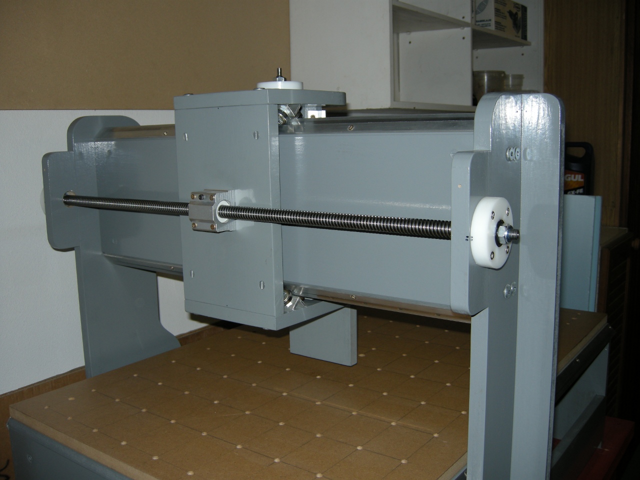

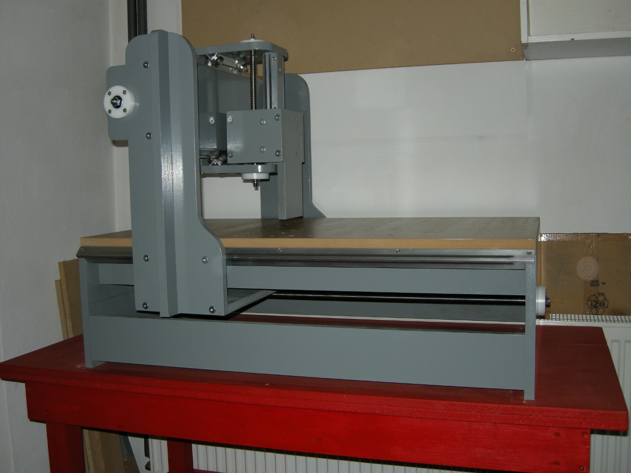

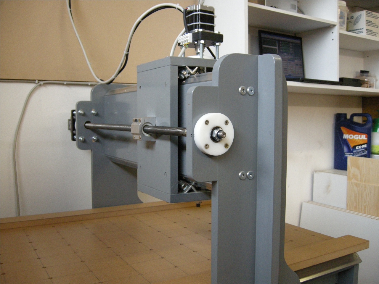

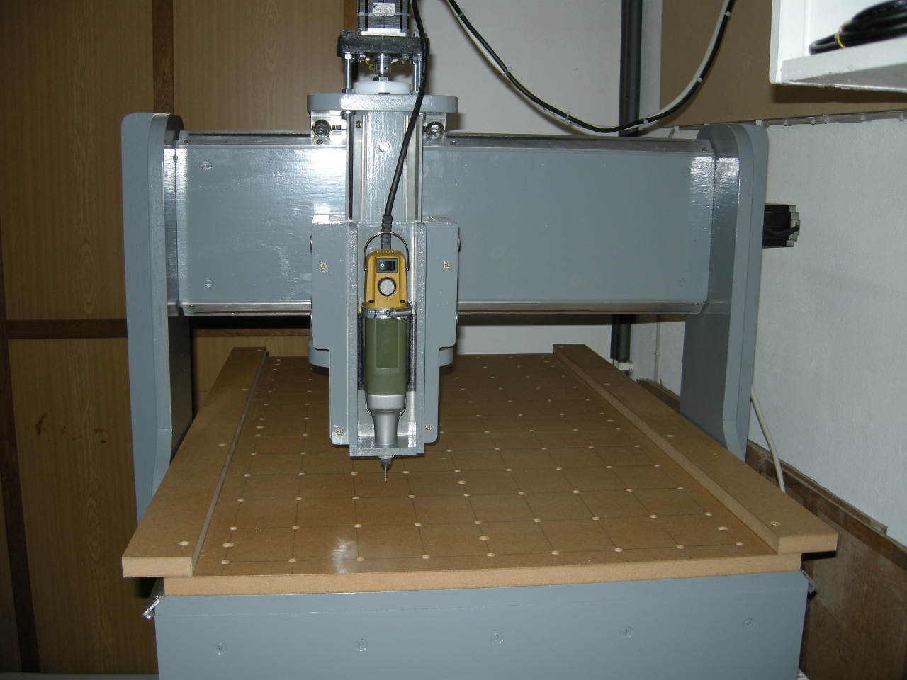

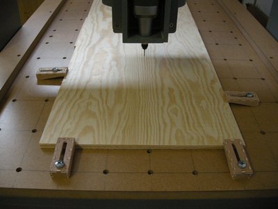

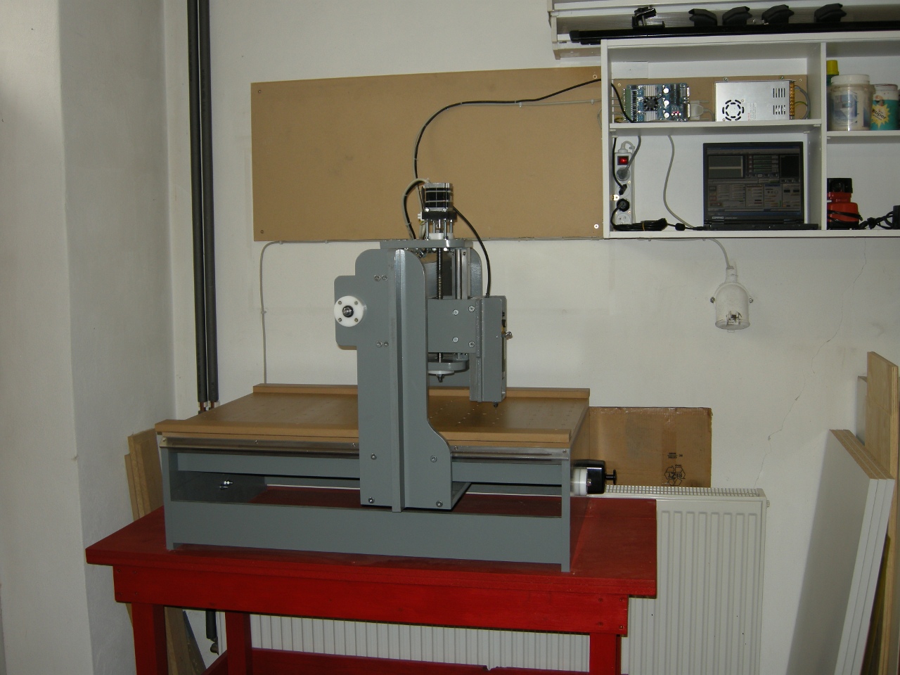

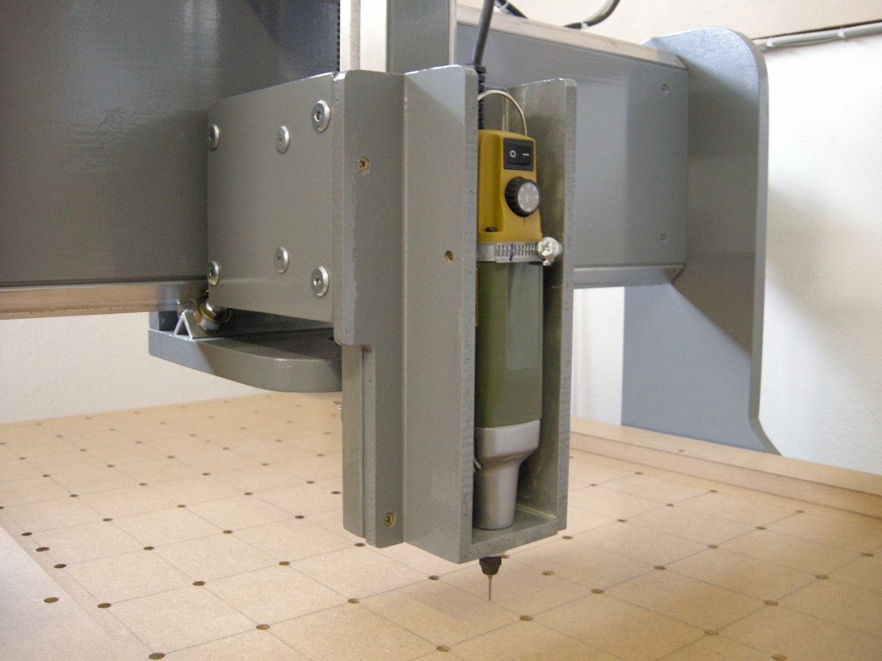

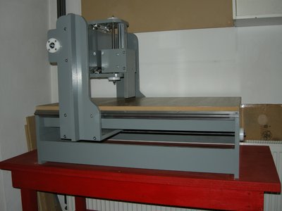

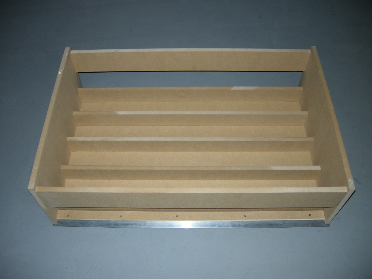

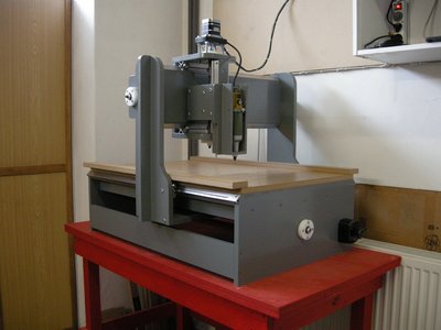

Rad by som predviedol moju prvu CNC masinku urcenu hlavne na rezanie preglejky a plastov. Kedze nemam vybavenie na obrabanie kovov, zvolil som stavebny material MDF. Inspiraciou mi bola konstrukcia na stranke http://www.adystuff.com/. Zatial som rezal preklisku 4mm po dvoch milimetroch ale aj na jeden prechod F600 frezou 1.5mm. Vreteno PROXXON je bezkomutatorovy jednosmerny motor s velmi tichym chodom a regulaciou otacok so spatnou vazbou . Prekvapila ma nizka hlucnost. Pri 5000 otackach je hlucne ako ventilator v PC. Na rezanie preklisky postacuje, do buducna uvidim. Mozno nieco vykonnejsie.
Parametre stroja:
Rozjazdy 700mm x 500mm x 120mm
Trapezy 16x4mm
Plastove matice z CNCshopu
Motory Minibea 1.3Nm, 2.3A, Mikrokrok 1/8

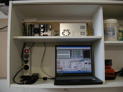

Driver 3 x TB6560 od Cinana z Ebay
Zdroj 30V/13A tiez od Cinana
Maximalna rychlost 1200mm/min, akceleracia 100mm/sec2
Vreteno Proxxon IB/E, 5000-20000 ot
Laptop COMPAQ ARMADA M300
Software skusam EMC2 aj MACH3

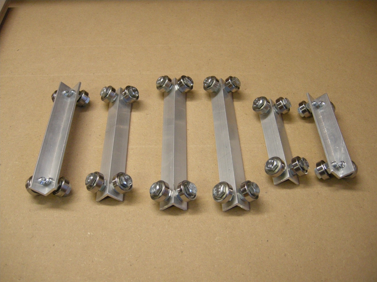

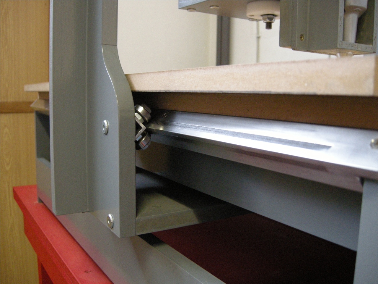

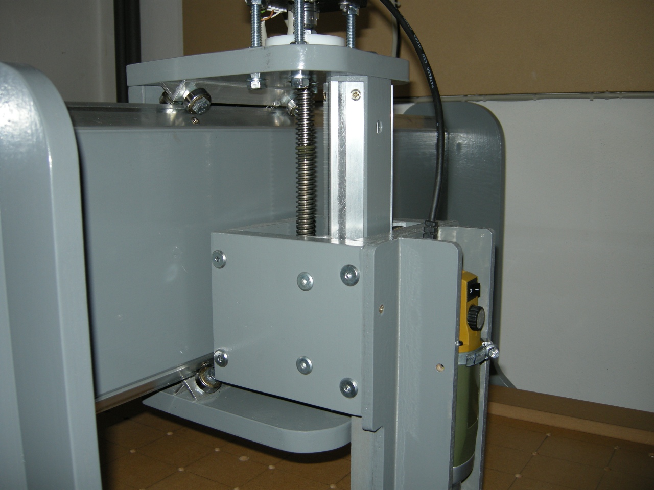

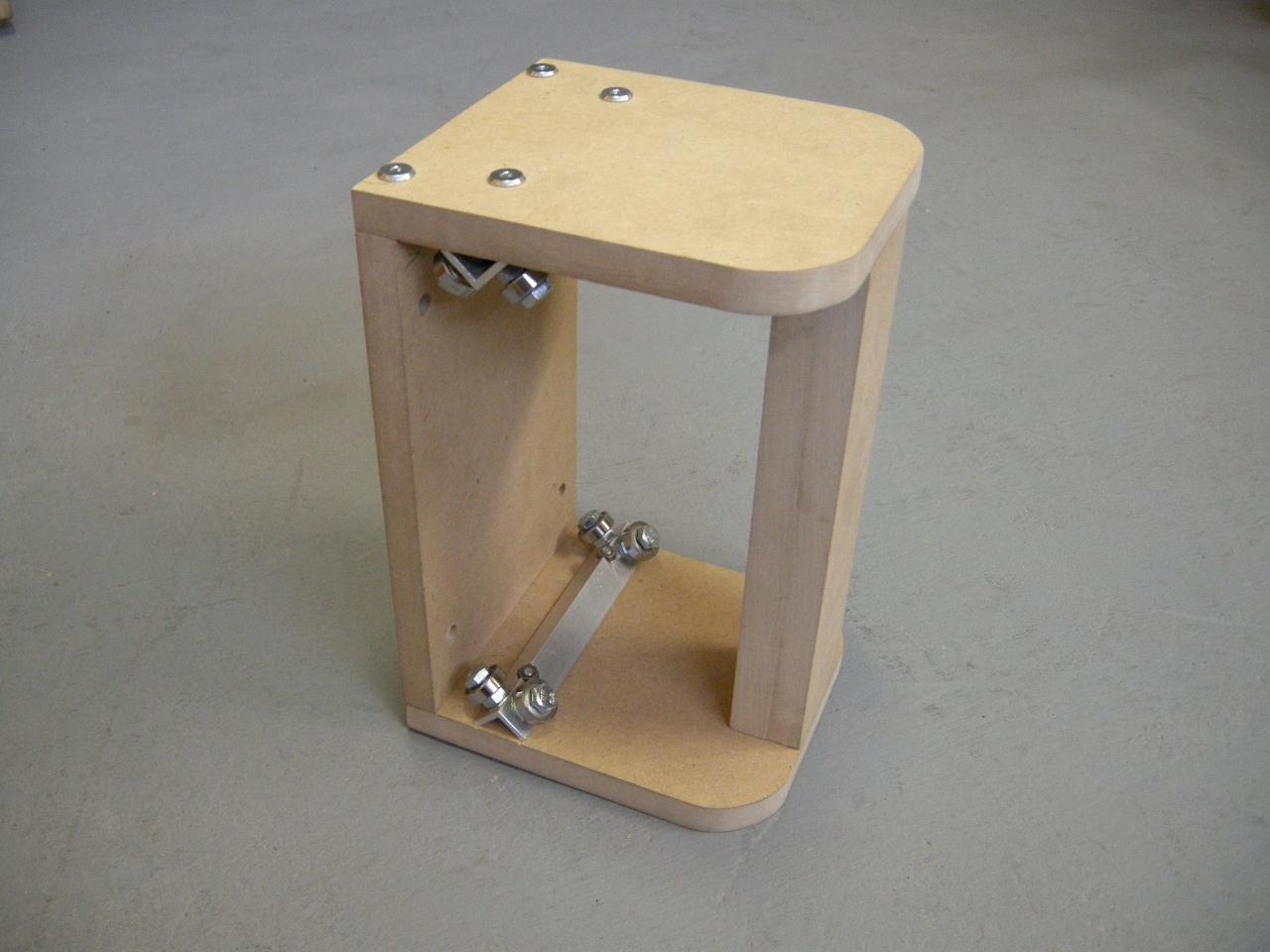

Pěkná mašinka. Je vidět, že umíš práci zvládnout do detailu. Jen ty lineáry budeš muset vyměnit, duralové vedení bude mít malou životnost. Už teď je vidět, že ti rolny vyválcovali drážku do toho duralového L-profilu. Nahraď dural ocelí a bude to v pohodě. Včetně těch nosičů rolen.

S tym hlinikom je to tak. Zo zaciatku sa loziska zarezali do tych L profilov. Teraz, ked si to "sadlo" uz nevidim take velke opotrebovanie. Az tam zbadam nejake vole, tak sa chystam vymenit L profily za zelezne.

Ješte by se vyplatilo dát před ty rolny nějaká stírátka. Protože je to na dřevo, tak i s odsáváním nezabráníš, aby na lineáry nedosedal prach a piliny. Ty se samozřejmně rozválcují a ta rozválcovaná vrstva bude narůstat, až dojde k poškození jak podkladu, tak uchycení rolen.

Tak mozna mi neco uniklo. Pokud vim, tak Proxxon pouziva kartacove motory.
A ta zpetna vazba pres cidlo na hrideli tam taky neni, treba jako u Kresse.

Strašně krásná mašinka, ale ta ložiska jezdící po hliníkovém ("dural" je pro slitinu 6060 dost eufemismus) profilu, to je velkej úlet. Chvilku to fungovat bude, ale budou tam vznikat vůle, nerovnosti a drhnutí. Jak píše Bobík - je třeba je vyměnit aspoň za ocelové. Ale možná by stačilo na ten hliník nalepit plátky do pilky na železo, nebo ocelové pásy na kurtování, nebo péra z budíku ... :D

Ten hlinik mal ale jednu vyhodu. Konstrukciu som spravil dost napevno a radialny tlak lozisk vytvoril drazku, cim vymedzil pripadne nepresne ulozenie profilov. Aj na fotkach je vidiet ze drazka nie je rovnomerne hlboka po celej dlzke profilu moze byt rozdiel aj 0.2mm. Ocel bude nevyhnutna, len mam obavy ako presne sa mi podari ulozit profily, pripadne ako tu nepresnost vymedzit.
