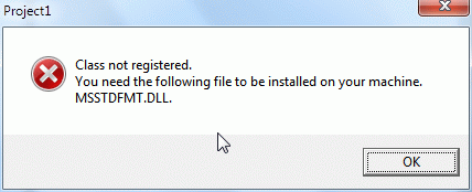

jj, já to otestoval a funguje mi to. Těch dalších složitostí jsem si plně vědom. Uvidím jak to vše půjde. Ted přemýšlím na tom zpomalení a zrychlení. Jinak funguje to pod Win XP, proto používám přiloženou knihovnu. Jinak další větší oříšek pro mě bude s generováním vyšší frekvence.Krutor píše:Nemám teď k PC připojený drivery, takže jsem si prográmek pustil jen "na sucho". Vypadá to, že pro účely testování, zda je vše správně propojeno, by mohl klidně už teď sloužit. Taky je to dobrý pro Tebe, že pochopíš mnohem lépe podstatu věci než někdo, kdo si nainstaluje hotový soft.

Ups, ladil jsem to pod Win XP, takže pod Win 7, to zřejmě nepojede.
