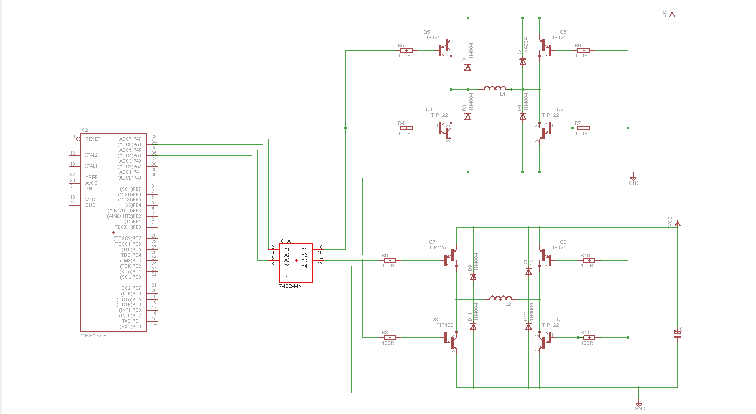

A nemohl by jste mi poradit které MOSFETy a jaké drivery k nim, popřípadě jak jinak je budit?
Toho jsem se obával, ale vzhledem k tomu, že jsem chudý student a navrhovat bych si to měl sám, tak s tímhle nepochodím..
Není jiná možnost, jak by to šlo alespoň amatérksy udělat?
Takhle jak máš zapojeny ty tranzistory v H-můstku, to fungovat 100% nebude a co víc to ihned shoří.

Je pravda že jsem si ani pořádně neprohlédl tvé zapojení H můstku. Ten by opravdu shořel
. Tady ti dokáže poradit asi hodně lidí, ale tvé zadaní je poněkud chudé. Zkus napsat, k čemu to budeš používat. Stavíš vlastní driver typu STEP/DIR? Tak radu už jsi dostal, kup si hotový. Bude to levnější. Protože až spočítáš součástky a strávený čas, tak těch 1200-1500Kč nebude tolik
Pokud by jsi chtěl použít mosfety, hledej takové , aby byly plně otevřeny už při UGS 5V (CMOS či TTL compatibile). A hned přijdeš na to, že je ta atmega nestíhá nabít a vybít jenom pomocí portu, tudíž tam budeš muset plácnout nějaký budič, aby se ti to neusmažilo. A už to začíná...

Pokud budu mluvit na rovinu, tak v navrhování takovýchto zapojení jsem opravdu noob a proto jsem se obrátil na vás, nedivím se, že by to shořelo, ale pro mě je to docela úspěch, že jsem "zplodil" aspoň něco.. Samozřejmě spousta z vás mi řekne, tak to ani nestav, když tomu nerozumíš.. Jenže já to chci postavit právě proto abych tomu rozuměl a děkuji vám všem moc za cenné rady a návrhy..
Mělo by to být ovládání "cnc stroje" pomocí MCU, protože se spíše pohybuji v té softwarové části, hardware je pro mě složitější..
Jednoduché pojezdy na trapézách ve dvou osách, třetí není podmínkou, hlavně abych to rozhýbal..
V první řadě potřebuji postavit drivery, zkoušel jsem už různá zapojení, ale tady u tohoto mi poradil kámoš, původně jsem měl v zapojení ještě 4 obyčejné trandy, které invertují vstupní proud do výkonových.

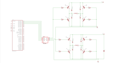

Tebou nakreslene schema nema snimani proudu na sensech - tudiz by se jednalo o toto rizeni.

Jinak platí, co už ti kluci řekli. Jestli chceš, pár komentů k původnímu návrhu:
HTH,
H.
- Ten buffer 244 nemá otevřen výstup (/G není vůbec použit, uzemněn), čili zbytek zapojení je jaksi navíc
. - Díky tomu se tranzistory "vzájemně" otevřou břes báze (a zkratujou zdroj, takže pokud je dost tvrdý, podle slibu něco shoří).
- I kdyby to nebylo, v přechodech mezi logickými úrovněmi budou chvíli (po-)otevřené vždy oba a na chvíli zase zkratují zdroj (nemusí sice shořet, hrany jsou docela strmé, ale žhavit budou).
- Neošetřený je taky stav po resetu µP, kdy jsou GPIO nastavený na vstupy a není definována úroveň.
- 5V pro motory (Vcc) je pro nějakou reálnou rychlost krokování málo (indukčnost motorů způsobuje pomalý nárůst proudu; bez proudu není magnetické pole a tedy ani síla). Reálné drivery fungujou jinak — ten zmíněný chopping, něco jako spínaný zdroj.
- Bipoláry mají docela velké saturační napětí, a darlingtony zvlášť. Z těch 5V tam moc nezbude, zato to bude topit.

Tak určitě plně souhlasím s tím co tu napsali kolegové pavel, HonzaCH a Robokop, ale na druhou stanu mi to nedá a budu jim lehce oponovat.
Nedá se říct, že driver postavený diskrétních součástek je složitá věc. Vlastní zapojení i "profesionálního" driveru je naopak kupodivu primitivní záležitost díky kvalitním integrovaným budičům, a to snímání proudu fází také není kdovíjak složité. Co je na tom problematické, je pak až výsledný návrh DPS, kde je třeba respektovat, délky spojů, různé zemnící smyčky, rušení atd. jak píšou kolegové výše. To nejsložitější je ale napsat vlastní řídící program v MCU driveru. (u integrovaných driverů jako třeba právě ta oblíbená Toshiba to programování odpadá).
Na podložení svého tvrzení přikládám datasheet k Reference Design Kitu driveru pro bipolární krokáče od společnosti Stellaris(LuminaryMicro) patřící pod Texas Instruments. Na konci je kompletní schéma zapojení výkonové části driveru vč. řídícího MCU, které v podstatě můžeš ihned převzít. Jinak není od věci prostudovat datasheet tohoto RDK celý, protože ten použitý MCU je 32.bit ARM běžící na 50MHz, takže driver na tomto HW rozhodně není žádné ořezávátko. Navíc je k dispozici celý kód pro tento RDK (dá se to programovat třeba v zdarma dostupném Keil uVision - ty programy se většinou vejdou do jeho omezení pro kompilaci ve verzi zdarma). A programovací deska pro toto MCU s JTAGem (ICDI) stojí cca 1000kč. Tzn. kdybys ten program projel a dokázal jej upravit, tak se můžeš poměrně rychle dostat na hodně vysokou laťku.
- Přílohy
- Stepper_RDK_UM-1.pdf
- (728.68 KiB) Staženo 1431 x
I ty filuto!pajda píše:Tak určitě plně souhlasím s tím co tu napsali kolegové pavel, HonzaCH a Robokop, ale na druhou stanu mi to nedá a budu jim lehce oponovat.![]()
Jj, souhlas, jen — tím slušným soustem jsem myslel pravděpodobnou Citronnkovu nezkušenost.
A ten RDK je dost zajímavej tip na čtení.
H.
