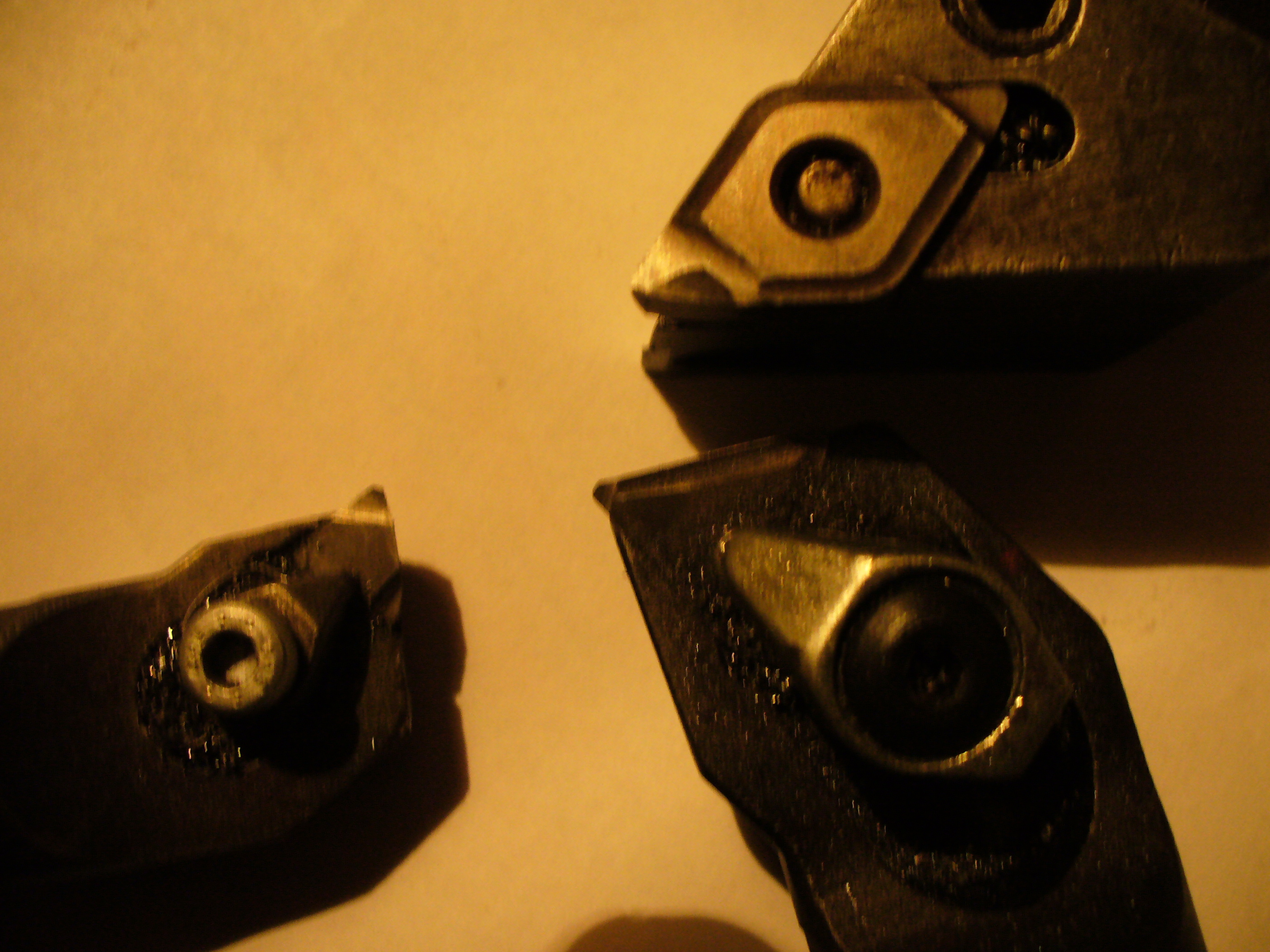

Co takhle říkáte vbd z HSS? Je to blbost která kombinuje nevýhody HSS nožů s nevýhodami vbd nebo to k něčemu může být dobré? Třeba WNT má pár typů takových vbd v nabídce.
Příspěvky: 8472
9. 12. 2010, 1:39
Tak jsem se dopracoval k řešení. Znamenalo to použít vbd s vhodnou geometrií, konkrétně CCMT-ZF od WNT (Pramet jsem zkoušel taky, ale nějak s nima není řeč, už týden mi například "posílají" ceník). Druhá věc byla dostatečná hloubka záběru a případně to co chybí na hloubce nahradit otáčkami :-) Ten hlavní problém byl asi psychický, nějak jsem se nedovedl vypořádat s tím, že bych měl dvacítku železo soustružit při 2000 otáčkách, ale nakonec to bylo to nejdůležitější :-) Teď už jsem s kvalitou povrchu zcela spokojený :-)
