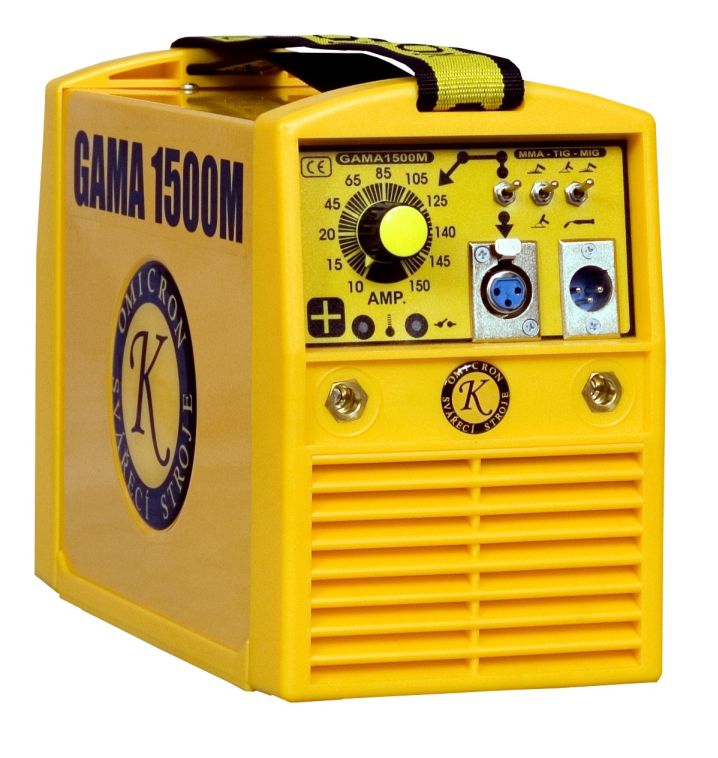

U céóček se spíná obyčejným stykačem primár trafa. U invertoru toto samosřejmě nelze, spíš bych řešil jestli nelze spínat nějaký ovládací obvod uvnitř invertoru. Nemluvě o tom, že MMA má naprosto odlišnou charakteristiku než MIG/MAG.
Další věc je, jakým způsobem se do svařovacího zkratového procesu budou srát automatiky, kterými jsou dnešní invertory vybaveny: Anti Stick, Arc Force, Hot Start atd atd.
Kdysi jsem toto zkoušel (někdy v 16-17ti letech), sehnal jsem si hořák od COčka, vyrobil posuv drátu ze stěračového motoru, sehnal solenoid na plyn, sebral ve škole cívku drátu :oops: atd. Jako zdroj jsem u toho měl nejdřív Tryodinu RK320, s tou to nechtělo vařit vůbec, pak jakési trafo s usměrňovačem - to spíš lepilo než vařilo a nakonec půjčenou UTA200-1 s tou to vařilo celkem obstojně, ale jen tlusté materiály. Přesněji: nebyl jsem schopen docílit tzv. zkratového svařovacího procesu. Vařilo mi to stále jen bezzkratově (sprchově) a když jsem ubral proudu zas to jen lepilo kuličky.
Jednoznačný závěr je, že MIG/MAG zdroj potřebuje tu svoji "plochou" charakteristiku. (MMA zdroje mají "strmou")
Dopadlo to tak, že jsem svářečky vrátil, věci naházel do bedny od brambor, odnesl někam na půdu kde jsou dodnes.
Nějaký rok na to jsem pořídil COčko WLSP315 a bylo to.
Takže můj závěr je ten, že to spíš asi nepůjde než půjde. Nicméně výjimka potvrzuje pravidlo, firma Omicron v Třebíči vyrábí nástavbu k invertoru pro svařování metodou MIG/MAG. Je ovšem otázka co k tomu používaji za invertor. Někde jsem to viděl v jejich letáku, zkusím to pohledat.

Pořád mi to nedalo, tak jsem našel i tu svářečku co na to používají.
Fígl je v pravé zásuvce na ovládání a v úplně pravém přepínači. Ten sřejmě změní nějakým způsobem charakteristiku a upraví zásahy automatik.
GAMA 1900M - invertorové svářecí stroje řady MULTIFUNKČNÍ jsou určeny pro svařování obalenou elektrodou (MMA) a metodou netavící se wolframovou elektrodou (TIG) a jsou navíc vybaveny zásuvkou pro připojení originální skříně posuvu drátu (PSV 10) s jejíž pomocí lze tyto stroje využít i jako zdroj proudu pro svařování metodou MIG/MAG. Jako standartní výbava je zásuvka pro připojení dálkového ovládání.
GAMA 1900M je vybavena funkcemi: HOT START pro dokonalé zapálení svářecího oblouku, ARC FORCE pro automatické nastavení svářecí charakteristiky a přepínačem charakteristiky MMA-TIG pro zvolení vhodného svářecího procesu.
