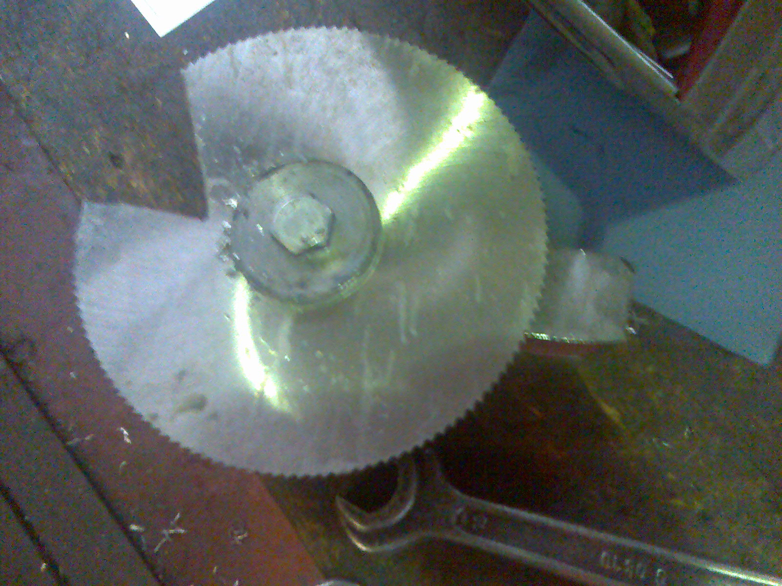

..tu je ten upichovák s piloveho kotúča ala mistr tumlík nazval som ho tumlichovák. na tom videjku som ja ako v praci pichám hliník
...ale akurat mi stiahlo ten kotúč trochu na tom druhom zapichu ešte to potrebujem poistiť zozadu lebo mi to často pretáča ten kotuč hlavne ked picham hrubšie priemery fi 60 alebo aj hrubši hlinik sa dá stym nadeliť..inak keby mal niekto zaujem o take pilove kotuče možem poslať aj nabruseny pošlem ..http://www.youtube.com/watch?v=tYhWxjoPqR4

extremista ani nie vieš u nas vo firme je taka bieda že nemame často krat čim odrezať material lebo mame na pasovej pile stale zničený pilovy pas lebo tam robi taky borec čo to reže rychlostou gilotiny a potom sa čuduje že to ma furt posrate...uvažoval som ešte skusiť na tie pilove kotučiki autogenom privariť platku z sk platkov a takto to vyskušať len neviem či to pojde ..lebo brusiť upichovaky to je niečo čo sa mi ozaj nechce lebo je to hnusna robota.
