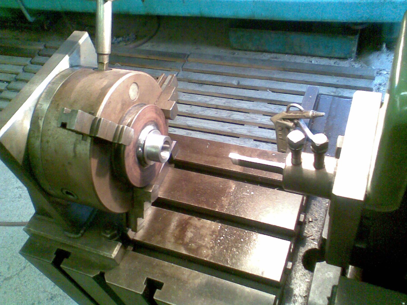

, já pokud nedělám víc jak deset kusů tak na soustruhu píchám taky, je to rychlejší, obrážečku musím zdlouhavě nastavovat
Mám jednu nožovku speciálně na drážky. Čtyři nože 3,4,5,6 mm které jsou tam nastavené a nesundávám je, přehazuju celou nožovku
a výška je tak pokaždé stejná nože tam jsou pořád. vybroušené jsou z radeka, když to potřebuju přelíznout na čele tak je tam nechávám a na nástrojovku upnu celou nožovku
Jinak Peťo, když ten nůž obrátíš, tak abys na něho viděl tak se práce urychlí, protože tam nebudeš pořád strkat kebuli aby ses na to podíval, navíc u prvního šťouchu máš okamžitou kontrolu jestli zabraly obě hrany břitu stejně

Pokud máš obrážečku, a máš ji povětšinou nastavenou na obrážení drážek do řemenic, tedy s vystředěnou univerzálkou, tak asi není co řešit.magi píše:Řiť by mi to mohlo políbit, obrážet byť jedinou drážku v soustruhu. Ruce jsem v loterii nevyhrál

Je to tak. Já ji vlastně ani na nic jiného nepoužívám, než na drážky. I když by byla vhodnější svislá, ale tenkrát jsem bral co bylo. Ta "rádoby dělička" je tam dodělávaná už u mě. Má to 24 dělících otvorů se zarážkou a na přírubě nonius s 360ti úhlovými stupni. Držák nože je taky dodělaný.Krutor píše:Pokud máš obrážečku, a máš ji povětšinou nastavenou na obrážení drážek do řemenic, tedy s vystředěnou univerzálkou, tak asi není co řešit.magi píše:Řiť by mi to mohlo políbit, obrážet byť jedinou drážku v soustruhu. Ruce jsem v loterii nevyhrál
I když tedy musím s pravdou ven, nedávno jsem u kolegy Ferrita obrazil na jeho MN80 jednu drážku úplně rukama. Ale to byla neštastná náhoda, že jsem se tam připletl
