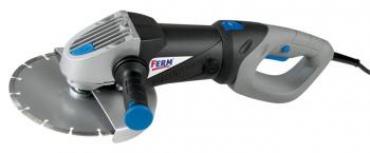

No nečte se to dobře, jen nevím, jestli máš opravdu stejný typ, jám mám tenhle a ten nemá před rukojetí žádné větrací otvory, má je dole na tom oblouku rukojeti (na obrázku nejsou vidět).

tvoje vypadá jak od marťanů, moje byla jiná, podobná jako třeba tahle:Miller píše:No nečte se to dobře, jen nevím, jestli máš opravdu stejný typ, jám mám tenhle a ten nemá před rukojetí žádné větrací otvory, má je dole na tom oblouku rukojeti (na obrázku nejsou vidět).
http://www.proma-ferm.cz/uhlove-brusky/ ... ath=205750
Třeba věděj, proč už tam ty otvory u rukojeti nedělaj, možná jsem nebyl jediný Palach ...

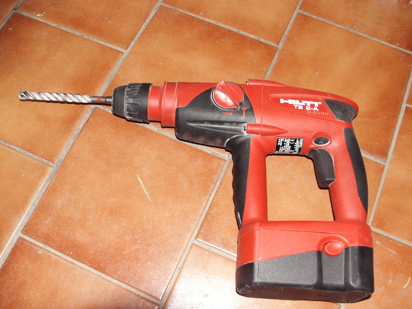

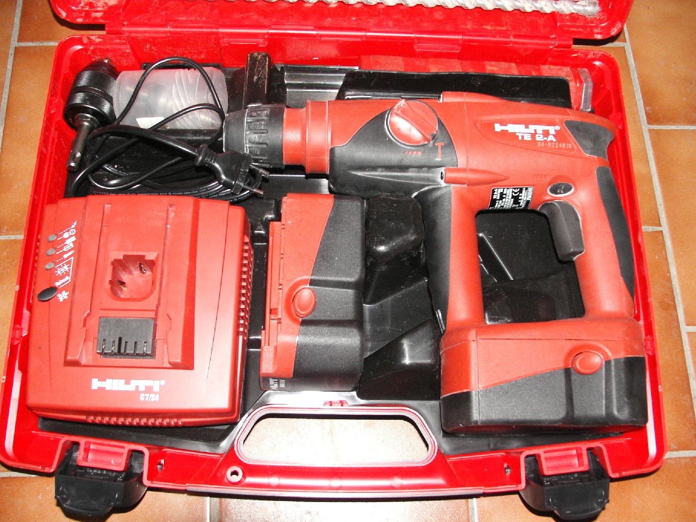

Tento víkend jsem dělal v místní školce LAN síť. Tzn. metry a metry lištování natloukacími hmoždinami, průrazy atd..
Abych za sebou nemusel soustavně tahat prodlužku, půjčil jsem si od známého Aku SDSplus kladivo od HILTI.
Baterky jsou 2ks, 24V, 3Ah, NiMh. Na jedno nabití cca 100 děr pr. 6mm do cihly a betonu do hloubky cca 60mm.
Nabíječka baterku nabije cca do 1hod.
Musím říct že jsem se do toho zamiloval. Je sice o chlup těžší, něž klasické kladivo na 230V, ale dělá se s tím úplně úžasně, protože se nemusím zdržovat s káblem.
Příklepový výkon je srovnatelný s klasickými kladivy SDSplus. Moc by se mi doma líbila, ale za cenu cca 25tis. si ji myslím radši budu dál půjčovat.

Jojo, je to tak. U Hilti není co řešit co do spolehlivosti a funkčnosti, ale jak povídáš, cenapacka píše:Hilti už jsem tu nejednou vychvaloval a sám s tímto typem mám dobré skušenosti, jen ta pořizovací cena
