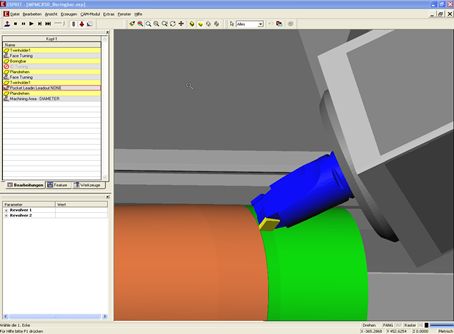

16. 12. 2010, 8:49
progecad píše:V nové verzi do ovládacího panelu "Seřizovací bod nástroje" byl přidán nový mód " Auto". Při výběru tohoto módu je seřizovací bod nástroje určen typem nástroje a jeho úhly nastavení hlavního a vedlejšího ostří. Ve většině případů je vybrána pravá špička břitu nástroje. Užitím tohoto módu se lze vyhnout manuální změně seřizovacího bodu nástroje při změně jeho orientace.
Souběžně s tím byla vylepšena práce s korekcemi při soustružení a upraveno zobrazení korigovaných drah v simulaci.
V nové verzi je i mnoho dalších novinek.
jak si poradí s capto držákem? nebo s nerotačním nástrojem?
Capto držák
Capto držák
Nerotační nástroj na frézce
