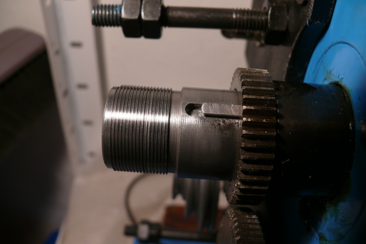

Dobrý den
Jsem tu nový a potřeboval bych poradit.
Čekam na doručení soustruhu WM-210V origo má 100 univerzálku a chtěl bych tam dát čtyžčelisťovku nesoustředěnou 125 bude pasovat na vřeteno nebo tam musí být vložka ?
Jak nejvíc se dají roztáhnout čelisti u 100 a u 125 nesoustředěné?
Má někdo skušenost se soustruhem (kvalita případný TUNING)
Děkuji.

Koukám ten soustruh se silně podobá mýmu Quantumu D210,takže na větší hlavu určitě budeš potřebovat mezikusa většinou rozměr hlavy =max rozměr upnutého matroše (aspoň u mě).S tou kvalitou-záleží na účelu použití-na sériovku to není ,ale železo s tím obrábím skoro furt (samozřejmě opatrně).Hodně zdaru KV

14. 5. 2010, 6:42
Dobrý den všem
Tak soustruh mám doma po přeměření přesnosti spokojen, samozdřejmně nějaké dodělávky jsem udělal aješte mne čekají.
Nejvíc mne štvaly vysoké otáčky pod 150 to už bylo neunosné tak upraveny převody. Teď 50 ot v pohodě na první stupeň 980ot druhý 1900ot jsem spokojen, ten nonius u trapezáku bymohl byt lepší třeba od tumlíka no uvídím co s tím udělám dál takže prozatím.

Já jsem prozatím spokojen vřeteno když dám kleštinový upínač do morse kužele de na nule, až na pár dodělávek tj. předělání převodu na pomalší a na příčném suportu přidělal posuv na ložiska a udělal jsem si tool post supr věc ještě se chystám přidat jedno ozubené kolo aby jsem moh dělat levé závity jinač v pohodě.
