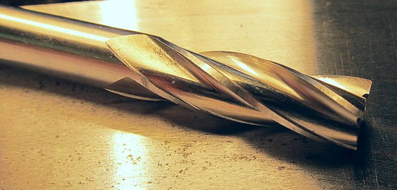

-hele lidi-čím se dá nabrousit hrubovací fréza-myslím takovou tu s vroubkama na hřbetu

sice už to je starý dotaz, ale brousí se to na čele ideálně na nástrojové brusce s nucenou rotacíKilovolt píše:fešná bruska-hele lidi-čím se dá nabrousit hrubovací fréza-myslím takovou tu s vroubkama na hřbetu
