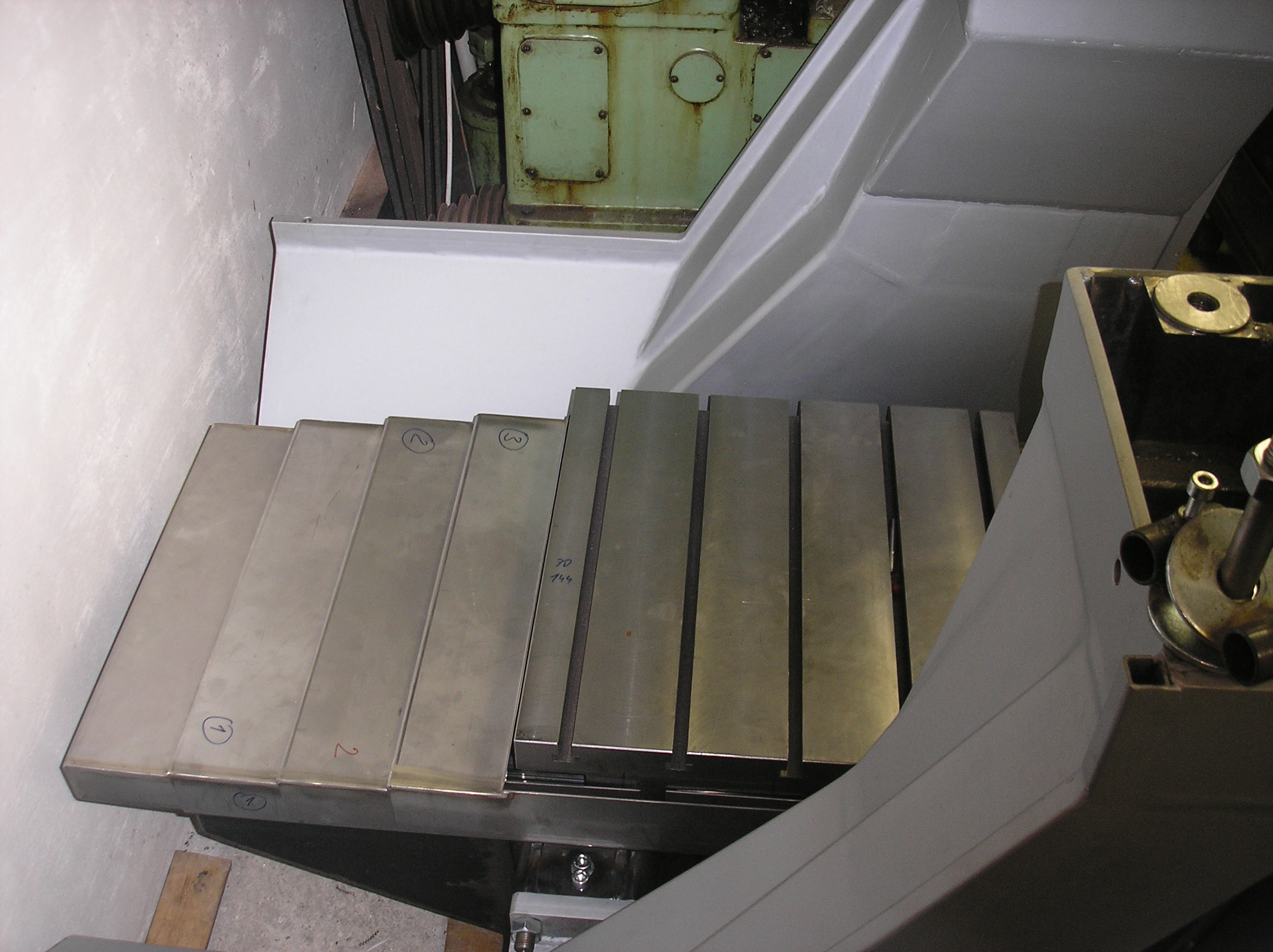

' kdyz na to tak koukam, tak mi ten stul pripada vzhledem k zbytku stroje hrube poddimenzovany ... nechtelo by to k nemu ze spoda pridat par zeber ?

Mě přijde akorát. Dyk je tam minimálně 40mm síla materiálu. Je to z 60mm tlusté desky.

.xxx. píše:' kdyz na to tak koukam, tak mi ten stul pripada vzhledem k zbytku stroje hrube poddimenzovany ... nechtelo by to k nemu ze spoda pridat par zeber ?
Je to jen kraj stolu zeslabeny kvůli krytům.Takto to vypadá v řezu. Bohužel do těch míst žebra nedostanu a jinde je to zbytečné.
