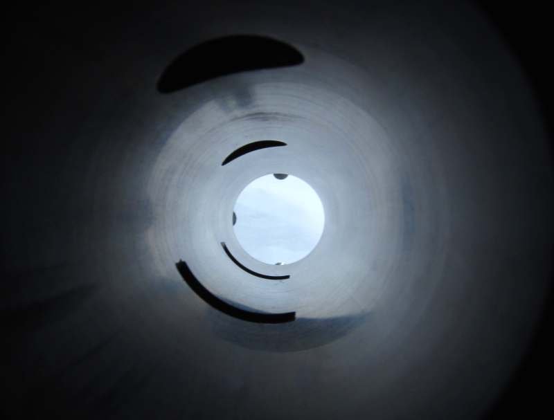

jova
Příspěvky: 2577
19. 1. 2011, 7:10
Nakonec jsem ten výstružník vzdal.
Udělal jsem přípravek z duralu napatlal brusnou pastou, hodil to na soustruh a brousil a brousil. Jeden přípravek nevydržel tak to dodělal druhý. Po nějakých 4 hoďkách bylo hotovo. Snad si s tím šoupátko poradí :D
