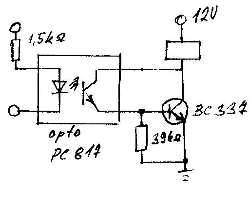

26. 1. 2008, 5:40
Sem to v Machu pořešil jednoduchým zapojením.
Jestli nepotřebuješ spínání v nule taxe ti snad bude hodit tohle zapojení.
Paralelně k relé je ještě třeba zapojit diodu a pro kontrolu vstupu můžeš do série s 1.5k zapojit ledku.

26. 1. 2008, 9:08
Díky za zapojení. Já desku výstupů mám, jen ve STEP4 jsou u verze LIGHT softwarově zablokované výstupy....... :(
