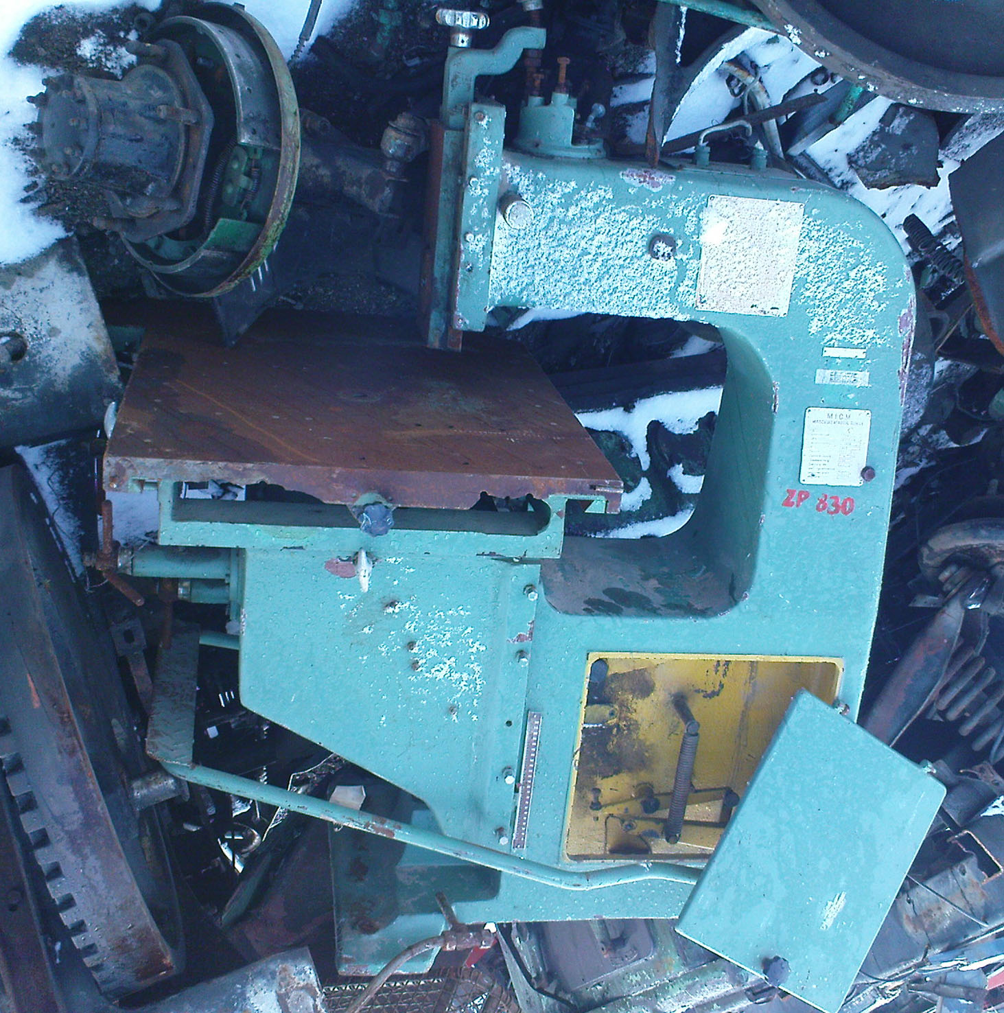

Nezkoušel někdo přestavět takovou mašinku na CNC nebo alespoň použít litinový základ?
Rybinové vedení ve všech osách je zarezlé, takže nelze zjistit jakoukoliv vůli. Navíc to leží stolem dolů a při hmotnosti cca 600 kg s tím nejde pohnout. Je to frézka na dřevo, v jaké přesnosti se takové stroje dělají? Nevím, jestli do toho jít. Poradí někdo? Posuv v osach X a Y cca 550 mm, Z - 300 mm, velikost stolu 700x100 mm, výška stroje 1400 mm
posuv v ose X - ozubená lišta, Y, Z - trapézový šroub.
Dík

To je perfektní rám na stavbu frézky. To vedení vůbec neřeš a předělej to na lineáry. Na ten stůl rovnou přimontuj křížový stůl s osou X a Y a současné vedení osy Z použij na občasnou výškovou změnu polohy XY. Osu Z přidělej na horejšek céčka a frézka bude jako víno.
