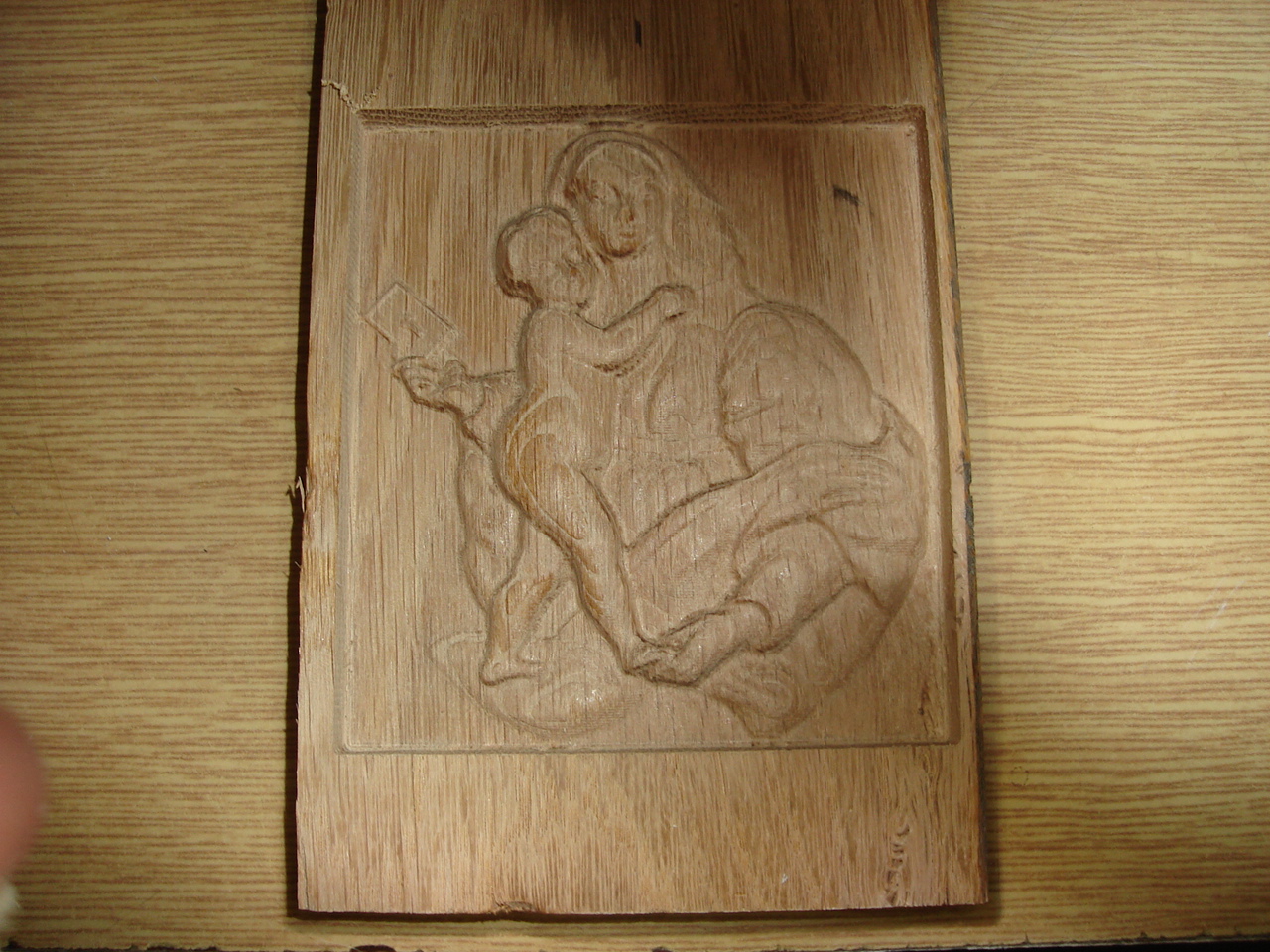

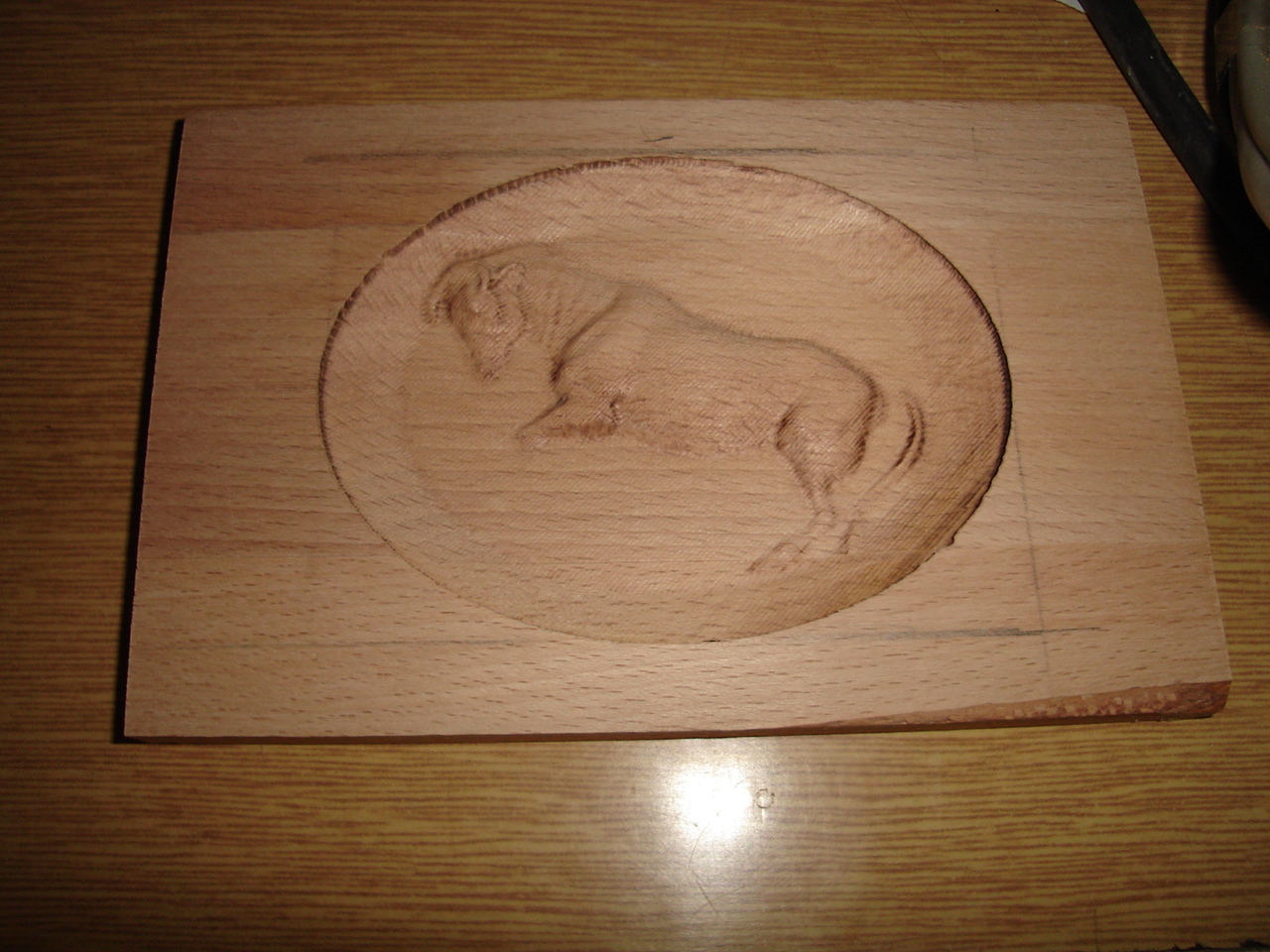

Konečne som dnes mal dostatok času otestovať nový prírastok, mašinku ZENBOT ktorú som kúpil tu cez bazár a za pomoci Radek-B úspešne spojazdnil na EMCčku :) ( týmto ďakujem )
viem že je čo vylepšovať, nieje to nič extra ,ale frézky ešte len budem objednávať na takúto prácu...
šlo o test či a ako moc sa dá z tým pracovať...
teplota 5 stupňov a materiál, nejaký prah z dverí ktorý som našiel v kope :)
otáčky +/- s30000 posuv 600-3500 hrubovanie 1.9mm 0.5x0.5 na hotovo nejaká guľová frézka 1.3mm priemer s30000 posuv 600-6500 ako kde..
http://www.youtube.com/watch?v=rAeVJ4rJsbo
http://www.youtube.com/watch?v=SDJtXe-ePKM
až viete poradiť čo by som a/alebo ako by som mal ,alebo mohol - budem povďačný...

Pri posuve 6500 fréza 1.9mm 2brit zubata 30000+/- otáčiek do plna 1.9x1mm materiál buk,dub,smrek.
Keď som videla ako skučalo "vreteno" mal som o frézku strach ale bez problémov. strata kroku nenastala a fréza pokusy ustála :)
je pravda že ta mašinka o presnosti na 0,0x hovoriť moc nemôže ale pre tu prevádzku kde je to vôbec nevadí ..
