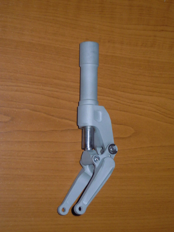

Po delší pauze jsem opět zapracoval na podvozku pro L-159. Tentokrát se jedná o brzdy hlavního podvozku. Zvenku jsem se snažil o věrné zpracování a uvnitř je schována pneumatická brzda, která se používá u modelů. Je to vlastně píst mezi dvěma O-kroužky pod který se foukne vzduch a ten zatlačí na disk kola a dojde k intenzivnímu brždění. Základ vytočen na soustruhu a následně frézováno frézou 4mm (18tis. ot. F1500) a dokončeno kulovou frézou 4mm. Vše bude ještě nakonec opískováno. Průměr brzdy je 40mm.
