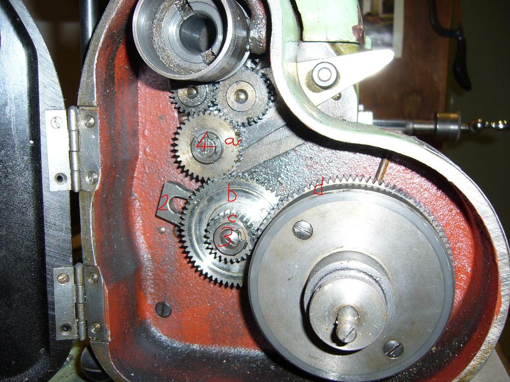

Potom mě jěště zajímá, jak se u něj mění kola? Protože třeba ke stoupání 1,5 je kolo A 60z a to se tam nevejde a navíc má díru s drážkou pro klínek. Jsem z toho jelen, daněk a srnec dohromady.

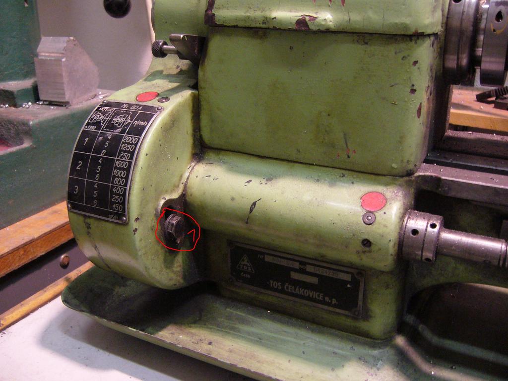

Takže tady tomu říkají - a správně "mrtvola". Na její zmírnění je ten pátý (prostřední) šroub v plotně příčného posunu který musíš mírně přitáhnout. Tím víc sevřeš matici ale stejně to zcela neodstraníš! - je to normální (levý!) metrický závit, tuším M10. Zato ti to půjde ztuha otáčet.Wyky píše:To je stranová vůle. Asi jsem se špatně vyjádřil. Myslím vůli axiální. Prostě mám místo okamžitého záběru a posunu při otočení kličkou prodlevu cca 1/4 otáčky. Tuhle vůli jsem měl na mysli.
Když ti tam nejde kolo a ono nepůjde nikdy musíš povolit šroub na předloze tak aby se pohyboval volně na lyře a zároveň mít povolenou lyru (14 klíč) z venku převodovky.

A s výměnou kol jsem na tom podobně. Nemohl by někdo vyfotit co se má povolit a co se má posouvat? Docela rád bych si zkusil nějaký ten závit, když už mám soustruh, kterej je umí.

Tak jsem to pochopil, heureka.
Problem je, ze mi chybi kolo 60y na hridel A. Mam jen na hridel B/C. Takze musim nejak dat dohromady co mi chybi a asi objednam u tumlika nejdriv chybejici metricky kola a potom i dalsi. Kdyz uz je ta masinka v baraku ....
Jeste me napada, jak se na hridel A vejde 60ti zuby kolo, kdyz se s ni neda hnout nahoru a dolu??

Kolo A je opravdu jakoby dvojity. Dve kola nad sebou, pevne spojeny na jednom pouzdru a obe se nasunujou na hridel.Miller píše:Dlouho už jsem to neviděl, ale není to výměnné kolo A "o patro výš" na jedné ose s nevýměnným kolem? Tak by nezabíralo do těch (opticky) nad ním.
