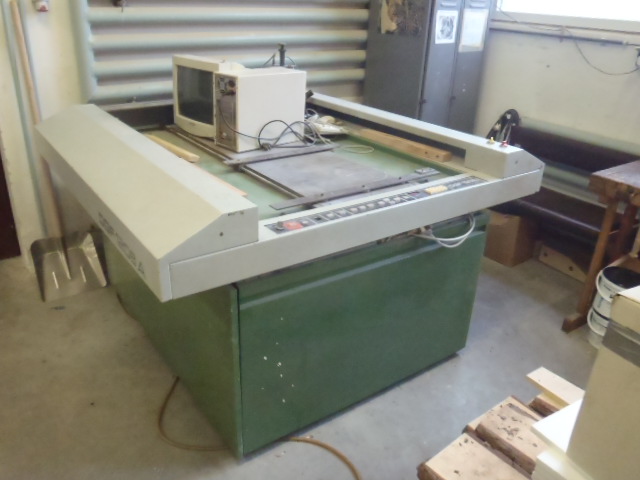

Dobrý den, nedávno jsem koupil tento stroj. Avšak nemůžu tento stroj sladit s počítačem. Tento stroj byl původně využíván jako kreslící stroj map. Nyní je předělán a frézku. Hlava přiráží pomocí pneumatického systému. Je u toho nějaký program, kde se dá ,,přetáhnout,, pouze výkres z CORELU (.plt). Avšak zde nejde nastavit dráha a umístění obrobku na stole. Mohl by mi prosím někdo pomoci jak tento stroj rozchodit, aby výraběl např. podle výkresu z CADu?=) Děkuji
Foto stroje v příloze.

Pokud to komunikuje v .plt, tak to asi může fungovat ve výstupu v COREL. Musíš to zkusit exportovat z Corelu a to tak, že si uděláš list se souřadným systémem linek, kde X a Y linka se protíná uprostřed toho listu se souřadnicema 0,0 a od tohoto průsečíku umístíš roh obrobku do pravé horní čtvrtiny s výchozími souřadnicemi nulového bodu právě na 0,0.
Tímto umisťováním na ploše si umístíš obrobky na celou plochu plotru.
Ber to jako pokus, takhle jsem začínal s CNC v TURBO CNC. Chce to vyzkoušet jak to komunikuje.

Ten prázdný lis musím zvolit v jakých rozměrech? Pracovní plochy? Taky nevím jak převedu do CORELU výkres z CADu? Vždycky mi to hodí do nějakého měřítka a výkres pak není v 1:1. Popř. jak se kreslí v CORELU i složítější tvary (dle rozměrů)? A taky jak navedu dráhu. Aby mi to prvně např. nevyřezalo obrys a až poté díry. V CORELU jsem laik. :) Takže mne prosím omluvte za nejspíš hloupé dotazy. :) Děkuju =)

Tak 1/ dá se udělat "obrázek" v Corelu ve vrstvách a ty si potom dáš vyexportovat do .plt souboru, tím si můžeš určit co, kdy,a jak se bude obrábět.
2/ musíš nakreslit "obrázky" už i s offsetem na nástroj. Tj. máš nástroj např 3mm tak musíš přidat konturu 1,5 mm a tu teprve exportovat do .plt. Vím že to byl docela vopruz to takhle dělat. Ten offset se právě dá do jiné vrstvy a tím nemusíš nabourávat originál obrázek.
3/ pozor na jednu věc, Crel jako takový SW zásadně exportuje v palcových mírách. Je někde v dll knihovnách soubor s názvem export a v něm je potřeba přepsat zápis na export v mm. To jsme dělali v COREL 9.
Hold pokud máš takový stroj, tak se sním musíš naučit dělat a přizpůsobit práci jeho požadavkům.
P.S. pokud jsem tu napsal nějaké nesrovnalosti, tak mě prosím ostatní opravte.

Napadla mě ještě jedna věc, PLT koncovku mají i soubory, které získáš když něco pošleš na tiskárnu, ale ne na papír, ale necháš tisknout do souboru. Nedal by se teda sehnat "tiskový" ovladač pro ten tvůj stroj? Případně využít CAD a pomocí různobarevných čar vytvořit program pro obrobení toho co chceš? V systému by ti potom měl stačit nainstalovaný ovladač jakéhokoliv plotru, který by měl dostatečně velkou tisknutelnou plochu pro tvoje obrábění a uměl jazyk HPGL.

Zde by byl problém stím, že by to obrábělo(tisklo) v jedné linií ne? Jako ze by fréza jezdila podélnym posuvem tam a zpět a poté se o kousek posunula v přičném pusuvu a furt tak dokola a kde by byla obrysová čára tak by jen hlava spadla a hned by zase vyjela nahoru. Nebo ne?=) Prostě jako normální tiskárna.

Normální tiskárna ano, ale perový plotr bude dělat přesně to co požaduješ.
