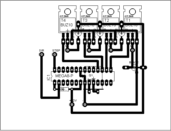

Ahoj sem tu novej a chtel bych si zkusit vytvorit nejaky to jednoduchy cnc. A jelikoz sem slektronik tak mi to nedaloa navrhnul sem si vlastni driver ovladanej procesorem. DPS viz obrazek. A samozrejme sem k tomu napsal i program viz. link. Inspiroval sem se profistepem a schematem z http://www.amcnc.cz/. Procesor je ATMEGA8-AU (40kc) a jako spinaci trandaky IRLZ34N (20kc/ks). Takze me celej jeden driver vyjde na maly penize a navic mi u MCU zbyde mraky nozicek na pripadny vylepseni atd.. :) Ale proc o sem pisu. Vzhledem k tomu ze sem to plodil ja tam budou na 100% chyby a nedokonalosti. Diky za komenty.
http://pastebin.com/NGtnRNCG

Toto je hobby driver na pohybanie motorom,minimalne byt to chcelo regulaciu prudu pomocou PWM, aby si na to moho pripojit vyssie napatie.
