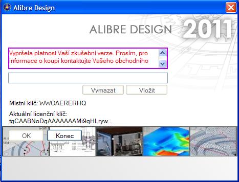

Takže na alibre můžeme svorně hodit bobek. Včera mi zkončila 30-ti denní verze a z alibre nezůstalo nic použitelného. Ve schránce mi přistál email tohoto znění :

Bohužel musím říct, že za celou dobu zkušební verze jsem se s alibre nesžil, ale musím říct, že jsem to neměl ani nějak moc v plánu. Pro mé potřeby modelování mi alibre připadal jako chudý příbuzný se zkostnatělou páteří. Některé základní funkce pro modelování jsem musel dlouho hledat a nebo složitě obcházet jinými funkcemi. Vazby jednotlivých entit buď neumím/neznám upravit nebo ukotvit dle potřeby. Něco jsem dělal přes vlastnosti entity, ale ne vždy to fungovalo. Za celou dobu jsem nepřišel na způsob ukotvení bodu na úsečku v průsečíku s druhou a nebo druhá moje celkem často používaná věc, průsečík hran před zaoblením.
Asi jsem vážně moc rozmlsaný z solidworksu, kde mi stačí kliknout na nástroj úsečka, zhruba naklikat obrys, hodit někam osu a nástrojem kóta tomu dám patřičné rozměry. Pokud potřebuji změnit vazby mezi entitami, stačí mi dvě označit a hned vlevo vidím co se s nima dá dělat. Jedním klikem potvrdím požadovanou volbu a je hotovo. Žádné zdlouhavé hledání, vše je na očích v okamžiku potřeby, žádné přeplácané panely s nástroji zakrývajícími 40% pracovní plochy v alibre. V solidworksu je jedna lišta s několika oušky která zabere max. 10% plochy spíše méně.
