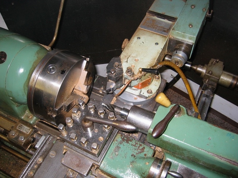

Já mám tak osmnáctku předělanou 15 let. Uvedu konkrétní příklad výroby ze současné doby - hydraulická kopírka soustruží na mosazném 6 HR OK 22 kužel z 20 mm na 13 mm v délce 35 mm a zároveň (tahem koníka) se stupňovitým vrtákem vrtá díra, největší průměr 16 mm.
Otáčky 700, doba soustružení 35 s, zastavení vřetene bržděním motoru ss proudem po dobu 5 s , přepnutí a tak pořád dokola 7 hodin v kuse a motor o tom ani neví - má jen přídavný malý ventilátorek na chlazení.

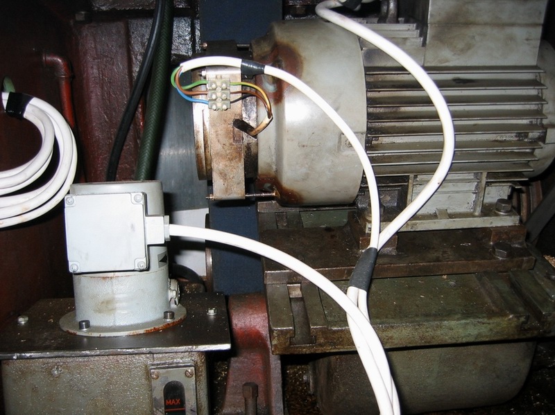

Nebo někdo přelepil štítek na jističi není 25A ale 32 - 64A :D :D :D
