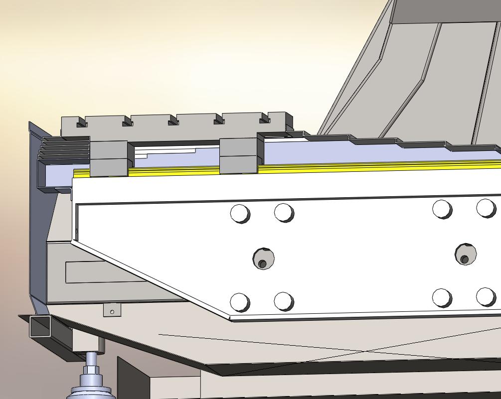

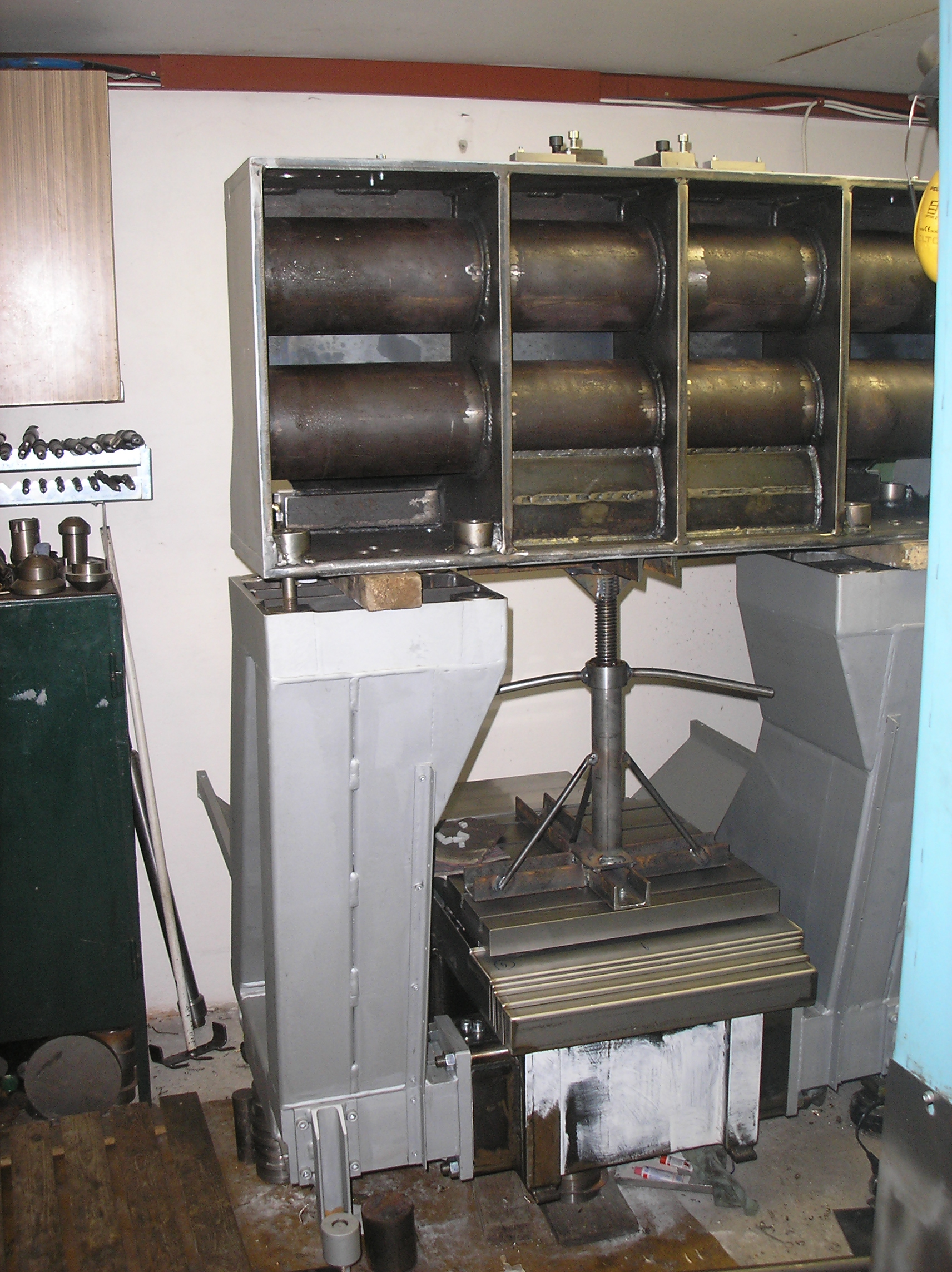

Je to servo lenze 3,11 Kw 3000ot/min.Už jsem to i zkoušel běží pěkně potichu jen při nízkých otáčkách v motoru jakoby něco drhlo mám podezření na špatnou zpětnou vazbu, ale zatím jsem to neřešil.Proměřoval jsem stůl po frézování T drážek se prohnul max 0,2 mm.

Tak tohle už je prostě někde jinde, to už je profi. Jestli to bude fungovat tak jak má, tak tím popřeš všechno, co tu kdy bylo napsáno o svařování a kroucení.

Taky už bych chtěl vidět nějakou ukázku ale zatím jsem s tím moc nepohnul. Ani není co fotit jen jsem zaškrabal dosedací plochy sloupů s příčníkem.dousmi píše:už by to chtělo nějakou ukázku jak to robí vypadá to špičkově
Je to jen kraj stolu zeslabeny kvůli krytům.Takto to vypadá v řezu. Bohužel do těch míst žebra nedostanu a jinde je to zbytečné..xxx. píše:' kdyz na to tak koukam, tak mi ten stul pripada vzhledem k zbytku stroje hrube poddimenzovany ... nechtelo by to k nemu ze spoda pridat par zeber ?
