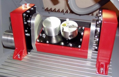

tady je ukazka teho jak bych si to predstavoval
tak nekdo poradte at je to k veci na tym se daji delat aji turbiny tak se zapojte do diskuze

Presne tohle chci udelat. Uz mam na to prichystane prevodovky.
Otazka cim to pak naprogramuju ale to uz je vec zase uplne jina.

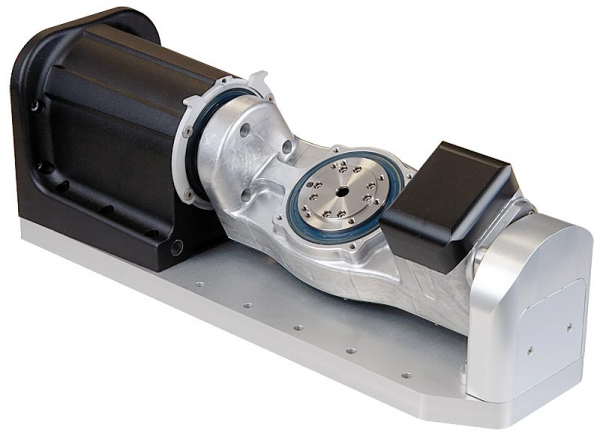

este ukazka jak to ma vypadat v hezkym provedeni

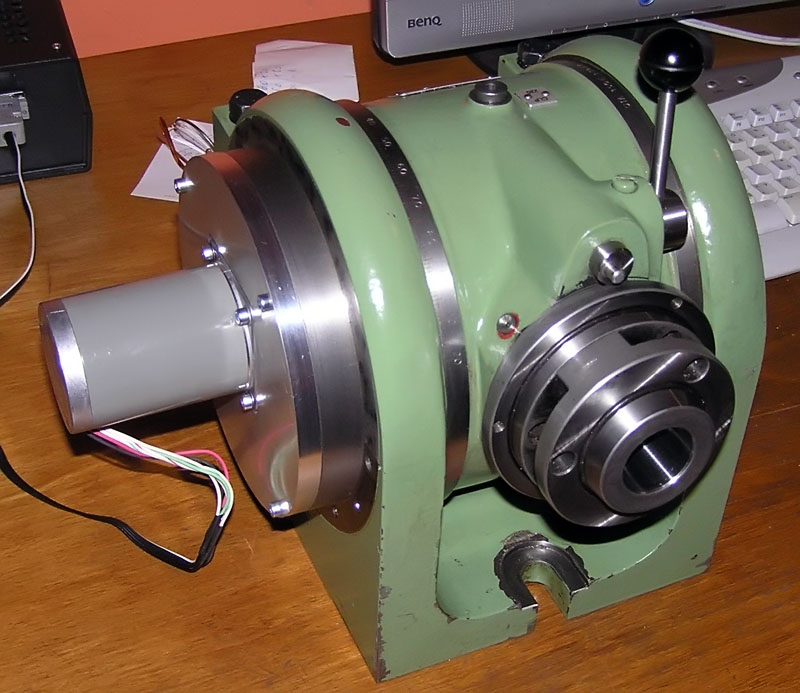

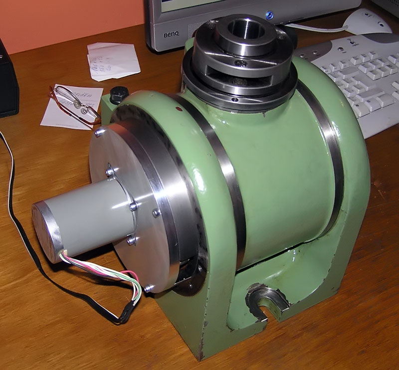

Moje predstava je trochu jina.Vychazim z polohovatelne delicky Walter, ktera je dokonalou,bezvulovou 4. osou s nemeritelnou excentricitou na prirube i MK4. Pohon vretene byla hracka, ale ted prijde chutovka v podobe rozpohybovani druhe osy.Sice to chodi hladce jak v medu naprosto bez vuli, ale i tak to nebude sranda.Nicmene predstava 150mm univerzalky na dvou rotacnich osach me silne laka.

21. 1. 2008, 5:24
Tak to by mne nenapadlo, z té děličky. Jenže to tě zažene strašně vysoko nad stůl. Když k tomu připočtu univerzálku a obrobek - to vše "na stojáka" dá snad 350 mm? Co to nechat v poloze jako na obr. W1 a hnát tím výklopnou osu s otočným stolem. Tak jak to prezentuje "Já". Je to obvyklejší řešení od mnoha výrobců.

21. 1. 2008, 5:40
To me v prvni chvili taky napadlo,jenze ono to staci otocit o 90 st. a vse je jinak. Frezovaci vreteno je umisteno vodorovne proti vretenu delicky.
To se nataci o +- 45 st nahoru a dolu. Pak to vychazi krasne nizky.Pokud by se to resilo klasicky s vertikalnim Z-tkem, pak by to bylo opravdu stavebne dost vysoke,ale i s tim se pri navrhu stroje da pocitat.
Tohle reseni ma totis vyhodu v tom,ze osa se da pouzit i v kombinaci s konikem,coz ten houpaci U-stolek s rotackou neumi a nekdy se to hodi.
