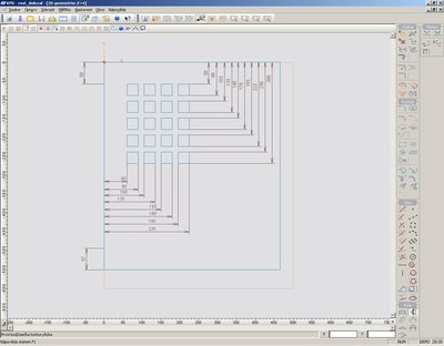

Včera jsem řešil problém na pálícím stroji, kdy mi vlivem nezapálení řezacího oblouku mašina vynechala řezanou pozici na dílci.
Jednalo se dílec který měl celkem 32 pozic a celé to bylo obsloužené jedním NC kódem. Ve chvíli kdy jsem zjistil že mašina vynechala a nezapálila, jsem stisknul "stop program". Po vyřešení závady (výměně elektrody a trysky), jsem chtěl začít znovu v přerušeném místě. Nemohu ale za nic na světě Macha donutit aby začal někde uprostřed programu a jel dál. Dělá totální nesmysly, najede si úplně mimo atd. Program je napsaný tak, že přejíždím mezi jednotlivými pozicemi v absolutním módu a po přejetí na danou pozici zavolám podprogram, který vykoná pozici. Ten už je napsaný v přírůstkovém módu.
Pokud najedu na řádek, (plácnu) g0 x250 y-155 tzn. přejeď z jedné pozice na jinou a dám "run from here" tak se to zblázní a udělá to nesmysl.
Nemůže být chyba v tom, že je neco absolutně a něco přírustkově? Nebo mě napadla chyba v mém plazmovém screenu, ale i v defaultním screenu mi to dělá stejné kraviny.
Pamatuju si, že dřív na programu napsaném celém v absolutním módu, když mi mašina nezapálila, normálně jsem ji stopnul a pak začal z řádku kde bylo potřeba.

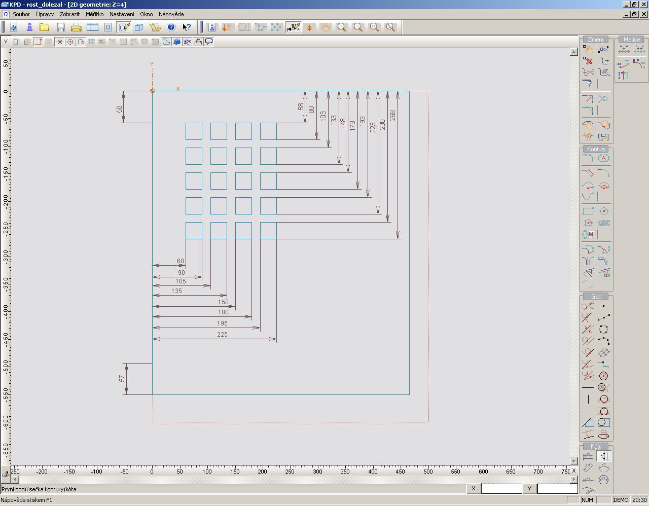

Pro úplnost přikládám výkres a dotyčný NC kód.
rost_dolezal.txt
(848 bajtů) Staženo 461 x

Zkusil bych se vyhnout definovani prirustku na zacatku Tveho programu. Pri preruseni zkontroluj, jestli uz po vykonanem podprog. mas volano absol G90. Pokud ne, bude to delat opicarny.
