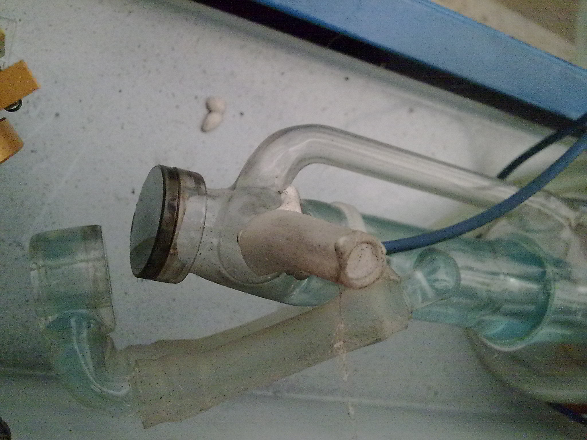

dnes se mě odlepilo chlazení od zrcátka na trubici, co dál? pokusit se to přilepit (čím). Obávám se že to to zrcátko dost odneslo.
