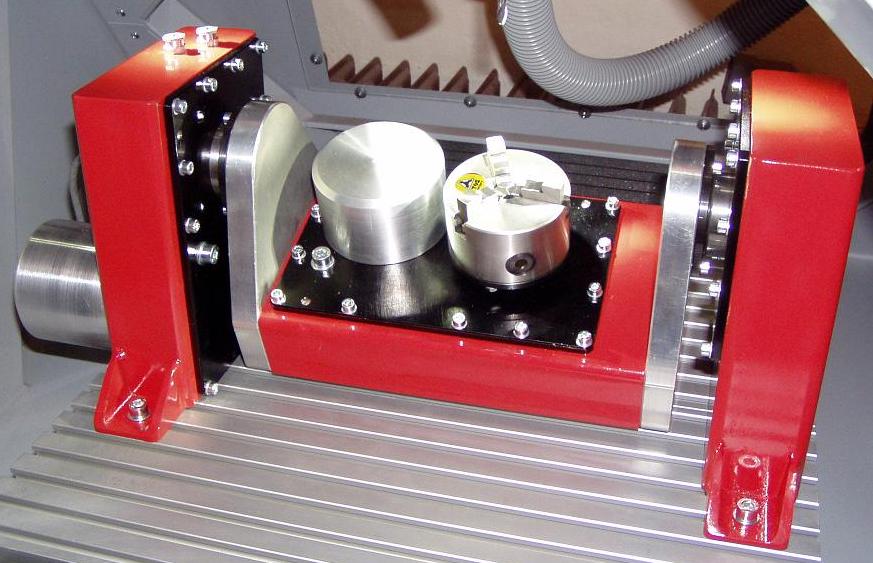

Nemusí to být jen quli dnu obrobku. Záleží taky na konfiguraci stroje co všechno se s tím dá udělat (i když v principu je to ekvivalentní), další možnost (kromě té na obrázku) je otočný + výklopný stůl nebo otočná + sklopná hlava. Dá se tím frézovat třeba zápustka nebo forma, místo abych musel mít kónickou frézu na zápustky tak dělám boky formy normální stopkovou a naklápěním hlavy nebo obrobku udělám ten úkos stěn. Programy CAM na to obvykle mají přímo funkce. Varianta s otočnou + sklopnou děličkou je dobrá zase na hřídele (a trubky apod.), dají se do nich vrtat díry ze všech stran nebo se na tom dá vygravírovat věnování do prstenu nebo udělat šroub do šroubového kompresoru (což je už vyšší frézařská protože takový správný šroub má proměnný průměr, stoupání i profil závitu).kovohemil píše:no nejsem cnc profík tak se ptám jaké jsou možnosti a co se dá vyrobit bez obracení obrobku ruční cestou,tím nemyslím jen kouli ale třeba dno obrobku otočené o 180 st

Presne tohle chci udelat. Uz mam na to prichystane prevodovky.
Otazka cim to pak naprogramuju ale to uz je vec zase uplne jina.
(programovat kartezky ?? nebo polarne ??)

Moje predstava je trochu jina.Vychazim z polohovatelne delicky Walter, ktera je dokonalou,bezvulovou 4. osou s nemeritelnou excentricitou na prirube i MK4. Pohon vretene byla hracka, ale ted prijde chutovka v podobe rozpohybovani druhe osy.Sice to chodi hladce jak v medu naprosto bez vuli, ale i tak to nebude sranda.Nicmene predstava 150mm univerzalky na dvou rotacnich osach me silne laka.
Tak to by mne nenapadlo, z té děličky. Jenže to tě zažene strašně vysoko nad stůl. Když k tomu připočtu univerzálku a obrobek - to vše "na stojáka" dá snad 350 mm? Co to nechat v poloze jako na obr. W1 a hnát tím výklopnou osu s otočným stolem. Tak jak to prezentuje "Já". Je to obvyklejší řešení od mnoha výrobců.
To me v prvni chvili taky napadlo,jenze ono to staci otocit o 90 st. a vse je jinak. Frezovaci vreteno je umisteno vodorovne proti vretenu delicky.
To se nataci o +- 45 st nahoru a dolu. Pak to vychazi krasne nizky.Pokud by se to resilo klasicky s vertikalnim Z-tkem, pak by to bylo opravdu stavebne dost vysoke,ale i s tim se pri navrhu stroje da pocitat.
Tohle reseni ma totis vyhodu v tom,ze osa se da pouzit i v kombinaci s konikem,coz ten houpaci U-stolek s rotackou neumi a nekdy se to hodi.
