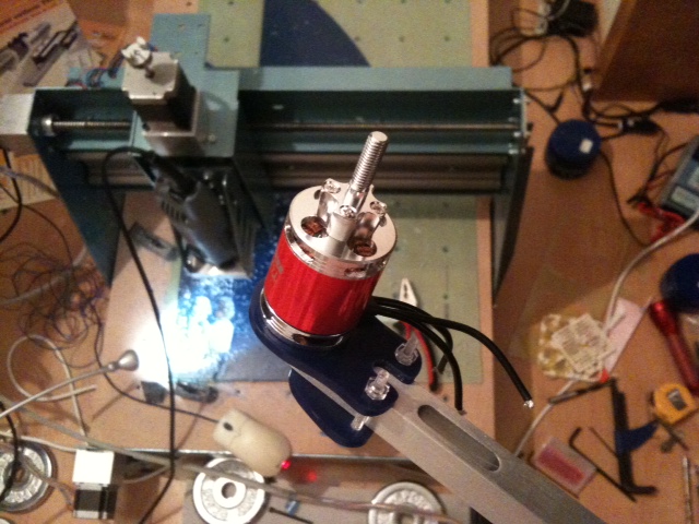

No takze vsechno je jinak, dneska jsem v Ostrave kupoval dalsi plexisklo a dozvedel jsem se, ze jsou dva druhy - valcovane a lite.
Valcovane je mekke a lite je tuzsi a tudiz vhodnejsi k opracovani. Ta oranzova soucastka byla z liteho, vrtani frezou bez jakychkoliv problemu, stejne tak obrabeni - troufnu si tvrdit, ze se skoro neda zkazit, jsem toho prikladem
To mekke jsem taky zkousel, jakztakz to slo, ale hloubeni der frezou je pro me skoro nemozne, takze jsem se na to vykaslal a vsechny soucastky budu delat z liteho. Ufff ...
V priloze drzaky elektromotoru (modre plexi), at jsou taky videt nejake obrobky

Používat plexi na díly koptera mi připadá nevhodné kvůli křehkosti a hmotnosti. A šrouby už vůbec ne. Podle mě je vhodnější sklolaminát nebo nějaký plast co se podá. Tohle nekontrolovatelně praskne.
Co na to vsechno rict? Ja jsem to nenavrhoval. Akorat ted si vsimam, ze ta jedna placka pod motorem je trosku silnenjsi, predelaaame, at maj sousedi radost
O modelarine vim asi stejne jako o frezovani, ale to me samozrejme neodradi. Casem zkusim sehnat nejaky mensi kousek sklolaminatu 3-4 mm. Doma mam jen obrovsky kus 1,5 mm tloustky. Mejte se, jedu orat na chalupu.
Dovolím si tipnout, že v tom modelu není plexi, ale polykarbonát. Dost zásadní rozdíl ve vlastnostech i v ceně. Polykarbonát nepraskne ani při drsném zacházení (až v úplném extrému) - viz CD/DVD média.
Polykarbonát na šrouby není moc vhodný, on nemá moc rád trvalé zatížení tahem. Nejhorší je, že nepraskne hned, ale až po nějakém čase, plastikáři tomu říkají koroze pod napětím. Tohle jsme si praxi ověřili na hlavicích T6/22, kde se dokázala roztrhnout tělesa hlavice i když byla matice utažená jen rukou. Nakonec se musel změnit materál na PA6.6 plněný sklem, který má obdobný mech. vlastnosti, ale tímto netrpí.
Šrouby jsem přehlíd a ani o tom, že se polykarbonát trhá jsem doteď netušil (přitom v ohybu a tlaku vydrží opravdu hodně), určitě vyzkouším. Hádám, že se to týká i těhle šroubků http://www.gme.cz/cz/spc312-p662-021.html" onclick="window.open(this.href);return false; ?Zx1974 píše:Polykarbonát na šrouby není moc vhodný, on nemá moc rád trvalé zatížení tahem. Nejhorší je, že nepraskne hned, ale až po nějakém čase, plastikáři tomu říkají koroze pod napětím. Tohle jsme si praxi ověřili na hlavicích T6/22, kde se dokázala roztrhnout tělesa hlavice i když byla matice utažená jen rukou. Nakonec se musel změnit materál na PA6.6 plněný sklem, který má obdobný mech. vlastnosti, ale tímto netrpí.
Použít polykarbonát jsem myslel na tyhle nepřímo odkazované konstrukční díly http://arducopter.googlecode.com/svn/im ... tep_12.jpg" onclick="window.open(this.href);return false; ... rozhodně bych se neodvážil použít plexi. Praská i při jemném utažení proti kovu. Dokonce mne nedávno plexi nepříjemně překvapilo, když jsem do vyfrézovaných otvorů na matičky - jelikož v plexi závit nevydrží - lehounce zasunul nahřátou matičku, po vychladnutí zakápnul sekundovým lepidlem (klasický kyanoakrylát) a taky během pár sekund popraskalo. O chlazení plexi technickým lihem nemluvě ... před časem se mi takhle rozpadla 5mm tlustá deska, 200mm v průměru (obchodní název Akrylon? už nevím). Plexi je sviňa proradná. Ale zajímavé je taky to, že tak nereagují všechna plexi. Jen nejsem schopen vysledovat rozdíly, protože obchodníci detaily často neznají.
Když už jsme naťukli vlastnosti materiálů ... co takhle polypropylen a HDPE? HDPE mi přijde mechanicky velmi vhodné na podobné hračky a drobné konstrukční díly. Jen je narozdíl od plexi neprůhledné, v lepším případě pastelově barevné. Obojí se dá při nízkých otáčkách a rychlém posuvu obrábět velice dobře.

Je nějaký zvláštní důvod proč to nemůže být z materíálu, ze kterého se tyto konstrukce obvykle dělají? Tedy ze sklolaminátu nebo uhlíku? chápu že u uhlíku je problém cena, ale u sklolaminátu je to při stejné váze pevnější a odolnější. Šrouby se používají polyamidové modelářské, ale pozor narazil jsem i na takové co byly asi z HDPE a ukroutil jsem je při zašroubování. Ale tohle u MP jet nehrozí, Milan Pokristl je jeden z mála kvalitních výrobců http://www.mpjet.com/market/index.php?m ... cPath=4_18" onclick="window.open(this.href);return false;
U toho HDPE a PP bych viděl jako největší problém rozměrovou stabilitu součástek, oba materiály mají dobré kluzné vlastnosti, PP se používá na kluzná vedení a má taky vyšší teplotní stabilitu, proto se z něho dělají misky do mikrovlnek a různé vařečky, určitě je odolnější než to plexi. Ten HDPE bych řek že se hodí tak akorát na barely, dá se dobře vyfukovat do forem.
No takze, ty motor mounty asi casem predelam do sklolaminatu, pro jistotu. I kdyz jsem zatim nenarazil na to, ze by to nekomu prasklo apod, ale sichr je sichr, ve vzduchu budou litat tisice, coz uz je dostatecny duvod nic nezanedbat
