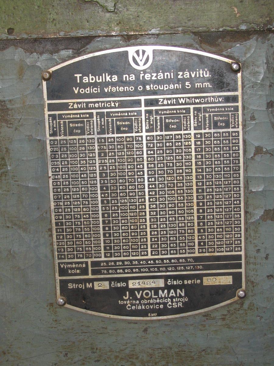

Potřeboval bych na svém historickém soustruhu Volman M2 udělat nějaké závity. Nikdy jsem to nedělal, tak jsem trochu zkoumal jak na to. Všechna kola mám, převody mám spočítané, ale tady nastal trochu problém, že nevím jak ty kola nasadit. Předpokládám, že musím sundat ten velký planetový převod a místo něj dát nějaký čep s pouzdrem a klínkem pro ta dvě prostřední kola. Protože nic takového nemám, chci se zeptat, jestli někdo nemá nějaký obrázek, jak by to mělo vypadat, než budu systemem pokus-omyl to vyrábět několikrát :( .
Případně kdyby někdo měl nějaký návod k tomuto stroji.
Nakonec jsem našel i originál tabulku převodů a jde mi o to jak tam dát ty kola na střední čep.
Přikládám obrázky
Dík za pomoc Mirek

buď jsem nepochopil otázku nebo je to strašně jednoduchý, na střední čep dáš vždy dvě kola podle tabulky, tak že povolíš tu matici ty kola co tam jsou vyndáš a dáš tam nová a opět utáhneš matici a celé je samozřejmě nejdřív posuneš do záběru s těmi zbývajícími dvěmi.. můžeš s nimi hýbat nahoru a dolu v té drážce plus natáčet pokud povolíš ten držák.. takže je vhodné nejdřív tyhle šrouby povolit sestavit dát do záběru a utáhnout.. plus se ještě mění kolo co je přímo pod vřeteníkem tam jsou dvě možnosti buď 25 nebo 30zubů.. zbytek jednoduše podle tabulky.. pokud tuhle samozřejmost znáš a myslel jsi něco jiného tak se omlouvám za nepochopení otázky..

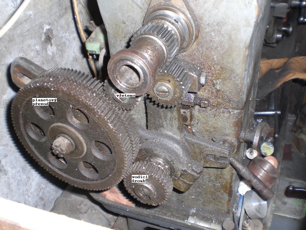

to všechno chápu, jenže na tom středním čepu to dvojkolo je planetový převod 1:25. Bojím se to rozebrat, a bez rozebrání nemám na co ty kola nasadit. To je vlastně ta původní otázka. Rozebrat, nebo vyrobit nějaký nový čep s pouzdrem pro ty kola ?

ale planetový převod :?: :?: :?: :?: - když tedy otočíš s 1 kolem o jednu otáčku tak to druhé kolo by se mělo tím pádem otočít 25x, - když je převod 1:25 jak je uvedeno. Určitě bych se na to podíval a rozebral to. myslím ,že to budou pouze jen dvě výměnná kola na hřídeli vzájemně spojené klínkem

já sice nejsem soustružník, ale zase vidím, že ta dvě velká kola mají ještě vnitřní ozubení a pastorky chovají se jako planetový převod 1:25. To si ještě spočítat umím. Navíc je to stažené korunkovou maticí se závlačkou, což mi nepřipadá, že by se mělo rozebírat při každé výměně kol. Dobře, zkusím to ráno rozebrat a uvidím. Jestli na tu osu půjdou kola nasadit, tak samozřejmě není co řešit. To jsem chtěl ale vědět před tím, než se mi něco rozsype.

Ještě mi to nedalo a šel jsem to rozebrat. V levém kole je převod se čtyřmi pastorky, pravé se dá vyměnit, osa vyndat nejde.
Tak si udělám jinou hřídel na kterou to půjde nasadit, to je to nejmenší.
To Mirek-Gravos . mě stačilo, kdyby ten kdo to ZNÁ řekl, že k tomu patří ještě jiná osa. Vůbec jsem se neptal na převody ani posuvy.
A pokud jste neviděli planetový převod tak sem dám ještě fotky .

Tak já kluky chápu, z té první fotky nebylo poznat, že je tam zapouzdřen palnetový př. a jak tak koukám podle mne se výměné kolo bude dávat na tu spodní hřídelku, jak je tam ta navlékací podložka se šroubem.

Jo musíš udělat stejně hřídelku s pouzdrem a klínkama na závity a ty se budou dávat na tu lyru. Ta planetka je tam určo jako náhrada za absenci převodu přímo v suportu, nebo nortonky kterou tam nevidím a je tam jen na posuvy při soustružení.Poměr 25:1 je pokud ty kola jsou stejně velká, pokud by kupříkladu to výměnné kolo nasazené na té planetce bylo s tím spodním na posuv. šroubu ještě v poměru např. 1:2 tak už by byla planetka vlastně 50:1.
Šikovně vymyšlené :wink:
Planetový převod si myslím většina přítomných viděla a hlavně všichni ví jak funguje jen to s té tvé první fotky prostě nikdo neviděl, reagoval bych jako všichni ostatní :wink:
A blikni to tvý struhadlo celý, třeba to někdo skutečně má, jen prostě neví, že je to zrovna tenhle typ, jak někdo sundá štítky tak se to blbě identifikuje :D , víš co, jednou vidět........................ :lol:

Přesně to jsem si chtěl jen potvrdit a taky jsem to hned v tom prvním dotazu psal, jestli musím místo toho převodu vyrobit novou hřídel, protože jsem nevěděl, co k tomu mohlo kdy ještě patřit. Taky jsem psal že je to převod a byl jsem tu pro srandu.
