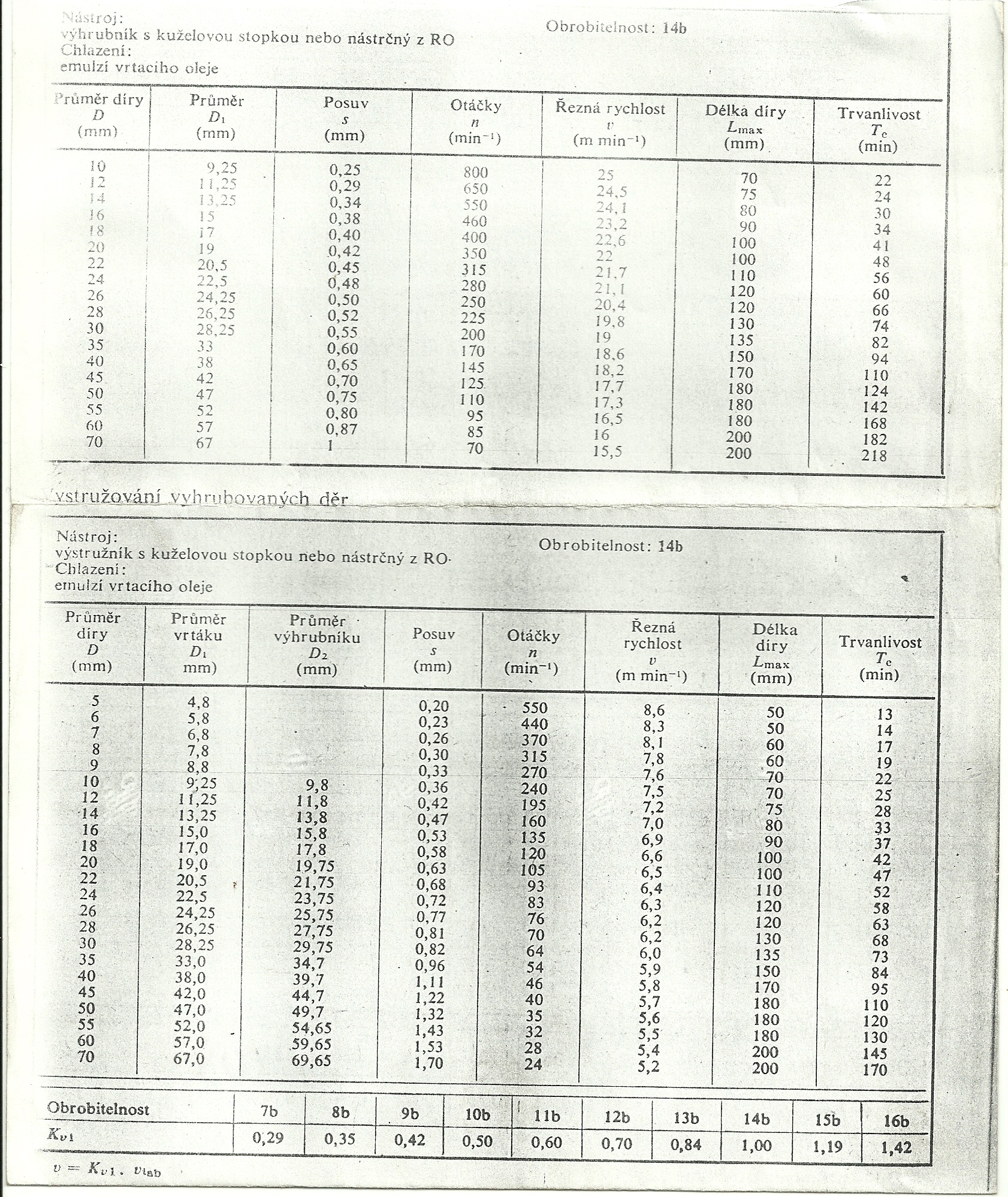

Tu maš tabulku s otáčkami a posuvmi na vystružníky

Moc díky všem za rady. Jsem průmyslovák s maturitou bez praxe, tabulkový hodnoty znám, ale jsou právě pro materiál s obrobitelností 14b, se to dále musí přepočítat přes kv součinitel. Právě proto se ptám tady, určitě máte více zkušeností než já. Zkusím vaše rady na řezné podmínky, musím se přiznat, že takový podmínky bych na výstružník sám nedal. Vyzkouším a uvidím.

Přikládám jednu starou tabulku řezných podmínek, která by se někomu pro kutění mohla hodit.
