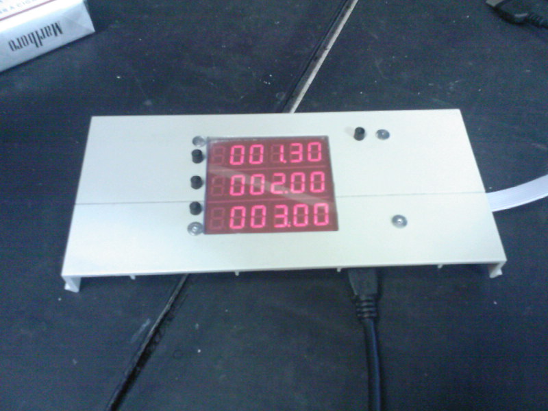

A ještě - používáš k tomu i tu desku se zobrazením polohy jednotlivých os? Má ji tam v setu za výhodnější cenu s driverem.
Resp. má někdo z účastníků fóra tu desku se zobrazením polohy? I když správněji asi jenom počítá kroky na dané ose, takže pokud vypadne krok, indikaci už asi nesedí. Má s ní někdo zkušenosti?
Leží mi to na stole a zatím jsem to pouze propojil a zkusil zda to vůbec svítí. Do provozu to dám až to uložím na přední panel což bude krapet zase oříšek jak to přidělat a vymyslet tlačítka na nastavení a nulování.

Tak louskám návod toho odměřovacího panelu a domnívám se, že nastavení je tak, že se vypočítají kroky na 0,1mm a po uložení to bude ukazovat v přepočtu kroků na mm. Domnívám se správně?

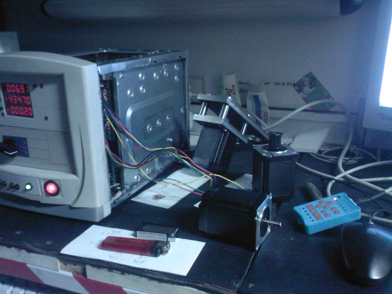

Dneska jsem dostavěl provizorní stůl a měl asi hodinku na zkoušky, motory vše krásně utočí, zatím jsem sjel jen demo kód z Macha a jeden můj malý výtvor, takže nový driver + motory OK. Jen zatím zápasím s měřítkem, motory mám snad nastaveny správně (mikrokrok 1/8, šroub M8 / 1,25mm, takže mám nastaveno 1280 kroků na jednotku) a přesto mám vše o polovinu menší. Výtvor má v CAMu stranu 100mm a vyfrézovaný má 50mm, když zkusím ruční pojezd, tak třeba v ose X mi Mach ukazuje 50mm a na stole to ujede 25mm ... Musím ještě prostudovat manuál k Machu...

Taky potřebuji polaborovat mikrokroky, převod 2:1 šroub 1,5mm. Jinak to zobrazení jsem včera dodělal na přední panel, jen ty tlačítka byl opruz. Propojeno zatím pouze kabelem USB s PC kvůli zobrazení a zkoušce nastavení.

"... Propojeno zatím pouze kabelem USB s PC ... " - to znamená, že ten panel není jenom nějaké unikátní jednorázové udělátko pro daný driver, ale že se mu dají obecně posílat data v nějakém známém protokolu?
Tím pojmem známý protokol nemyslím "průmyslový standard", ale to, že znáš formát, v jakém mají být data? To by mne zajímalo :-). Je to tedy tak?
potraviny
Příspěvky: 1965
Bydliště: Most
1. 5. 2011, 6:36
Propojil jsem to kabelem USB a čekal zda PC bude reagovat. Reagoval tak, že našel neznámé zařízení, což jsem ovladače po netu nehledal. Pro mě bylo důležité, že zobrazovač byl přes USB napájen a dá se rovnou nastavit potřebné impulzy pro mm na každou osu.

potraviny píše:Propojil jsem to kabelem USB a čekal zda PC bude reagovat. Reagoval tak, že našel neznámé zařízení, což jsem ovladače po netu nehledal. Pro mě bylo důležité, že zobrazovač byl přes USB napájen a dá se rovnou nastavit potřebné impulzy pro mm na každou osu.
Jestli rozumím správně, PC bylo tedy pouze napajecím zdrojem a veškeré ovládání zobrazovače bylo jenom přes jeho tlačítka.

Přesně tak, pokud by se sehnal potřebný ovladač a soft, dalo by se i předělat počty krokování dle možností a možná nejen to. Kdo ví, možná by to šlo napojit i na posuvku.

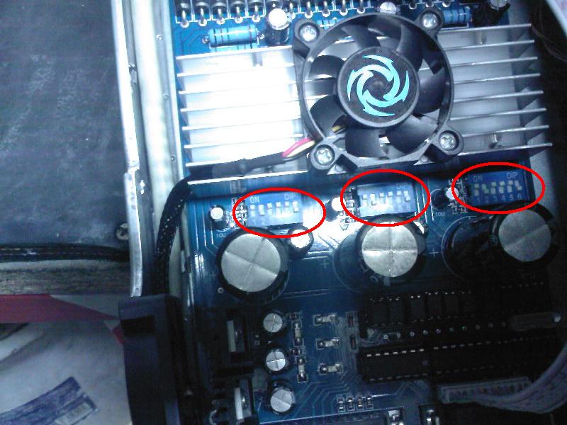

Tak si tak nějak pohrávám s těmi motory 2,2N a točejí se bez zátěže vceklu OK. Jenže je rukou zastavím jak při chodu s Machem tak i s ručním ovládáním. :( Do desky jde 24V. Co teď s tím?

Napadlo mě, zda by pomohlo nějak jinak to nastavit. Jenže nejsem si jist jak abych to nakonec nep..l.
Manuál je v příloze.

Na tom vcelku nemáš co pos..t :D .Já sem si postavil drivery taky s tb6560 a s těma přepínačema sem si hrál tak dlouho,až se mi líbil chod motorků (co nejvíc mkk a co nejmíň hluku) :D Jinak pokud nemáš spolehlivej návod,tak můžeš vysledovat podle plošňáku,co kterej přepínač dělá:piny 1 a 2 jsou na proud,piny 22 a 23 na kroky,piny 24 a 25 na decay.Hodně štěstí :)
PS :teď se jukl do návodu a podle něj máš nastavenej půlkrok-na nejjemnější mkk dej 5 a 6 dolu(off) a na motory 2,2Nm asi větší proud takže 1a 2 nahoru(on) ,no a s těma prostředníma laboruj podle zvuku z motorku :D

Tak jsem nastavil 1,2,3,4 na on a 5,6, na off. Motory rukou už nezastavím :D Pokud laboruji s 3 a 4 na jiné nastavení, motory v klidu vrčejí. Snad to takhle bude dobré, díky za radu.

není zač-mě ty motory při stání trošku syčí-je to sotva slyšet-ale ruka se na nich dá udržet a fungujou obstojně,takže to neřeším.Jen si myslím,že 24V je málo-chtělo by to víc-maximum je 36V.

Pokud mi to utáhne všechny osy, nechám 24V což i v manuálu doporučují na tyto motory. Pokud budou mít motory problémy, zvíšit se dá kdykoli. Jen jsem si hrál s Machem a po načtení G-kodu se sice načet včetně obrazu a po spuštění start nebyla vidět fixace nástroje. Zkoušel jsem snad vše možné a nic, ale motory běží. možná je chyba někde v nastavení Machu. Nekamenujte mě, vím že by to mělo patřit do sekce MACH3.
