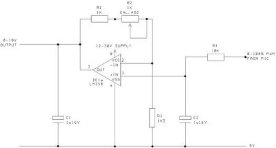

Tak jsem to poladil a pripojil. Nakonec jsem udelal prevodnik 0-10V, protoze pwm se mi prevadi linearne tak do 65%. Resp. u toho 0-10V mi to jede krasne linearne do 6.5V a pak je docela prudkej skok nahoru. Mam na to pripojeneho Atase, takze docela velkej rozsah ovladani 0-400Hz (0-23700ot/min )a tim i nepresnost. Takze ve finale jsem polaboroval a v EMC nastavil: setp hm2_7i43.0.pwmgen.00.scale 26000
V menici jsem nastavil: 100% = 6V
A v rozsahu 1000 - 23000 ot/min mi to bezi s odchylkou +-100ot/min

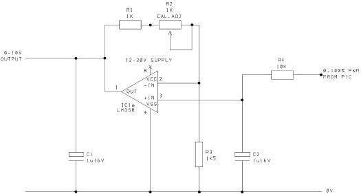

Jak je videt mam to pripojene na Mesa 7i43. Prikladam schema zapojeni pwm to 0-10V, kterej jsem nasel nekde na netu.

No radek super ale dnes som aj ja skoroval. Stačilo jeden kondik 470 mf a k tomu jeden rezistor( už ani neviem aky) a šlape to jak hodinky. Síce stalo ma to cely den nastavovania ale stojí to za to. Musel som vo FM nastaviť ešte kopec vecí a to ajv EMC a dokonca som musel prepisovať subor .hal lebo v step konfigu to nebolo ale .... jednoducho som si dnes večer zaslužil pivo. (Taky inteligentni FM = slušny PC.) Pracuje mi to na 0 až 3.9 voltov. Vdaka fupemu ktory ma nakopol!resp opravil.Už sa teším na rs485-ku.

A je tu problém . Vreteno mi beží 5min. potom začnu kolísať otáčky asi +- 50 % na dobu 10sekund a potom znova v pohode. Intervali nie sú pravidelné. Vo FM to nie je. Na vystupe pinu kolíše napetie. prečo je to tak?

Mas to pripojene pres nejake oddeleni, nebo primo na LPT, nebo MESA?

Juro píše:A je tu problém . Vreteno mi beží 5min. potom začnu kolísať otáčky asi +- 50 % na dobu 10sekund a potom znova v pohode. Intervali nie sú pravidelné. Vo FM to nie je. Na vystupe pinu kolíše napetie. prečo je to tak?
Je mozne, ze jsi pouzil prilis maly odpor v RC clenu a vystupni budice portu jsou pretizene. Idealni by bylo pripojit pred RC osciloskop a podivat se, co se deje. Nebo pokud mas poruce ruckovy voltmetr, tak ho zkus pripojit na pin (pred odpor), mel by ukazovat stredni hodnotu.
Ciste teoreticky by mohl byt problem i v kondenzatoru, pokud je hodne stary (vyschly elektrolyt).

Ono hlavne dat tam jakoukoli hodnotu odporu a kondiku a nejlepe to pripojit primo na LPT je hodne odvaznej pocin. :)

Mám to priamo surovo na pine kondík 470mf a odpor 1K2 .

ten kondik mi prijde mnohem vetsi nez bych dal ja. opravdu je to 470 mili?
to musi mit pomerne velkou reakcni dobu.

@Juro
Minimalne by jsi to mel mit oddelene oddelovaci deskou s posilenymi vystupy, treba tohle: http://www.cncshop.cz/cnc-io-board_c" onclick="window.open(this.href);return false;
dalsi vec je ten odpor a kondik. Podivej se na to schema co jsem tu nahore povesil, ale v podstate to funguje s odporem 4,7kohm - 10kohm a kondikem 100nF - 1uF.

4. 5. 2011, 9:35
žial bohu mal som tam uplne špatne hodnoty nie 470 mili ale 470 mikro a elektrolit.(neviem prečo to fungovalo) Už som nakopnuty trocha správne. Mimochodom nie som žiadny elektrotechnik.teda to čo sa týka odporu kondenzatora diody tranzistora atd.
