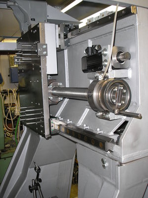

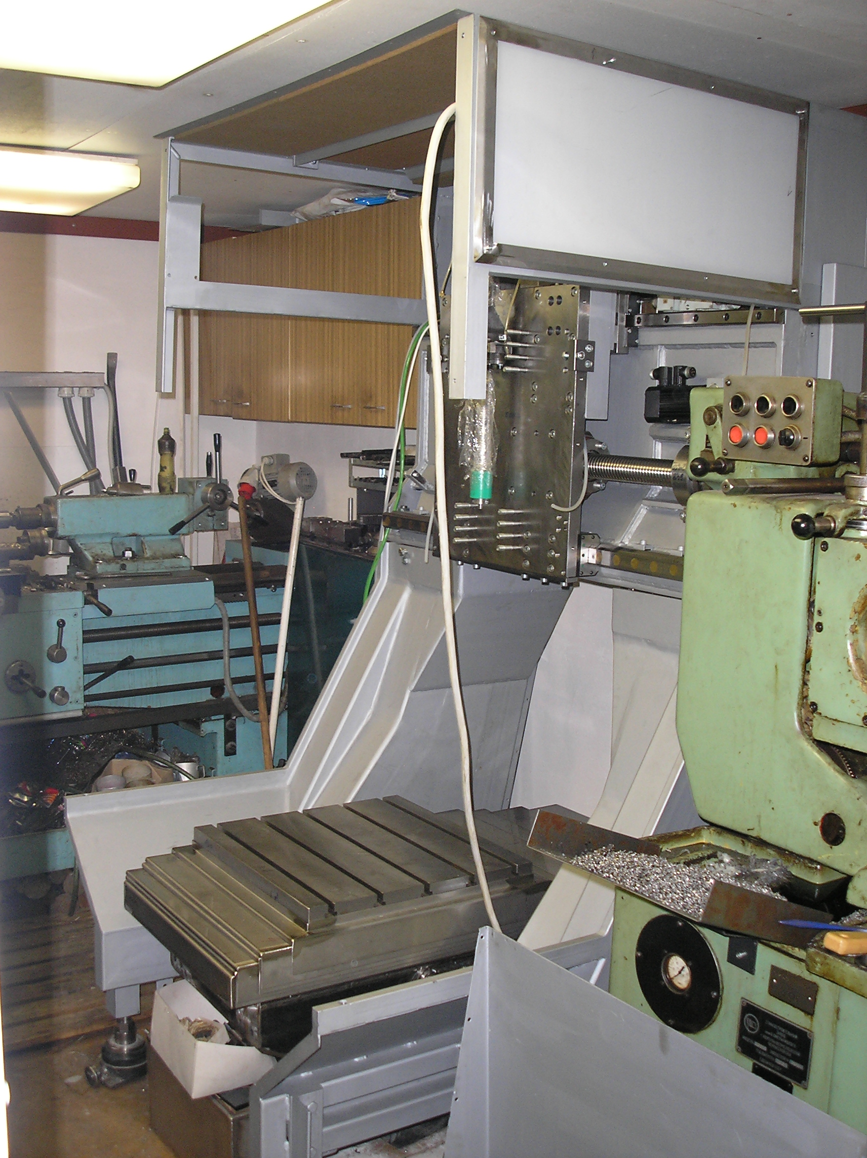

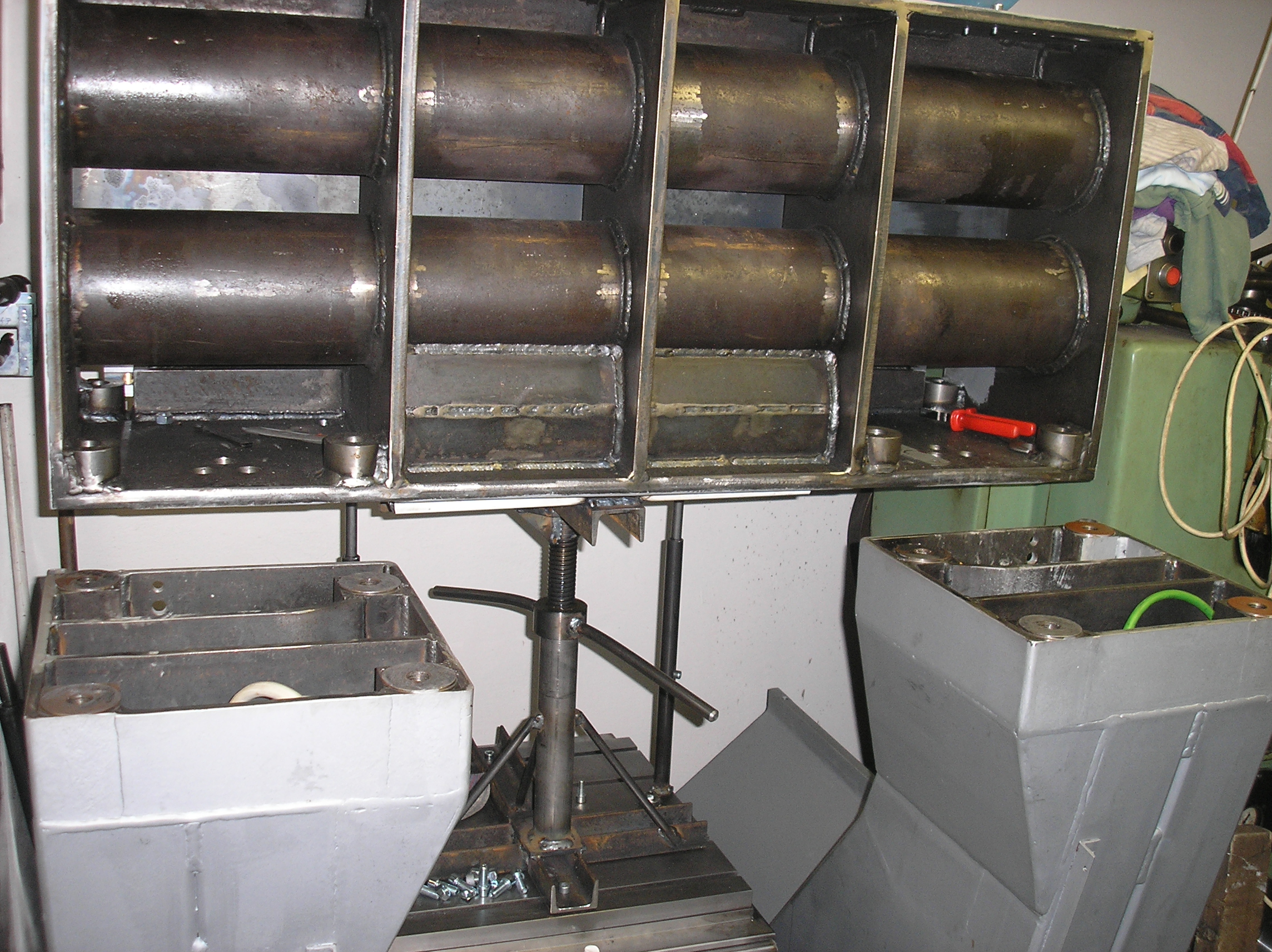

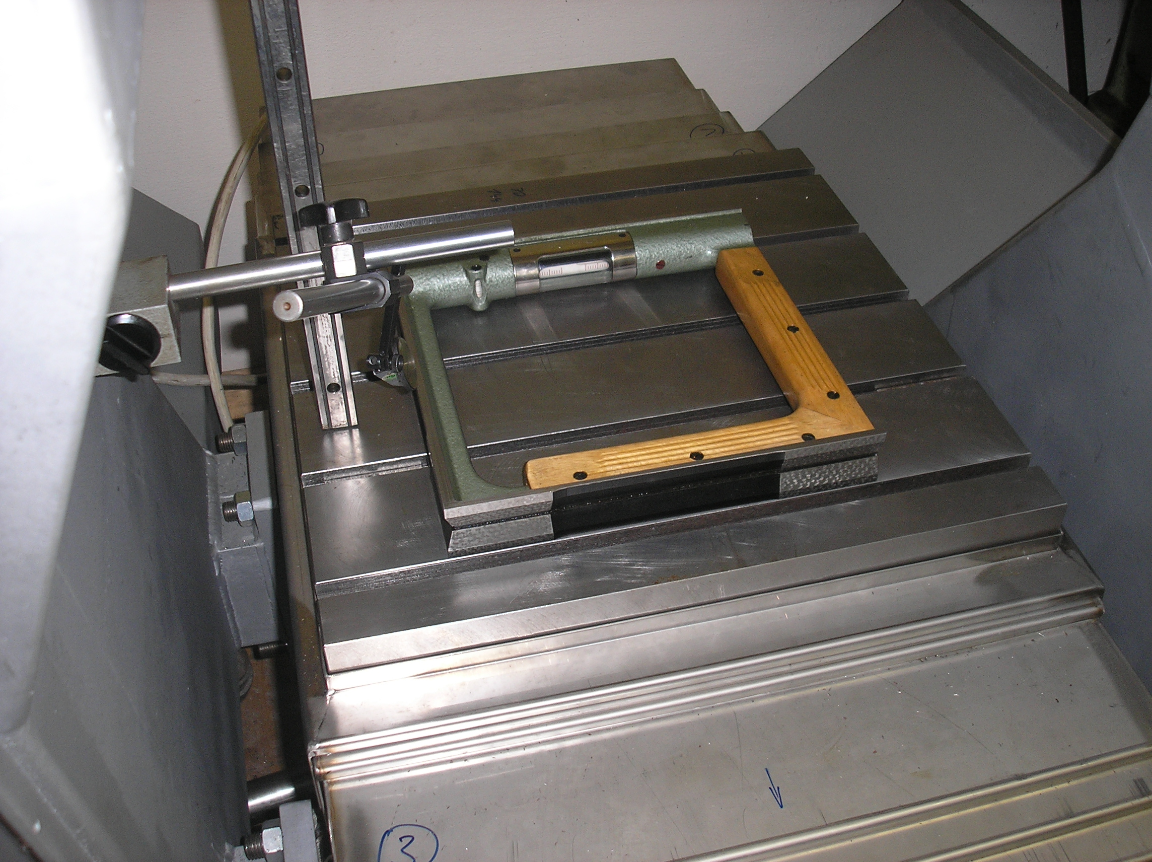

Tak jsem zas trochu pokročil. Dosedací plochy zaškrabány a suport seřízen podle váhy. Už to má i čepici pod stropem mi zbyly 3 cm. Až budu chtít frézku otočit budu muset odšroubovat zářivku.Omlouvám se za fotky, dost těžko se fotí, musel jsem šplhat po soustruhu abych se dostal trochu dál.

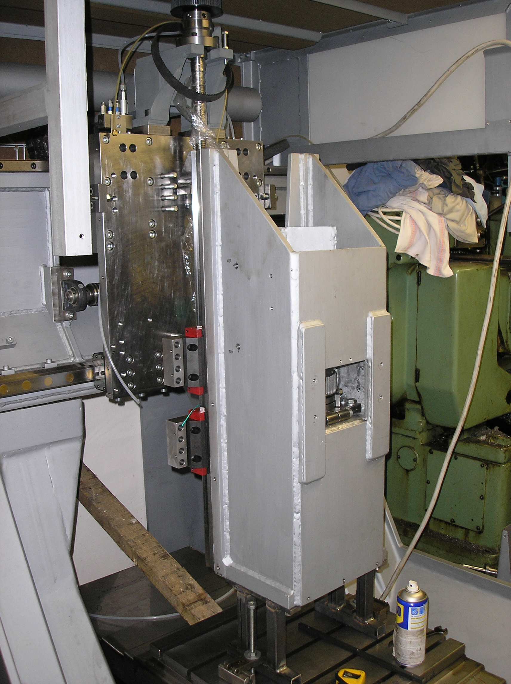

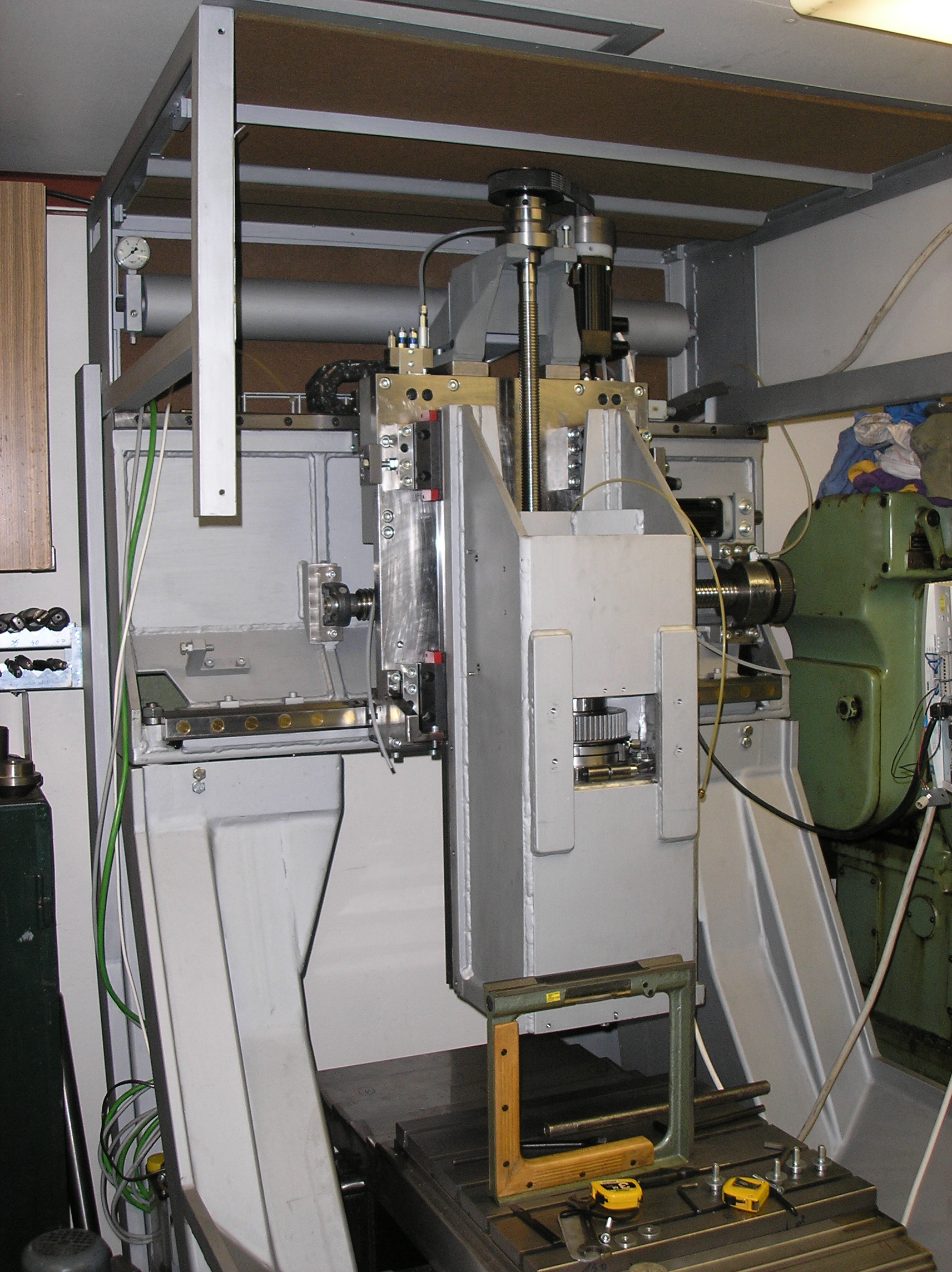

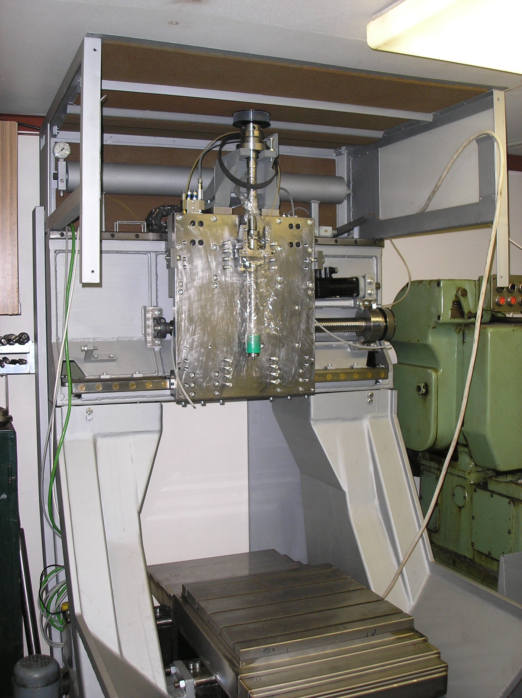

Dnes jsem frézku konečně otočil a posunul na místo.

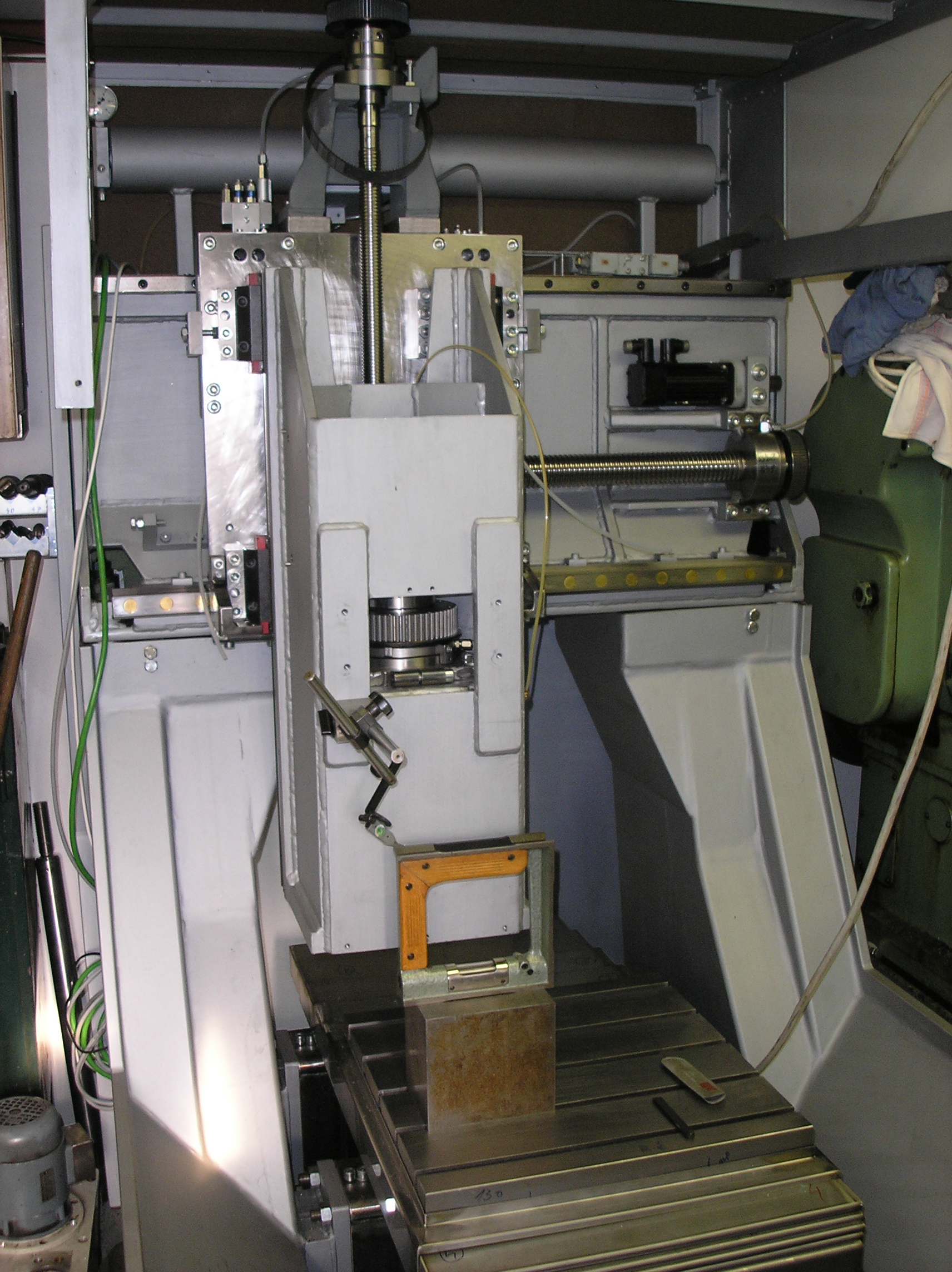

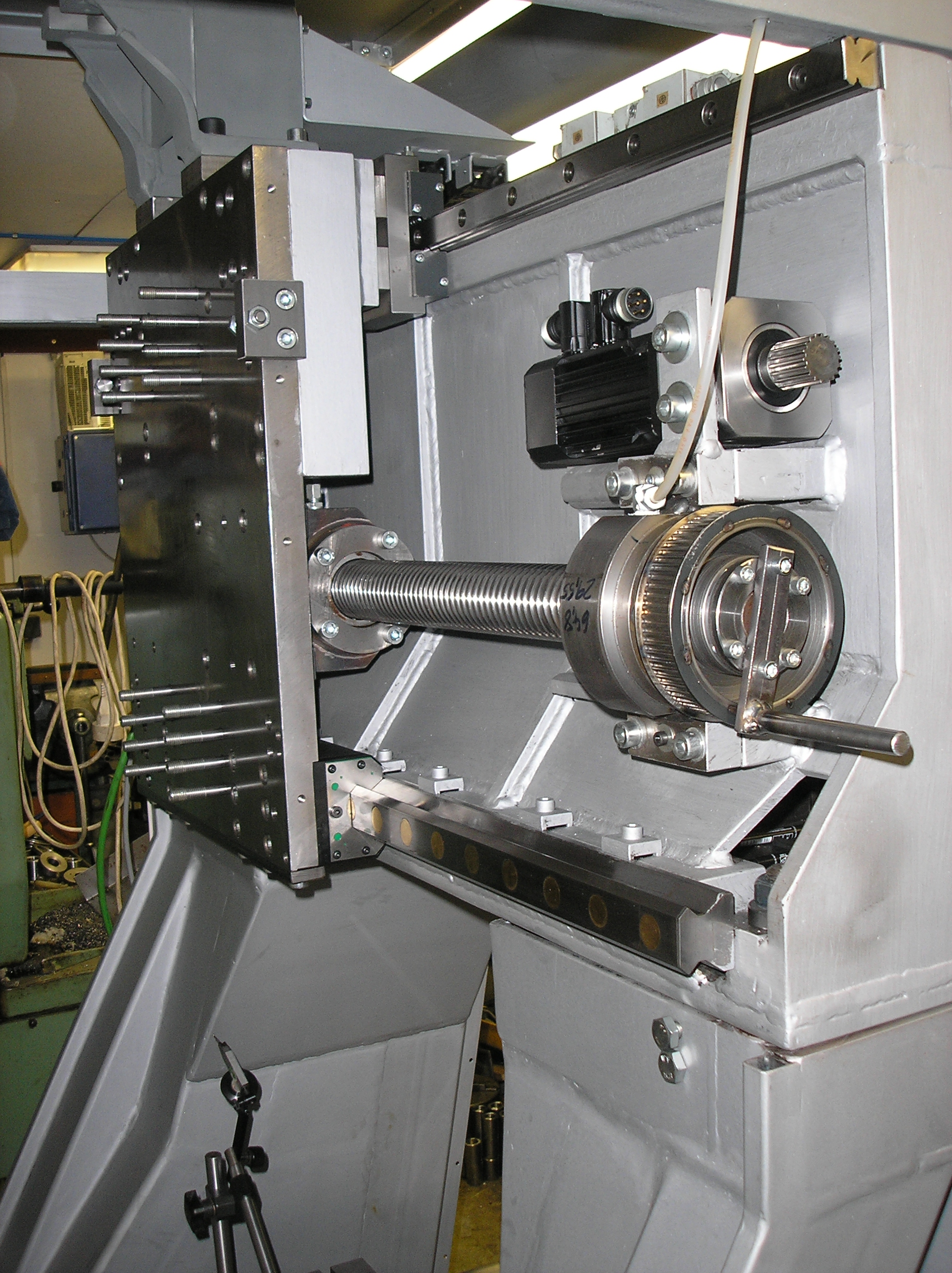

Poslední těžký díl na místě.

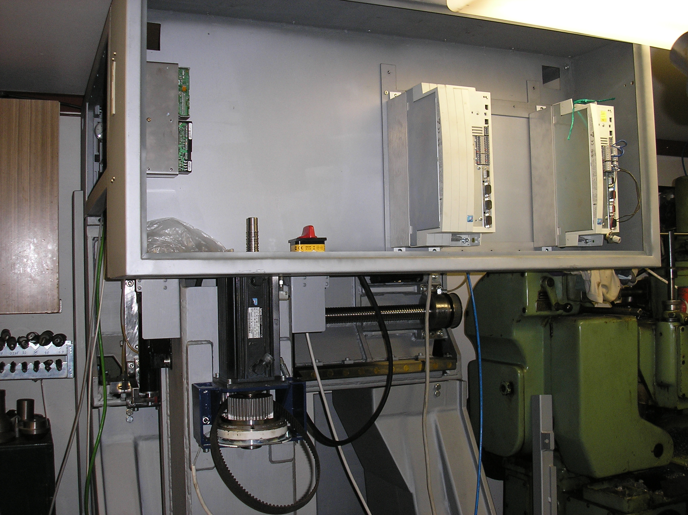

Předstartovní horečka je už dlouho. Musel jsem provizorně připojit motor abych pohl vřeteníkem tady je první video, kvalita z foťáku :oops:. Ve zkutečnosti to vypadá že to jede rychleji ta váha má 300 mm.

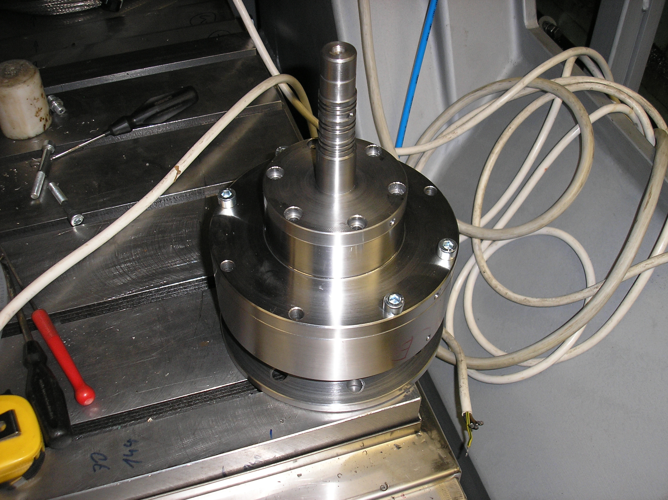

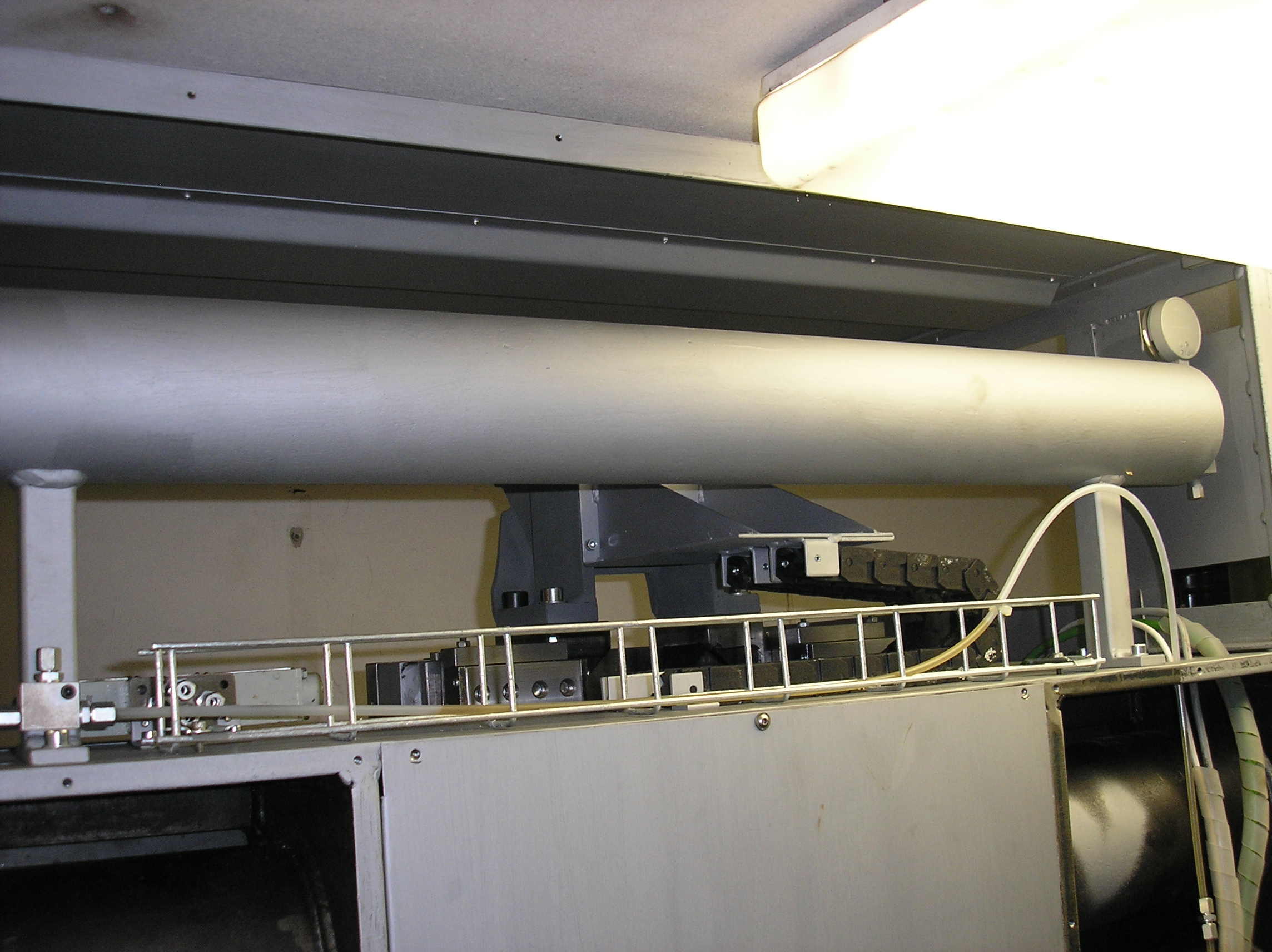

Vidím že jste nedočkaví skoro jako já,ale na prácu si ještě dlouho počkáme. Teď jsem si hrál s hydraulikou, agregát je hotový a upínací válec skoro taky jen mi chybý akumulátor zatím se ve šrotu nic neobjevilo.Kdyby jste někdo měl něco volného dejte vědět, mám představu koule tak průměr 200. A taky jsem namontoval rozvaděč, chudák spadl mi při tom na zem a teď se mi mstí už jsem si o něj dvakrát natloukl kokos. Aspoň mám další odkládací plochu nemůžu se už v dílně pohnout.

námět na hydraulický akumulátor..použít je z vozu Citoen BX jsou celkem 4+1..a zpravidla z každého vraku zbudou...paralelní řazení je možné..lepší využití místa... :D :P ostatně je možné použít více věcí z té hydrauliky 8) :P
