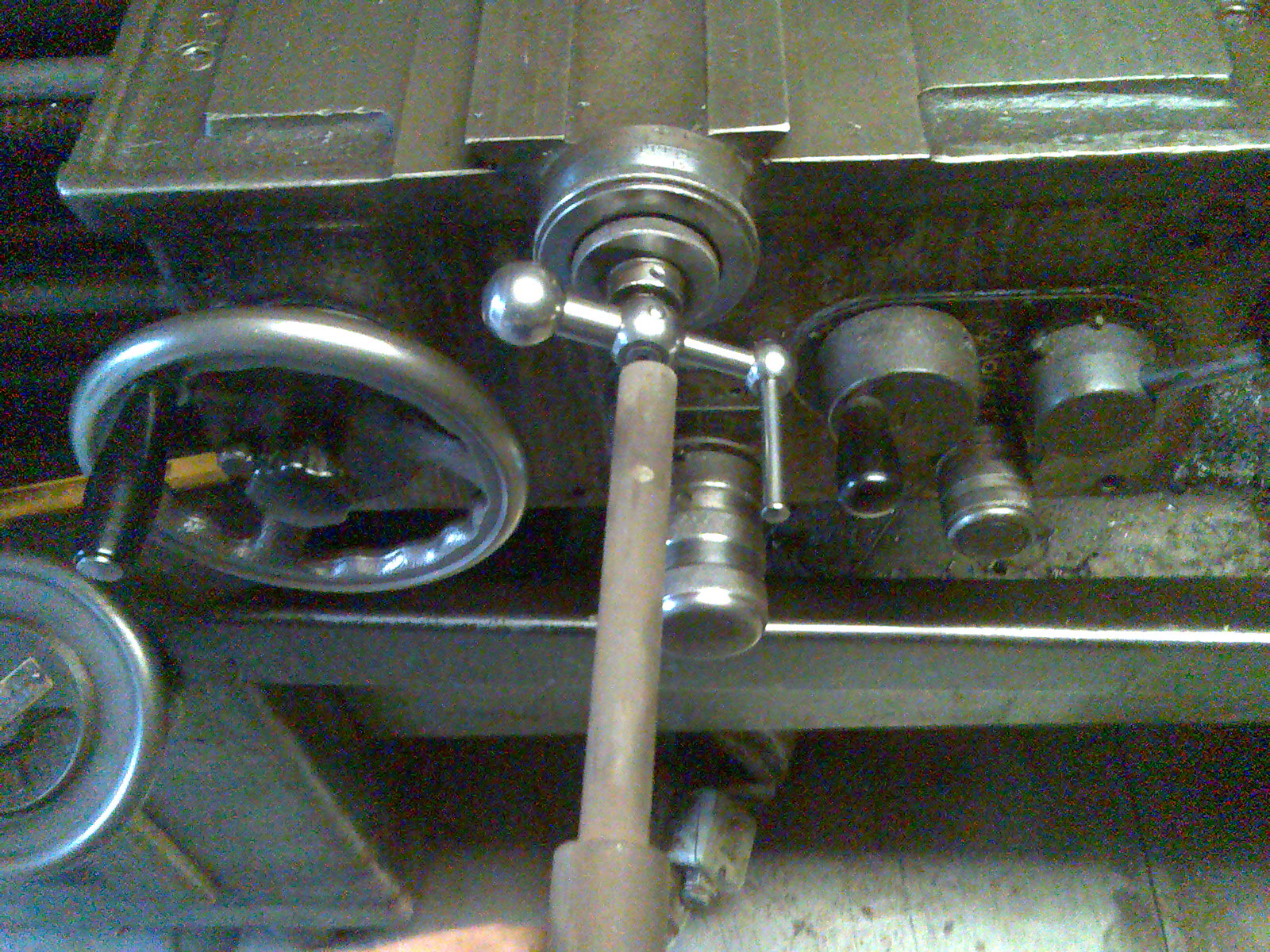

osa zavitu na matici?? na to su take dva pomocky ktore su na to určene je to kus hriadele s osadenim ktore ma priemer ako diera cez ktoru ide skrutka priečneho posuvu..prvou tou hriadelkou pritlačiš cez dieru na tu brondzovu kocku polotovar matice aby si ju vyrovnal pritlačiš a pritiahneš ju zhora skrutkou a druha hriadelka je ako jamkar tiež ju prestrčiš cez tu dieru a udrieš na to kladivkom a urobi ti to jamku a potom v planšajbe vyrobiš ten zavit tak že to centruješ na tu jamku vyrazenu aspn takto mi to vysvetloval udržbar tie hriadelky tušim aj mam doma ak chceš možem ti odfotiť..sts píše:Dík za radu. Šroub mám nový, ale nechci ho tam dávat dokud nebude nová matice. Takže asi originál tvar. Mám ještě jeden dotaz, protože tohle jsem fakt ještě nedělal. Jak naměřit osu závitu na matici?

tu maš fotečku tie dve tyče alebo hriadelky na označenie matice tamna fotečke to držim pri sustruhu kam sa to ma strčiť samozrejme musiš skrutku vybrať najprvsts píše:Dík za radu. Šroub mám nový, ale nechci ho tam dávat dokud nebude nová matice. Takže asi originál tvar. Mám ještě jeden dotaz, protože tohle jsem fakt ještě nedělal. Jak naměřit osu závitu na matici?
sustruh sv18 ,vrtačka
Skvělé, tak teď je mi to jasné, jak to označit.
